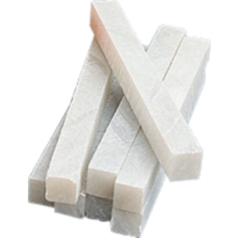

De la craie sèche...toujours utile (craie de Briancon)
on peux l'affuter a la meule...

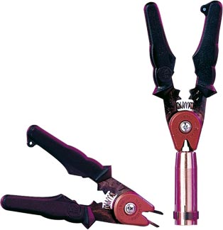

Une pince pour entretien Mig/Mag

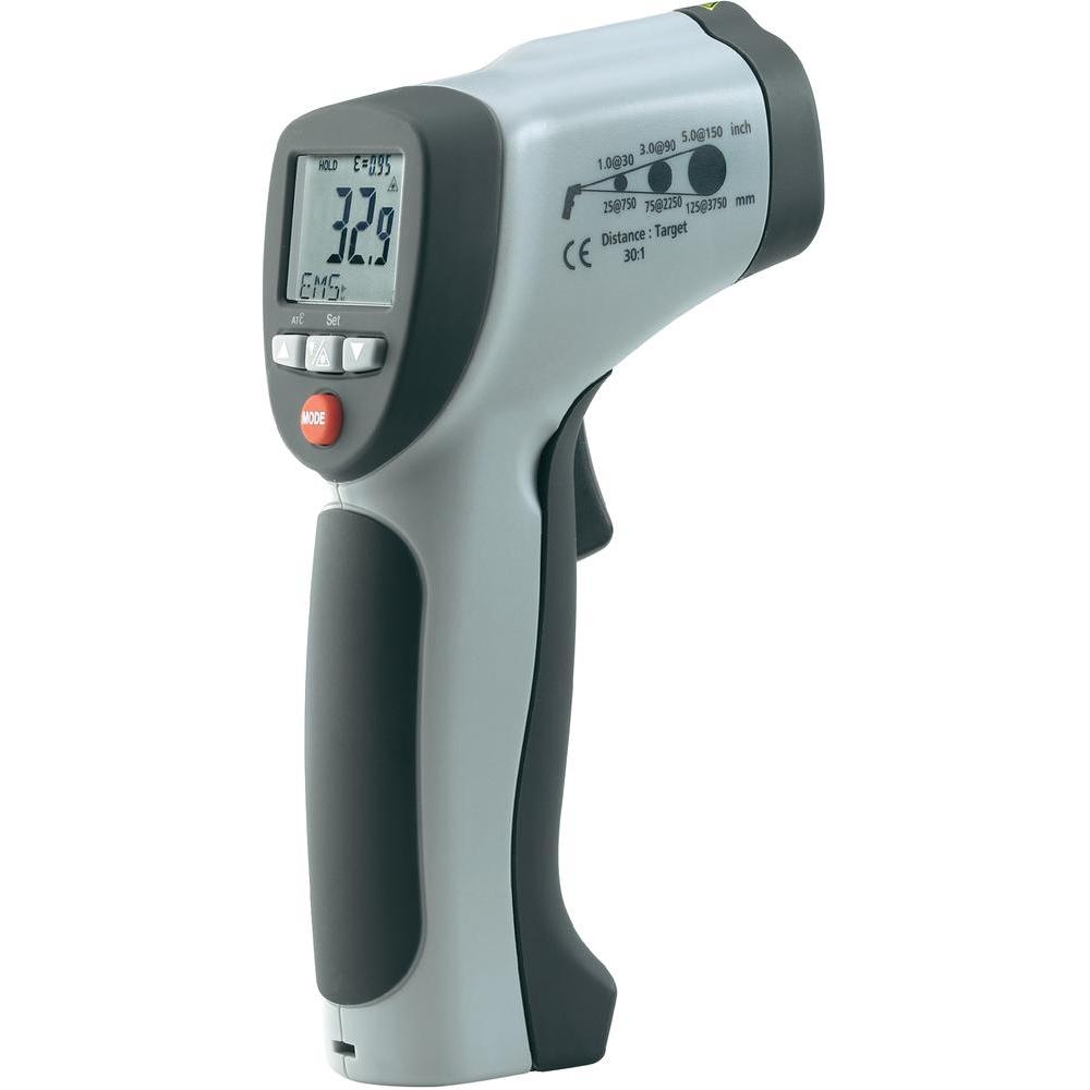

Un thermomètre infrarouge Voltcraft
(permet de connaitre la température de la matière ...pratique pour préchauffer l'alu....et éviter de mettre de l'inox trop longtemps à haute température)
un peu cher mais permet une nouvelle approche du préchauffage/refroidissement et de gérer les déformations...enfin de les appréhender.
IR 900-30S (on le trouve a 109€ chez conrad)

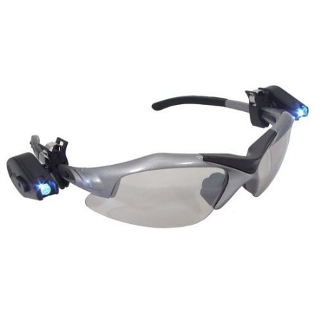

Des LED a fixer sur lunettes "clip Led"
Très pratique pour éviter de se faire de l'ombre....

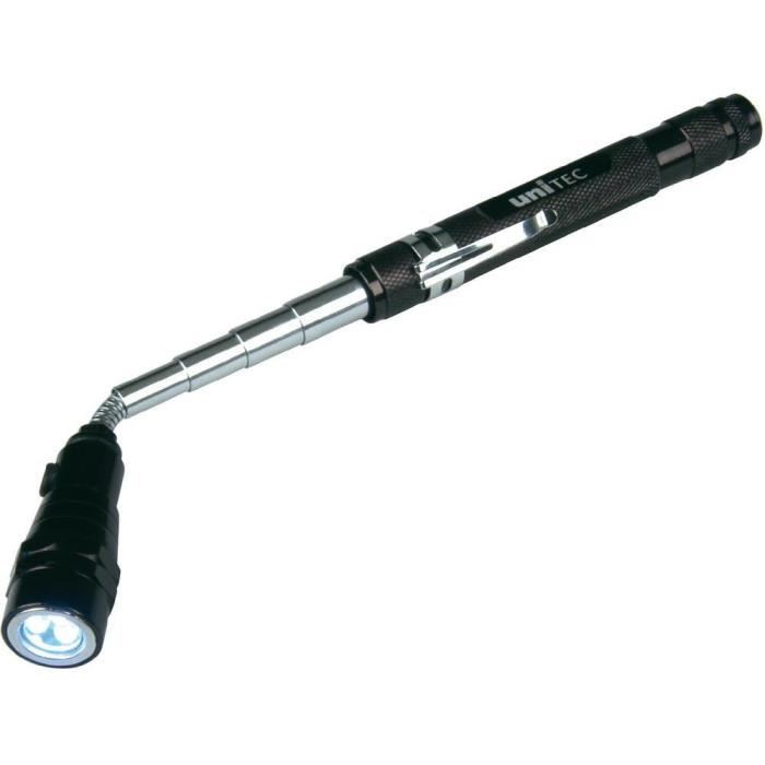

une lampe Télescopique flexible...aimanté pour récupérer le ptit truc qui est parti la bas ...ou c'est inaccessible

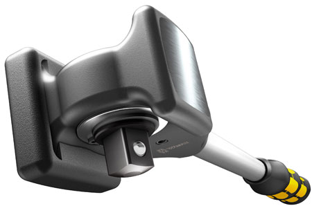

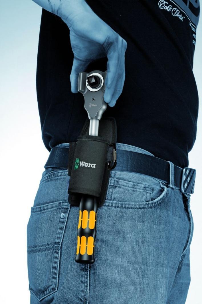

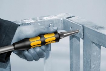

Un cliquet réversible de chez Wera...le Koloss
il est muni d'une pige (amovible et pratique)
de deux panne à frapper dont une avec un revêtement souple..
peut faire marteau et maillet...
est livré avec une attache pour la ceinture très confortable

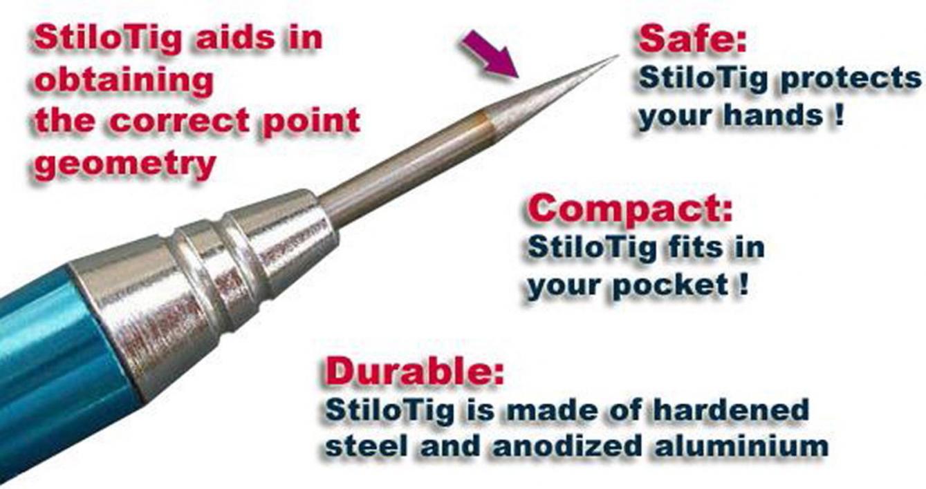

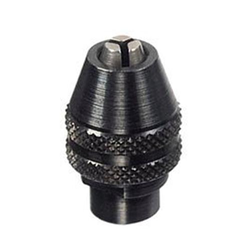

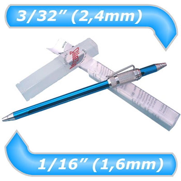

UN STYLET pour affûter les Tungstènes
Pin Vise
permet d'économiser des gants/doigts et de fournir un affûtage précis.

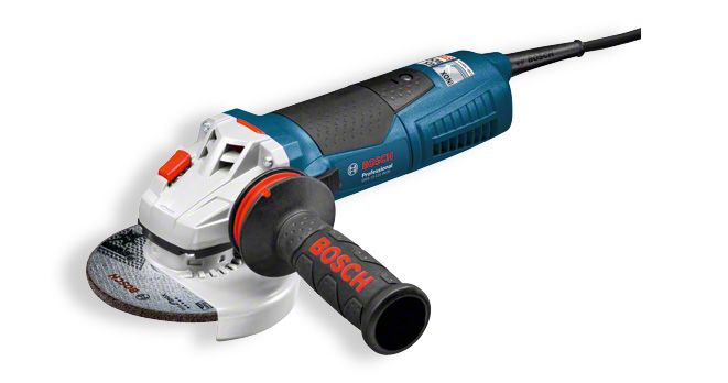

La Bosch 15-125 Inox (SI IL NE DOIT Y EN AVOIR QU ' UNE CE SERA ELLE!)
légère/ 1500W / à variateur
Polyvalente elle permet de travailler l'inox sans éprouver l'outil et du coup répond très bien sur les autres matériaux
(le variateur permet de travailler l'alu sans faire de la boucherie...)
de plus elle dispose d'un couple impressionnant, gérable grâce au systeme anti kick-back

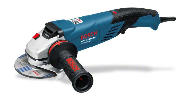

La Bosh 15-125 CIEH
légère/ergonomique/ à variateur
forme parfaite pour les travaux de découpe,
par contre son interrupteur non verrouillable et sa forme ne le predestinent pas aux travaux de meulage/poncage
on peut la transformer (si on est bricoleur ) en polisseuse ce qui en fait un outil extrêmement polyvalent
(post a venir)
Je suggère d'avoir ces 2 meule car cela évite le changement incessant d'outil (certes c'est 2x plus cher) chaque outil étant dédier à une ou deux aplications

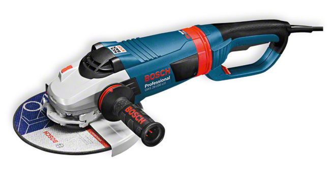

En 230mm
Bosh Gws 26-230

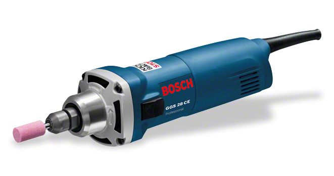

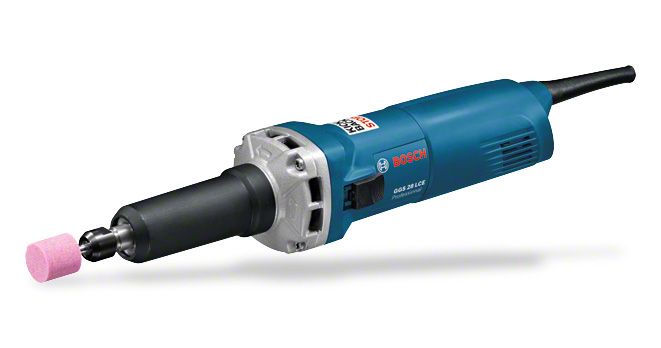

Meuleuse droite
Bosch ggs 28 CE ou ggs 28 LCE
ou
puissante et à variateur

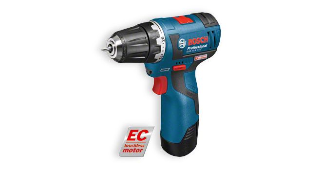

une perceuse visseuse bien pratique
Bosch GRS 10-8 Vec
légère/peu encombrante /bon couple et lumière

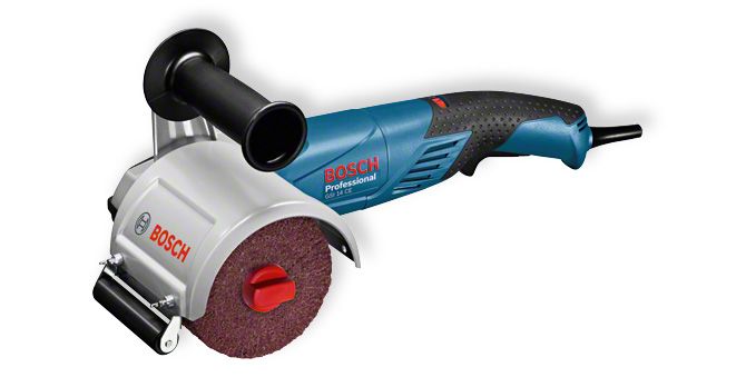

POUR LE POLISSAGE
( a reserver a l'inox et autre travaux "haut de gamme")
Bosh GSI1400 CE (on peux la fabriquer depuis la meuleuse CIEH)

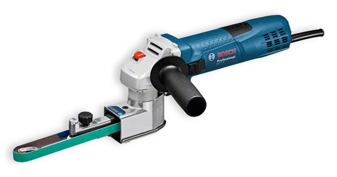

Bosch GEF 7 E
Lime électrique

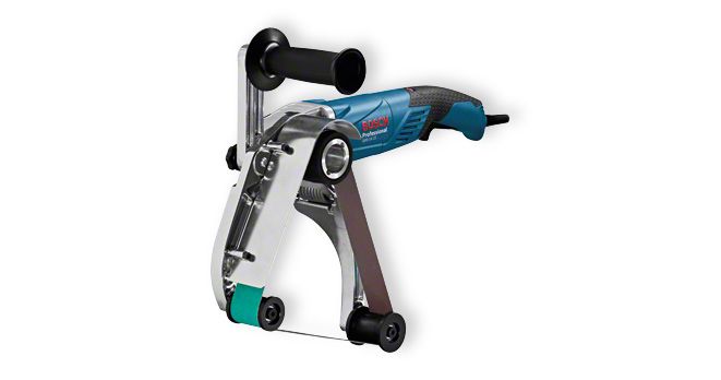

Bosch GRB 14-CE
ponceuse de tube (que l'on peut aussi obtenir depuis un 15-125 CIEH tuto à venir)

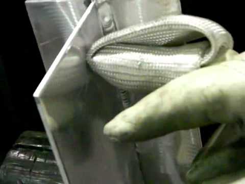

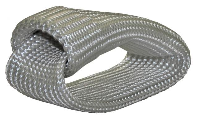

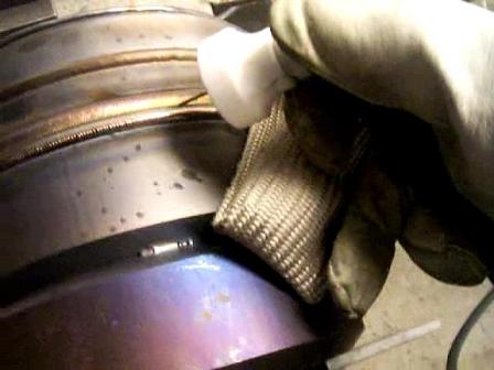

Enfin un article qui rend service sur inox et aluminium après soudure
Le décapeur électrolytique
Nitty Gritty Tig CleanoX
permet de décaper les soudure inox très rapidement (nécessite toujours une passivation après!!! pour le chromage)
il dispose aussi d'une fonction marquage électrolytique avec des pochoir...pas inutile...
ce décapeur fonctionne à base d'acide phosphorique largement moins dangereux que le bon gros Fluorhydrique
( Acide Fluorhydrique: pH 1, extrêmement corrosif, ronge plus les os que la chair....à éviter a tout prix à la moindre exposition cutanée consulter un médecin)
il est plus soft mais cela reste quand même un acide attention donc...(en particulier des fumées)

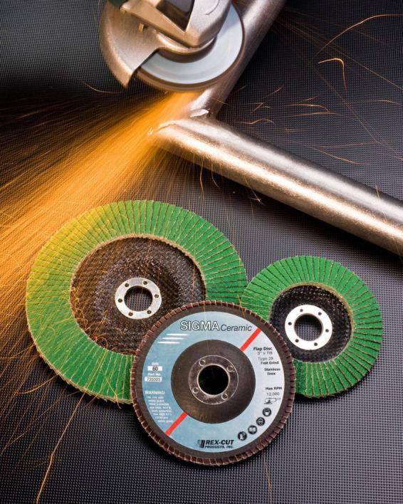

ABRASIFS

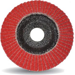

Des disque flap
Grain 40/80/120

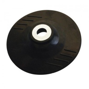

des support pour disque
(souvent moins cher que du flap)
ils facilitent également le travail A PLAT et limitent les blessures de la surface
comme pour les flap privilégier le zirconium bleu (plus durable et moins polluant pour la matière)
GRAIN 40/80/120
PS;Sur le retour d’expérience de Mathieu 54 je vous ajoute aussi les abrasifs céramique
(encore plus durable et encore moins contaminant pour la matière)

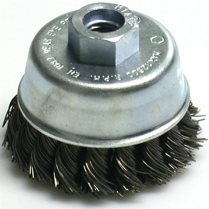

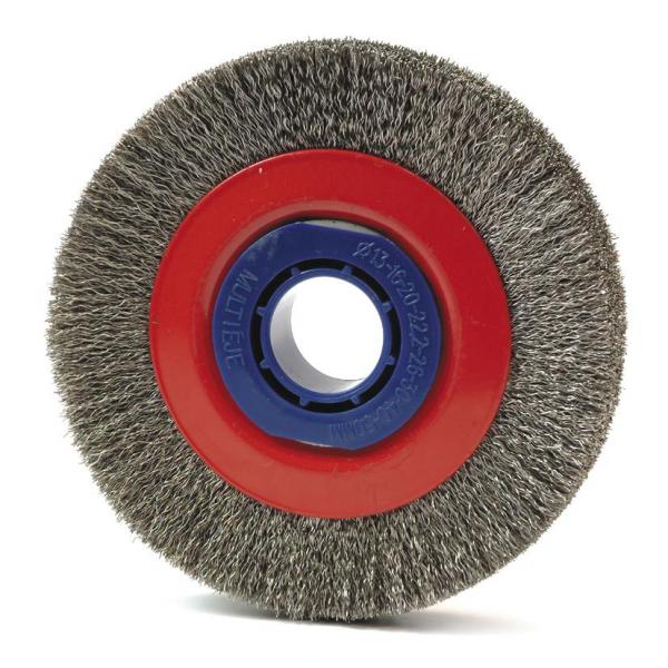

et quelques brosse rotatives pour meules
ATTENTION portez IMPÉRATIVEMENT des lunettes,
les pailles se décrochent et vos yeux n'aimeront pas cela!!!!
de plus ces outil donnent aux meuleuse un comportement dangereux....prenez garde....

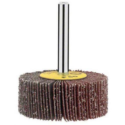

Des carottes brosses et abrasif pour meules droites
comme le cite TUNGSTENE, les abrasif au carbure sont redoutables

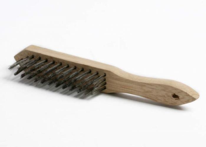

et ces deux bonnes vielles brosse à main (en inox, réservé en une a chaque métaux)

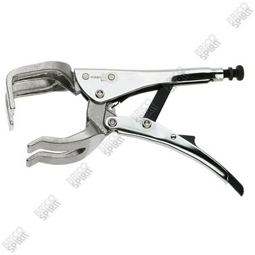

2 pince etaux 501 Facom courtes et 2 longues
Et deux pinces a tubes

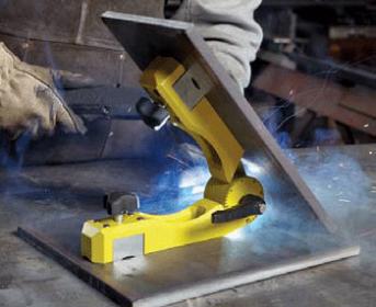

Dans certains cas des aimants s' avèrent très utiles (sauf alu et inox austenitiques 304L-316L etc)
MAGSWITCH Weldline
ces deux ci sont le plus utiles et polyvalents.

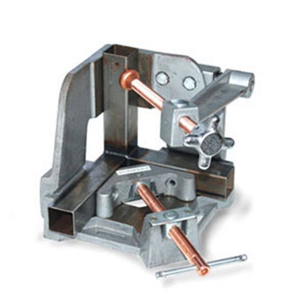

Un étau de serrage sur trois axes (tant qu a faire)

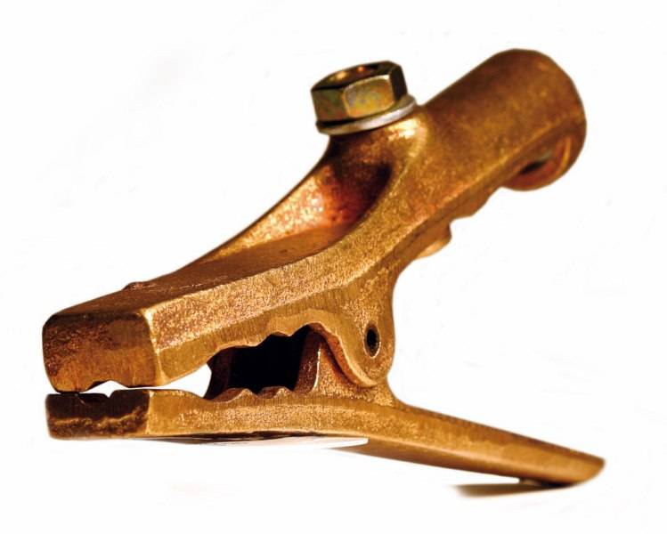

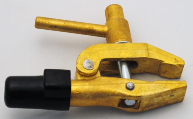

Pinces de masse
600 amperes (elles tiendront le coup longtemps au moins...n'oubliez pas qu'une bonne soudure passe par une bonne masse!!!)
(la pince en étaux moins pratique à déplacer je le concède aura l'avantage de ne pas perdre son ressort qui supporte souvent mal l'échauffement)
Un bon câble de masse en 50mm2 voir 70mm2 (plus le câble est gros moins ça chauffe)

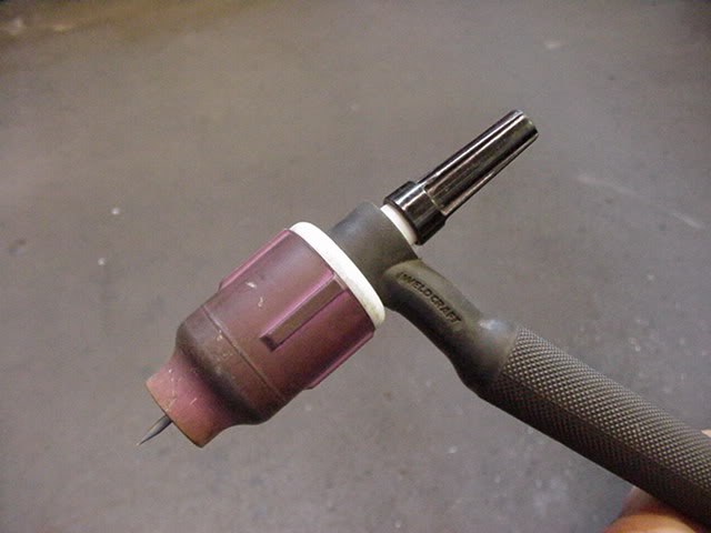

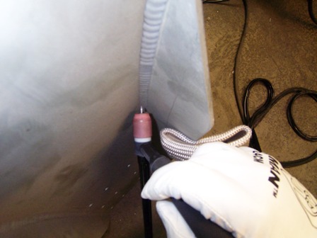

TORCHES TIG
CK World wide FLEX LOC
passe partout très durable, tête interchangeable / existe à refroidissement gaz ou liquide
Les séries classiques sont aussi très intéressantes:
ils pressentent un système de refroidissement haut de gamme 100/100 de facteur de marche pour les séries à refroidissement liquide

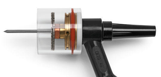

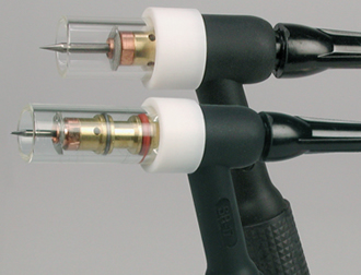

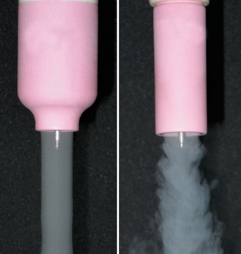

toujours chez CK world wide les kit economie de gaz classique ou a buse pyrex (cher mais pratique dans certain cas )
(notez la pince qui est extrêmement résistante , qui assure un contact parfait, et permet de remettre le tungstène par l'avant sans en faire de la bouillie)
concernant la pince porte électrode pour info la mienne a 3 mois et n'as pas bougé, qui dit mieux??

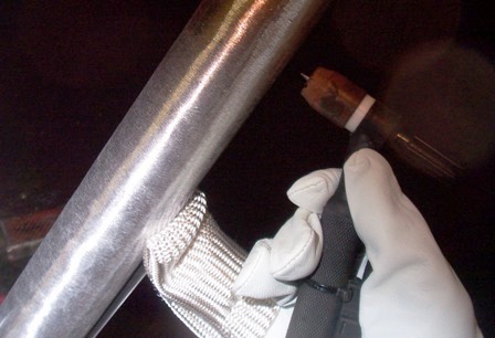

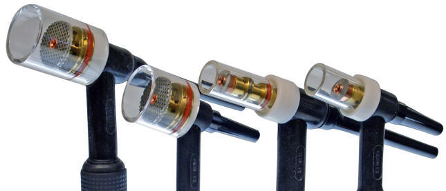

Et quelques kit JUMBO ou larges/grandes pour le travail de l'inox ou de l'aluminium
(on perd en maniabilité mais cela permet de sortir le tungstène beaucoup plus et facilite le travail dans des angles aigu)
Sinon

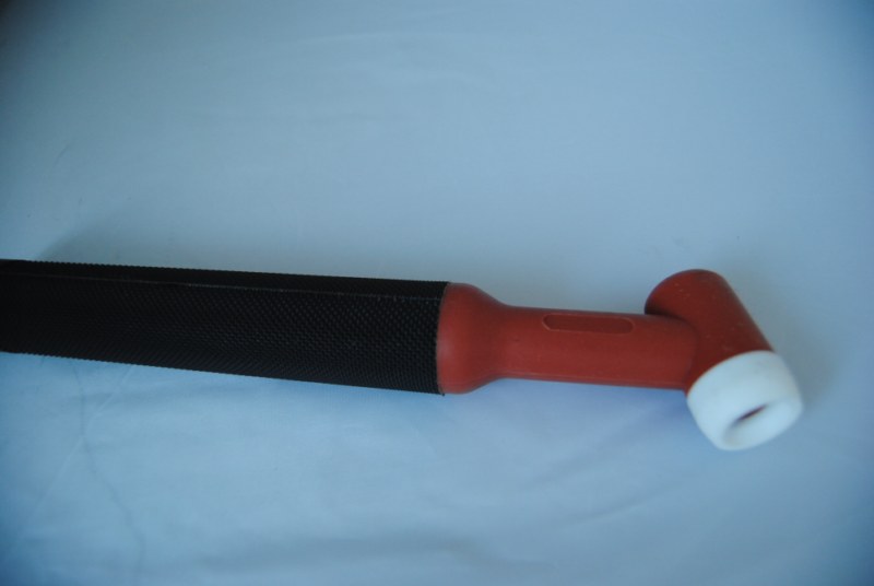

chez CLS (fabricant Lyonnais )
les Tg 20 et TG 20 souples sont d'excellents produits

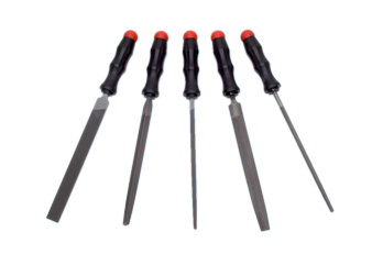

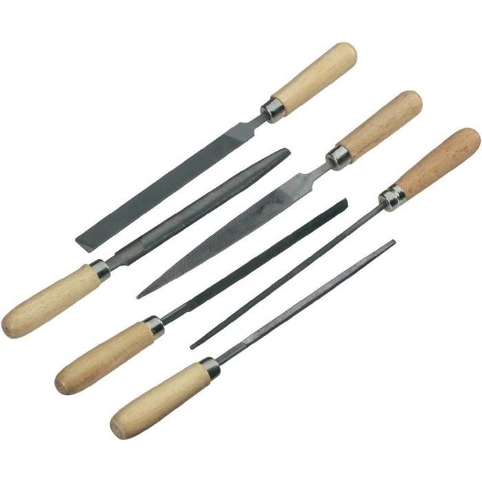

Des limes...rien ne vaut une préparation finie à la lime (propre)
des petites pour le détail
et des grandes pour le reste
précision une lime travaille en POUSSANT...
une plate une queue de rat et une triangulaire composerons un kit de base satisfaisant

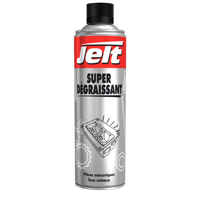

Du dégraissant ou solvant
Type: méthyle/acétone/alcool
une pièce propre se soude mieux (en particulier l'aluminium)
(j'ai une préférence pour celui ci)
...attention bien l'essuyer ou attendre qu il se volatilise ...
sinon gare aux surprises...(en particulier sur les assemblages de tube)

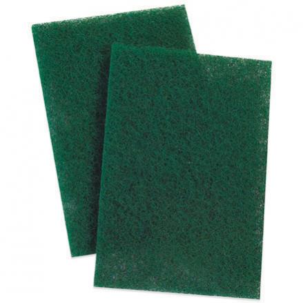

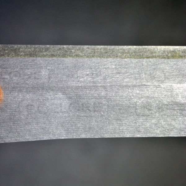

Du scotch-britch pour nettoyer les surfaces (en particulier l'aluminium) avant soudure

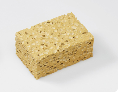

Une bonne grosse éponge (cellulosique) et un peu d'eau (pour refroidir et /ou faire des chaudes de retait)
(l'eau peut aussi se boire en cas de soif...)
Bien prendre le scotch brite et l’éponge séparés.... un outil qui fait deux choses n'est pas toujours une solution

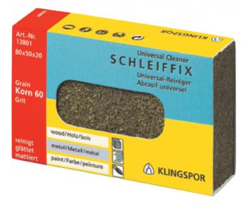

des cales a poncer grain 80 et 120 (pour des finitions nickel)

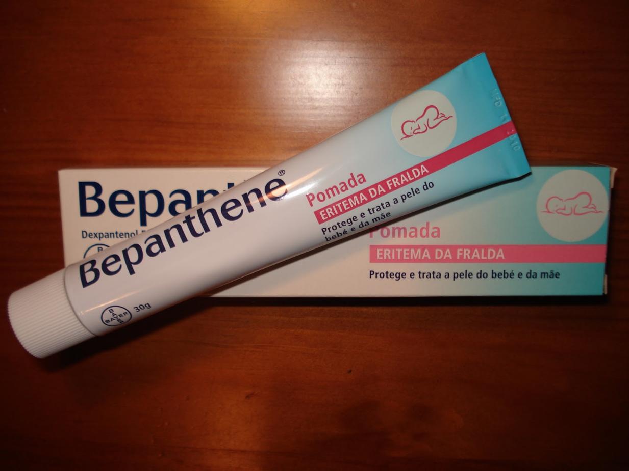

Du bepanthen
pour les brulures et la dermabrasion

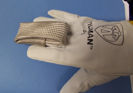

et je me répète mais un TIG FINGER changera votre vie.....
Pour les soudeur Tig deux accessoire qui me paraissent parfois indispensables sont le marche pied et le siège réglable de batteur.
réglable en hauteur avec une vis sans fin

la meuleuse droite est vraiment un super outil qui vous sauvera la mise dans bien des situations surtout équipée de fraise à carbure

En effet Tof _24
le dremel est un super outil...j m'en sert d'ailleur pour affuter mes electrodes....
par contre a l'usure....il prend du jeu (bon mon touret a un balourd qui n'arrange pas non plus)
Je l'ajoute de ce pas!
à ce sujet Mathieu54 m'as parlé des abrasif céramique ...je les ajoute aussi

Est ce que tu pourrais me dire quel outil tu utilise pour affuter tes électrodes ?
Si tu as la référence ce serait le top.
Mjiolnyr En ligne le 18/12/2024 à 16:10 (60 messages sur soudeurs.com)
23/02/2014 00:09:21
j ai étoffé la liste...
pour les electrode: je les serre dans le mandrin automatique et les passe au touret...
sinon j'utilise ce lui ci j'usqua 3.2 mm
Steelex pin vise
Steelex D3387 Swivel Head Pin Vise - Amazon.com
23/02/2014 00:12:46
celui n ci n'est pas mal non plus
https://www.fine-tools.com/bohr1.htm
