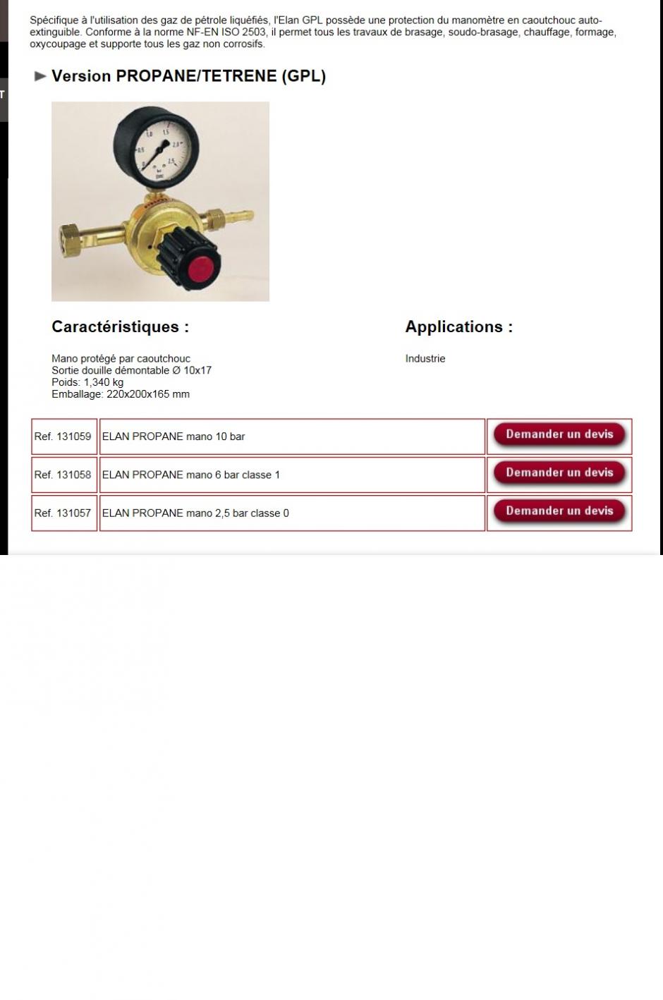

Voici une capture de la page dont j'avais donné le lien.
03/02/2014 22:35:49
re Pef :)
oui celui la est bon aussi
cordialement Ricou26 :)

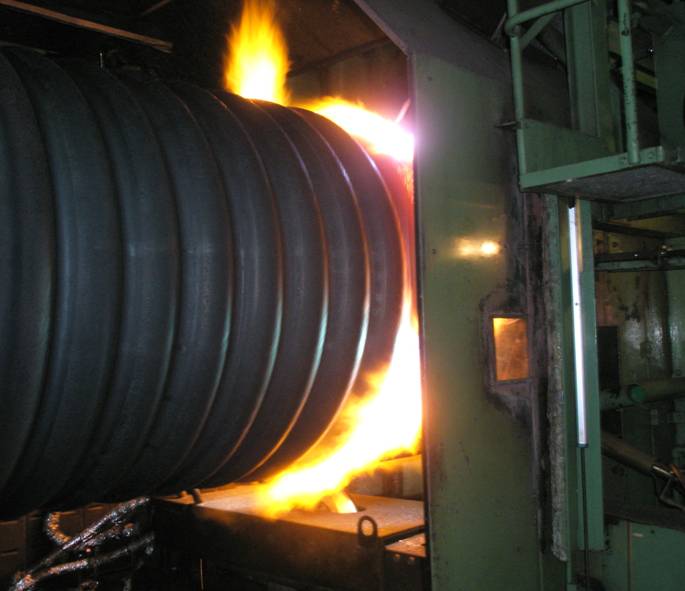

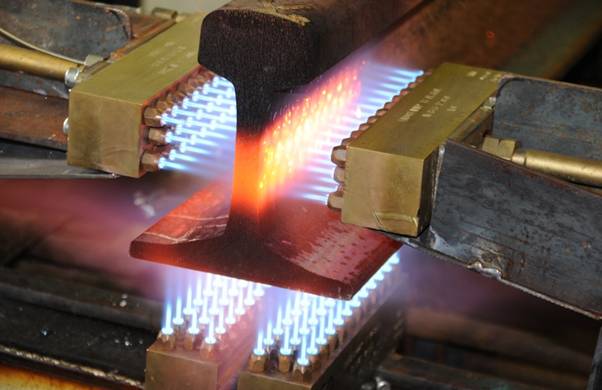

Pour la suite, il est vrai que le C2H2 est plus contraignant que le propane mais la flamme est incomparablement plus énergétique et chaude que celle oxy-propane.
Quand on veut faire du hot-forming sur des pièces massiques, ce n'est pas possible en oxy-propane et on utilise des bruleurs oxy-acétylène qui peuvent atteindre 25000 l/h (il faut coupler 5 cadres ensemble pour pouvoir les utilise).
Un petit exemple:
Un autre:
