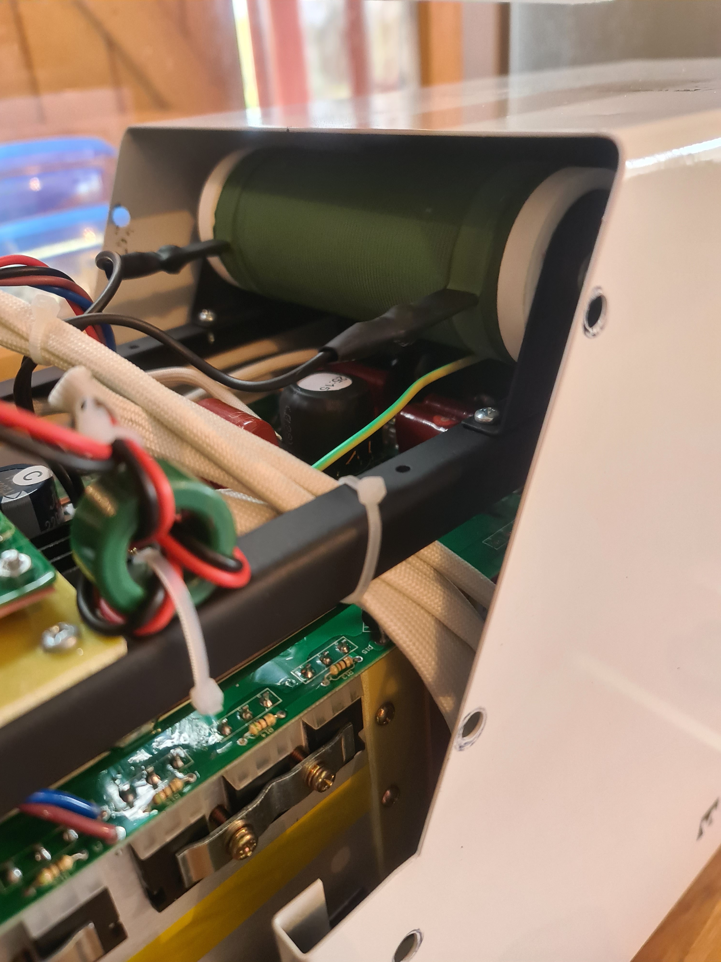

Je suis du genre un peut fouineur, du coup j'ai jeté un petit coup d'oeiul à l'intérieur.
Le Poste :
Le poste présente d'extérieur plutôt très bien, tout est bien ajusté, la tôlerie est étonnamment épaisse cela semble "solide".
Le seul point négatif qui dénote vraiment quand on voit l'ensemble, ce sont les pieds ils sont de piètre qualités je dois dire. Le poste est neuf, très bien emballé malgré cela un des pieds est déja cassé.
Toutes les vis sont prises dans des inserts et non dans des filets fait dans les perçages du chassis.

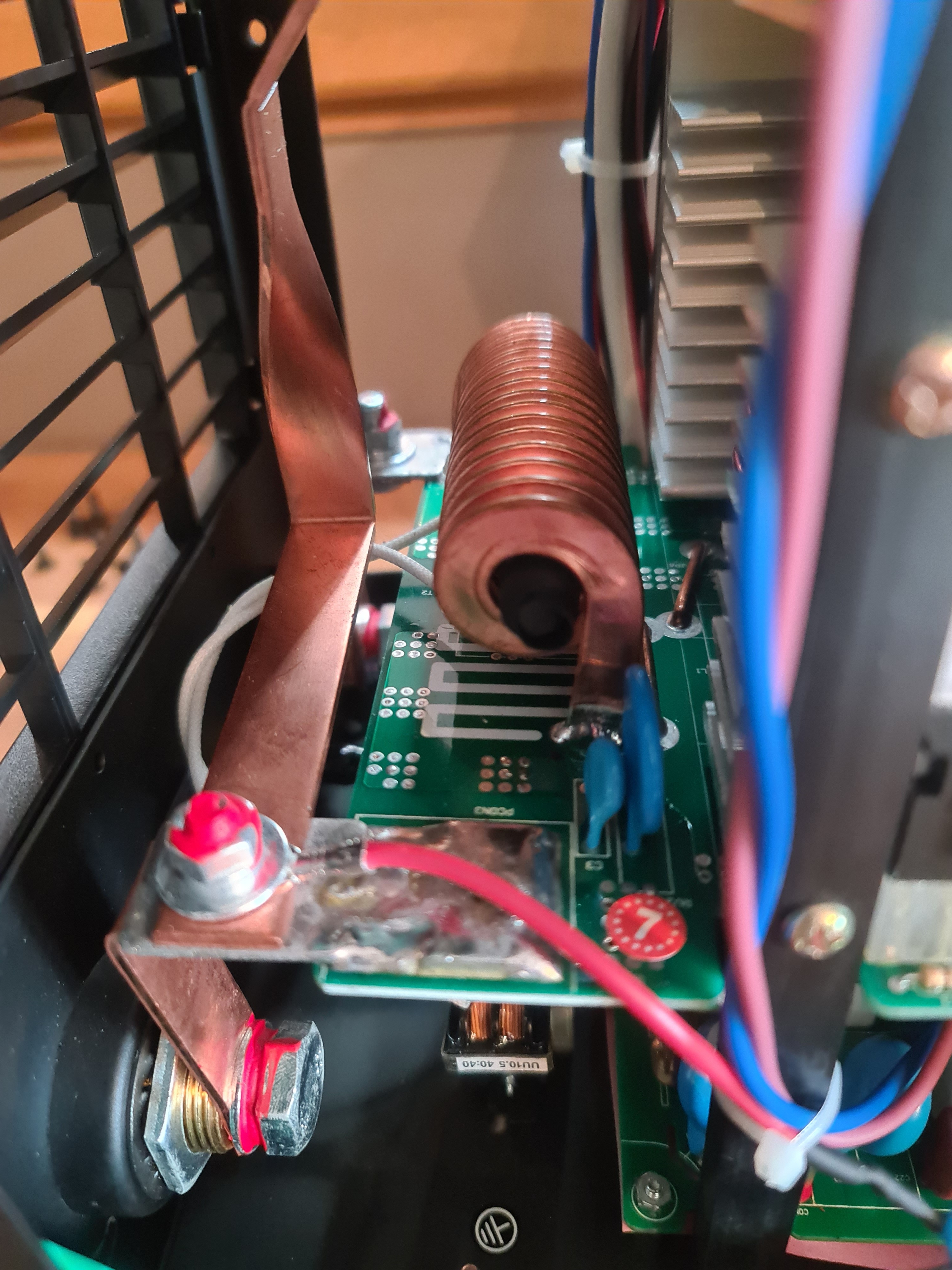

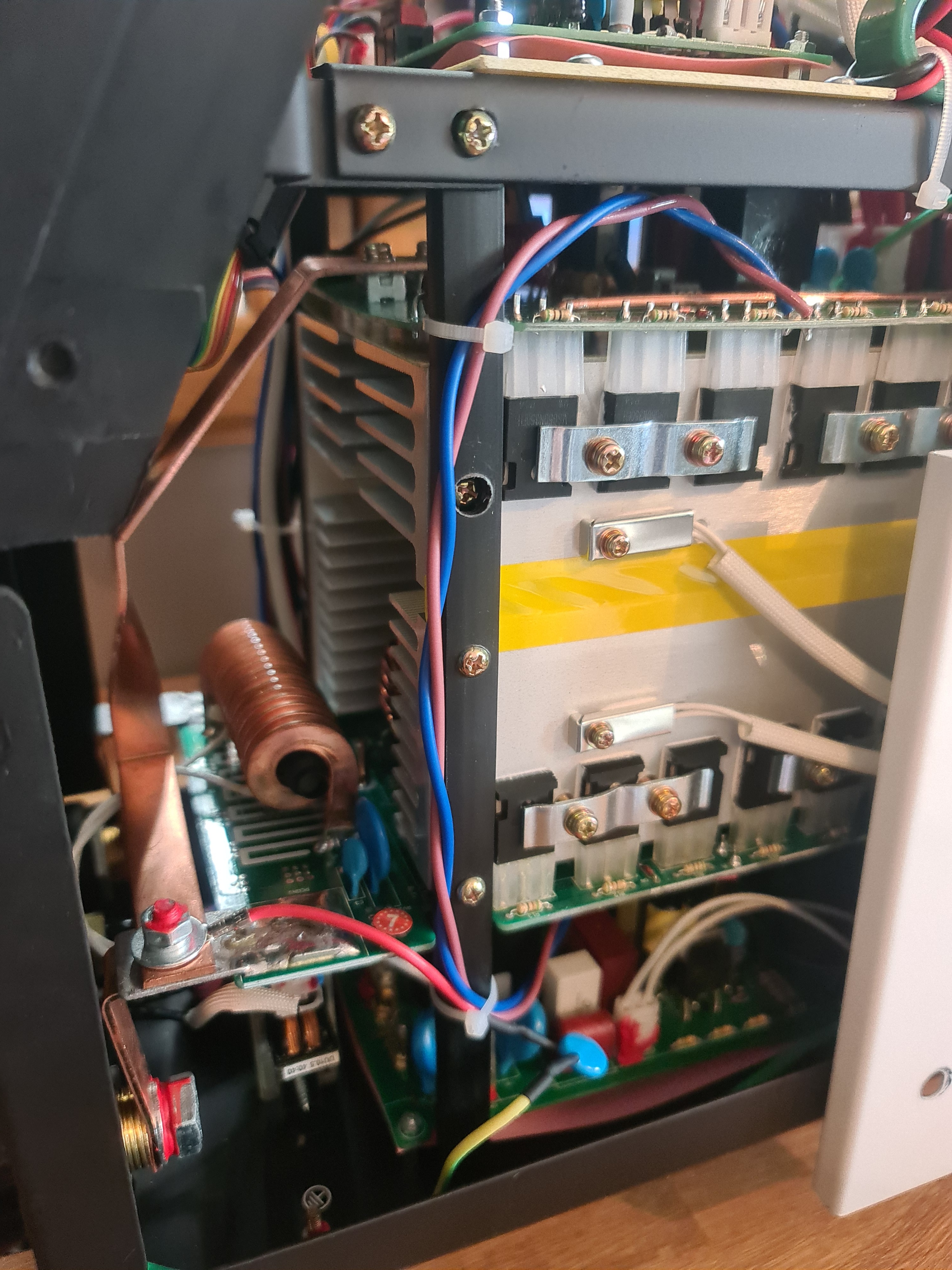

L'intérieur est également une bonne surprise, une structure métallique est présente à l'intérieur de bonne facture. L'ensemble des éléments sont fixés sur cette structure avec des piéces rapportées métalliques ou plastiques si l'éléments doit être isolé de la structure. Il y a beaucoup de reprise d'effort, aucun élément ne tiens qu'avec de simple collier.
Une fois de plus un petit point négatif, on ne trouve pas à l'intérieur des déflecteurs plastique pour proteger l'éléctronique des projections. La polution qui rentre dans le poste va directement sur les PCB's avec les composants actifs ..
