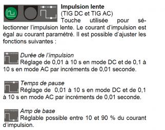

Jái contacte le representant dans ma region de la marque, assez sympatique. Il ne connaissait pas la doc par coeur mais il avait l'air de dire que l'on pouvait regler le temps du pulse positif et le temp du pulse negatif.
Effectivement , en mode AC on peut regler de 0.1 a 10sec soit entre 50Hz et 0.05Hz ce qui est un peu etrange.
J'ai envoye un mail a la maison mere pour avoir plus d'eclaircissement.
13/07/2017 18:57:16
le réglage du pulse positif négatif, c'est la balance, en fait en mode AC on a sous forme d'onde carrée ( sur les postes récents) des alternances de + et de moins, hors la tungstene n'aime pas le plus,cela a tendance à la faire fondre, mais on a besoin de ces alternances pour empêcher l'alumine qui se forme lors de la fusion . Si par exemple vous mettez le mode DC pour de l'alu, celui ci fondrait mais vous auriez une " peau " comme sur du lait chaud constituée par l'alumine qui empêcherait le mélange des parties fusionnées donc de les souder. Donc sur les postes modernes ont peu mettre moins de plus côté tungstène, mais cela se fait un peu au détriment du décapage du bain, donc il faut trouver le bon équilibre, mais c'est une fonction super bien, permettant de souder avec des tungstene de plus petit diamètre et d'avoir un arc plus concentré.
Mais il ne faut pas confondre le mode pulsé et ça. Le mode pulsé ( bien que pro je n'utilise jamais) va que ce soit en mode DC ou AC va vous faire des alternances d'intensité, des temps fort et des temps faibles dont on peut régler l'amplitude et la fréquence et parfois le temps

Merci Tungstene pour ces precisions. Effectivement les indications que j'ai apportées doivent en effet correspondre au mode pulse.
