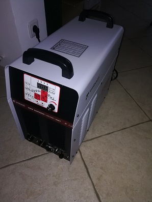

Venons en au poste.
Celui ci est fraîchement arrivé ce jour.

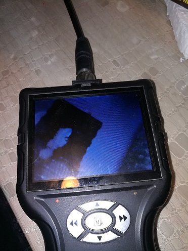

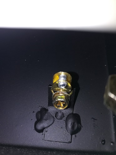

l'endroit ou devrait être attachée la courroie du potentiomètre de variation, mais ou est-elle .
ici:
à l’intérieur de la pédale et craquée ( photo de l’endoscope qui ma servi a voir les entrailles ) :

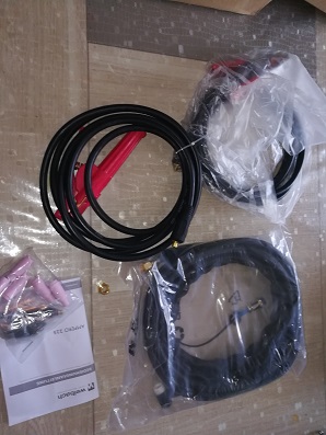

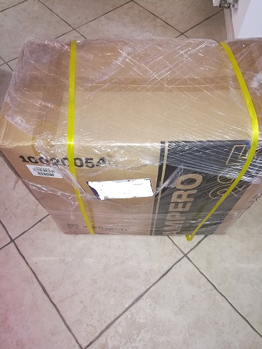

pour le poste lui est arrivé entier :
bon l'emballage est light , rien d'autre que le carton du poste lui même ...
Alors, oui , je sais, j'entends déjà des personnes répondre :
je l'avais dis .....
Peut-être, mais mon père quant à lui ( nous avions l'usage de l'ancien poste en commun ) a racheté le modèle S-alu 220 chez expondo également cela 3 semaines avant moi.
Et bien ( dommage je n'ai pas les photos) il l'a reçu sur une mini palette avec dessus du coffrage en contreplaqué et carton double parois ( du très sérieux).
Apres avoir parlé avec expondo , ils ne partent pas de la même usine visiblement ( welbach et stamos font partie du même groupe pourtant )
Mais il ne faut pas se leurrer c'est du chinois rebadgé à ce prix la pour un TIG.
bien évidement je n'ai pas encore fait le moindre essai avec , je vais déjà lire la notice et attendre l'arrivée de mon mano et de mes électrodes.
De première abord malgré ce que la pédale a du subire , c'est du costaud, métal épais , bon ressenti au pied et le câble pèse un âne mort.
Pour la torche , elle est de meilleure facture que l'ancien poste, néanmoins j'aime pas trop la gaine de câble en caoutchouc qui ne doit pas bien tenir la chaleur si elle se trouve en contact avec un corps chaud et a l'air moins souple que la gaine en jeans de l'ancien.
Le poste présente en lui même un autre inconvénient , la pince de masse doit être changée de pole sur le poste selon un usage AC ou DC.
Je n'avais pas à changer sur l'ancien et pour sûr je vais oublier ce changement tôt ou tard et me demander pourquoi ça marche pas ;).
Sinon j'ai déjà remis le bouton de réglage (molette) bien droite tournait pas rond ( coté perfectionniste).

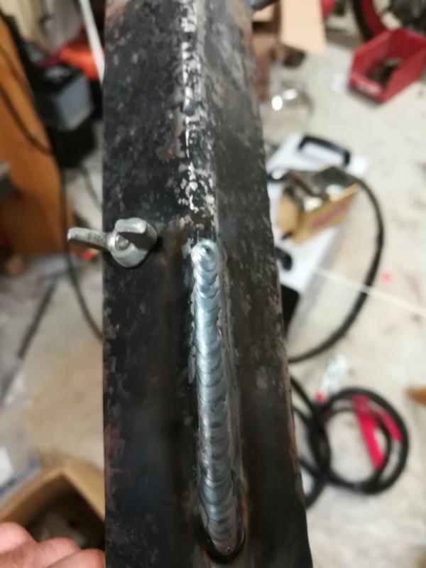

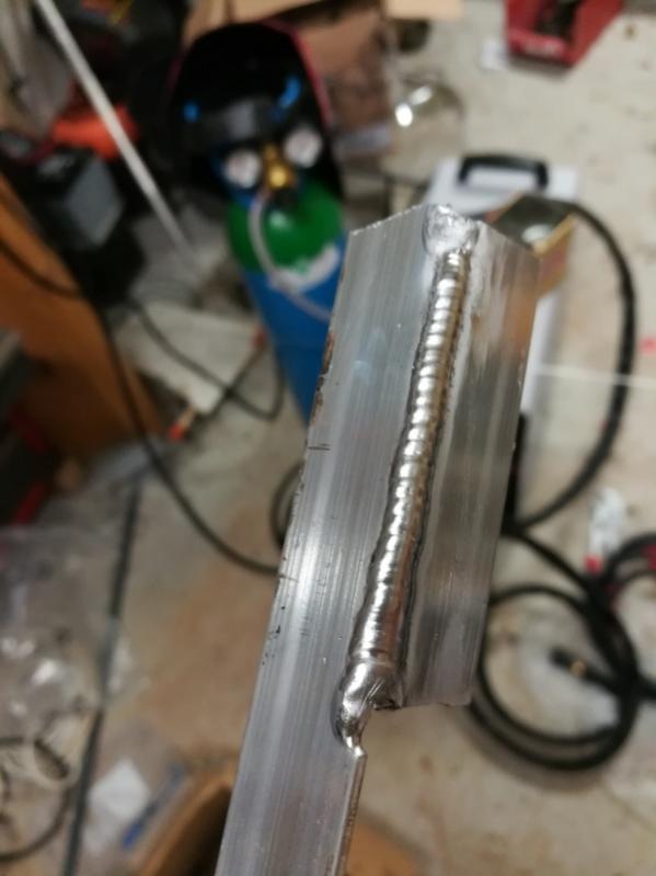

Test fait en 5 min à main levée sur l'étau de l'établi.
Acier : test DC et DC pulsed sur pièces existante juste brossée.
Alu : bout de cornière, juste un coup de lime sur la tranche.
Du coup tests fait sans pédale ��.
07/12/2018 17:05:16
Concernant l'amorçage , c'est le principal défaut de ce poste et il n'y a rien a faire. Cela vient de la conception d'un autre temps du bloc HF.
A part çà c'est un poste correct.

07/12/2018 17:21:19
Merci yanng22, cela me rassure au moins dans le sens ou ce n'est pas un défaut du mien.
Ce qui est étonnant c'est que notre ancien poste date d'il y a 12ans un poste simple sans réglage de fréquence, pas de mode pulsé, juste des potentiomètre pour régler les paramètres et seul le courant de soudage est affiché sur l'écran numérique.
En bref, du simple et ancien, pourtant l'amorçage au top !

07/12/2018 17:35:46

pour l'amorçage HF est-ce pareil en DC ou pas ?
sur le miens ( le 210 ACDC de IMSERVICES ) il faut être aussi très prêt sinon on loupe le démarrage :(
on s'y habitue assez vite malgré tout :)

Non en DC aucun souci.
C'est pour cela que je ferais d'autres tests, peut-être que la cornière était pas assez décapée.
J'ai vraiment testé vite fait.
Mais en tous cas, jamais j'ai loupé d'allumage auparavant... (sauf quand on oublie de mettre la masse :D)

la cornière était peut être anodisée ?
et pas assez décapée en profondeur là ou tu as commencé ton amorçage

La distance maximale d'amorçage sur mon Fronius c'est environ 30 mm ( je viens de tester:cool:) , la technologie employée n'est pas la même je pense et le prix non plus...
J'avais ouvert l' Alpha 225 et sur l'avant il y avait une espèce d'électrode avec un transfo , un système assez basique.
Pour la soudure alu; Ziggomat , les surfaces doivent impérativement être très propres.

Bon j'ai pu faire les tests avec le stamos s-Alu220 et à 2,5 cm pas de soucis, ça amorce.
Je suis donc resté tout le weekend avec ce tracas en tête (je n'avais pas accès à l'ampero 225 pour tester)
De retour, je prends la même pièce et ce coup ci je décape là où je pose la masse.
Résultat, à 3 cm ça amorce encore :-D ouff ! Soulagé ! comme quoi le problème venait de l'interface torche baguette (moi quoi), se vérifier à trois fois avant de remettre en cause le matériel (bon j'avais vraiment testé rapido avant de répondre à expondo sur ma pédale )
Ricou: tu avais vu juste avec l'anodisation

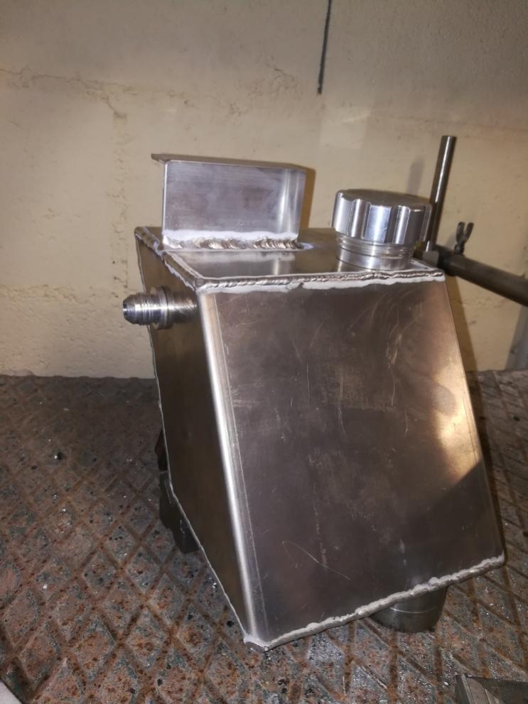

voici une de mes réalisations avec :
cela pour montrer de quoi le poste est capable ( car le soudeur a encore de gros progrès a faire .... )

votre soudure en angle intérieur n'est pas terrible et semble manquer de beaucoup d'intensité

C'est tout à fait ça. J'ai été trop timide sur l'intensité, car les difficultés pour moi étaient:
Épaisseur et dissipation différentes.
Dun côté une cornière de presque 5mm de l'autre le corps du réservoir de 2mm.
Un dissipation de chaleur bien plus importante pour le réservoir.
Donc partant avec l'envie d'éviter l'effondrement et de rater le boulot juste à la fin ( dernière pièces soudée et pas le même jour), je ne suis pas partie confiant, mais avec appréhension.
Le pire c'est que je le sais, puisque ce n'est pas la premier fois que je me trouve dans cette situations, mais comme quoi un bon soudeur, c'est aussi de l'expérience et de la confiance en soit acquise dans toutes les situations.
De même qu'il faudrait vraiment que je m'entraîne à transformer ma main en dévidoir de métal d'apport, cela m' éviterait les arrêts visible sur les cordons.
C'est pour ça que j'illustre les capacités du poste qui sont bien supérieurs à celles du "soudeur" 😁. En tout cas, merci pour la remarque, celle-ci me conforte dans mon idée et me fait avancer.

Comme je suppose qu'il s'agit d'un réservoir, avez vous fait un essai d'étanchéité avec une petite pression d'air (1 bar) et en immergeant votre réservoir dans de l'eau ?
Lorsque j'ai réalisé le réservoir de mon refroidisseur, j'ai été surpris du nombre de micro fuites apparaissant lors de ce test malgré des soudures correctes en apparence.
Une soudure absolument étanche nécessite une préparation méticuleuse, notamment le dégraissage.
17/01/2019 15:55:00
Il est bien impensable de ne pas éprouver un réservoir, mais sur des grosses pièce il n'est pas évidant d'avoir un plus grand contenant et d'arriver a submerger des pièce qui ont envie de flotter ! En solution de remplacement je badigeonne les cordons avec de l'eau + liquide vaisselle. Si il y a une fuite cela ce vois tout de suite.
ZIGGOMAT En ligne le 19/01/2020 à 15:56 (31 messages sur soudeurs.com)
17/01/2019 20:41:47
Oui oui testé et pas de fuite, même à un bar. Bon cela dit aussi testé avant avec de l'eau dedans et pas de fuite, sachant que c'est un réservoir d'huile et qu'il est pourvu d'un reniflard il ne sera jamais sous pression.

il a fallu que je re-soude une patte de fixation sur un cadre de moto en alu.
La patte était fissurée sur toute sa largeur, mais tenait encore d'elle même.
La patte est a proximité de la chaine (environnement très sale), j'ai tout dégraissé, meulé à la fraise rapide sur la moitié en profondeur.
J'ai chauffé à la lampe à gaz pour faire ressortir toute l'huile restant à l'intérieur de la fissure, puis nettoyage à l'acétone. Puis nettoyant frein (en bombe) puis re-chauffé, dégraissé, soufflé....
Après tout ça plus rien ne sortait lors de la chauffe à la lampe a gaz.
Je soude et me sert dans un premier tant du décapage de l'action cleaning pour balayer toute la fissure à re-souder.
Mais lorsque le bain de fusion était fait lors de l'apport du métal, des impuretés remontait encore de la fissure....
Le métal d'apport prenait bien sur les deux pièces sur toute la cuvette, sauf au fond ou la fissure laissait remonter encore des impuretés, cela malgré toute la préparation méticuleuse avant.
La deuxième passe a très bien été.
Mais je reste un peu déçu que malgré cette préparation la soudure ne soit pas pénétrante dans la fissure à cause de ces impuretés récalcitrantes.
Y a t-il une combine qui m'échappe , sachant que je pouvais meuler plus, faute que la patte ne tienne plus ou ne bouge.
Ps: l'alu est soudable puisque cette patte est elle même soudé sur le cadre.
Merci à vous.
18/01/2019 16:44:26
cela fait souvent cela , et en bien pire pour les réparations de carter alu, lorsque les impuretés remontent il faut s'arrêter les retirer avec une fraise mise sur une meule droite, et au bout de plusieurs fois alors ça va

">" />Bonjour ! J'ai une fonction inconnue sur mon ampéro  225 et pas d'information sur la notice . Voir photo .Une idée ?
Ludo
#57
19/01/2020 12:22:17
Venant de la notice : . 1# CHOIX DU MODE DE FONCTIONNEMENT : Pressez plusieurs fois
cette touche pour choisir entre les fonctions MMA, TIG-PULS, TIG et AUTO
(successivement de gauche à droite). La DEL allumée montre la fonction
actuellement choisie. AUTO signifie que seule l´intensité du courant peut être
réglé, tous les autres réglages se faisant automatiquement. MMA sera choisi pour
souder en MMA. PULSE TIG sera choisi pour souder en TIG avec fonction
impulsion. TIG correspond à la simple fonction TIG .
En gros ça sert pas a grand chose ????

Bien :)  Merci de ton aide ! Ca gère donc une partie des réglages ... Je viens de tester et effectivement c'est pour le mode tig , ça laisse le choix AC ou DC .Toute la courbe de réglage de courbe du courant /gaz n'est pas disponible sauf le courant de soudage bien sur ;) J'ai cintré du fer plein .J'ai utilisé l'arc et le Tig .C'est des barres galvanisées et même après décapage , certaines soudures tigs étaient pleines de bulles .J'ai donc aussi utilisé l'arc avec baguette de 4 mm ;) Fabrication de deux dévidoirs pour liaisons téléphone/internet .. Content de mon achat Ampéro 225 ...
