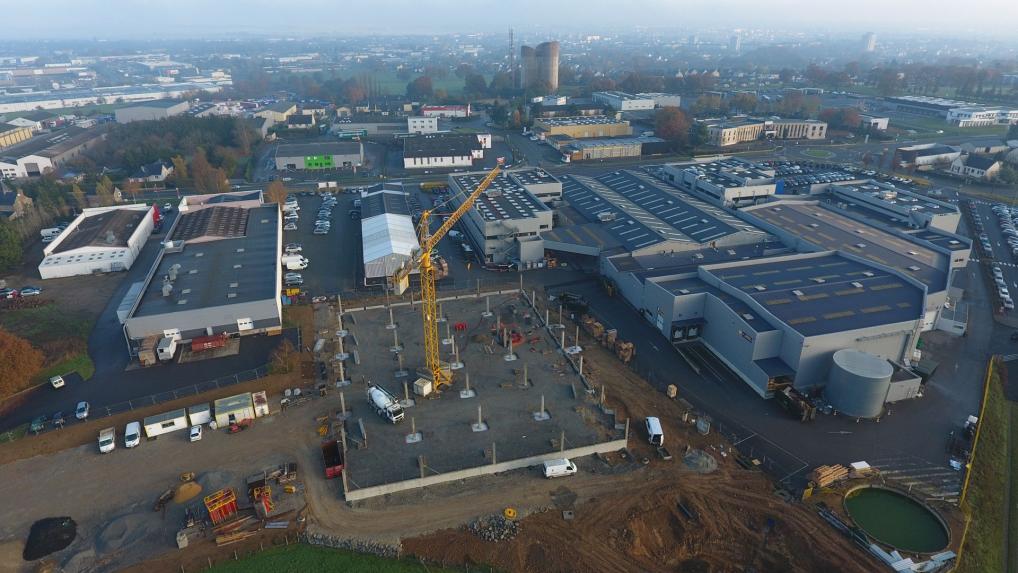

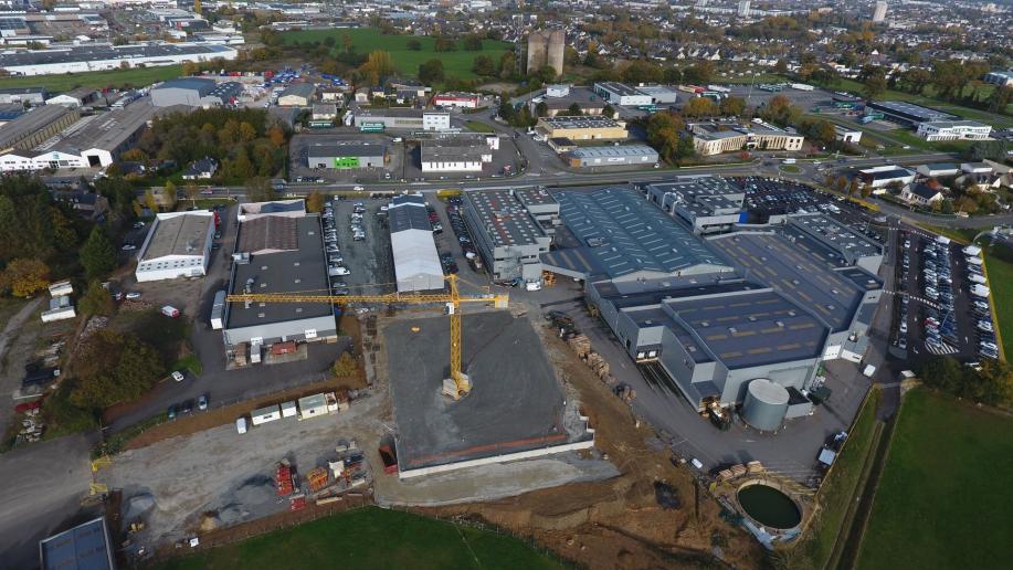

Travaillant chez GYS, je me permets de donner sur ce forum quelques précisions sur la politique de production et d'investissement de GYS.
Le groupe GYS a deux unités de production :
Une en France (90% de la production) et une en Chine (10% de la production).
Ces deux usines sont organisées de la même façon et l'attention à la qualité des produits y est similaire.
En revanche, le mix produit fabriqué n'est pas le même et nous essayons dans nos catalogues de bien expliquer quel produit est fabriqué dans quelle usine.
Si il y a 15 ans, la pensée initiale de l'installation d'une usine en Chine était de fabriquer des produits plus simples pour le marché européen, ce n'est plus seulement le cas aujourd'hui et l'usine en Chine fabrique aussi des produits plus complexes mais principalement à destination du marché chinois.
Nous pensons que cette stratégie de montée en gamme en Chine est importante pour le groupe GYS pour bénéficier de la taille et de la croissance de ce marché important pour l'avenir.
En Europe, notre usine historique est à Laval en Mayenne et nous sommes actuellement entrain de beaucoup investir pour non seulement agrandir le site de production actuel qui fera bientôt 40 000 m2 (je vous joins une photo des travaux en pièce jointe) mais aussi lancer la construction d'un deuxième site industriel au Nord de Laval.
Ces investissements sont très importants pour nous car nos produits à destination des artisans, des professionnels et des industriels se sont fortement améliorés et nous avons gagné de nombreuses parts de marché en Europe, mais aussi au Moyen Orient et en Afrique.
Les extensions de l'usine actuelle et la construction de notre deuxième usine en France vont nous permettre de mieux servir nos clients actuels et futurs mais aussi et surtout de continuer à recruter des talents, aussi bien en Recherche qu'en Production.
J'espère que ces précisions seront utiles dans ce forum.
Dans tous les cas, soyez certains que nous essayons de faire le maximum au quotidien pour concevoir et fabriquer en France et en Chine des produits de qualité.
Bruno Bouygues

Travaillant chez GYS, je souhaitais apporter quelques précisions :
GYS fabrique en effet des produits en France et en Chine.
Si dans un premier temps, le but de l'usine chinoise a été d'apporter de la compétitivité sur des produits entrée de gamme MIG (SMARTMIG & EASYMIG) pour le marché européen, ce n'est plus seulement le cas aujourd'hui car nous souhaitons nous appuyer sur l'usine chinoise pour accélérer notre développement commercial en Asie.
Aujourd'hui, les deux usines fabriquent des produits de grande qualité et sont au même standard d'excellence à la française. Pour ce qui est des postes TIG, ils sont tous aujourd'hui fabriqués dans l'usine française et bénéficient d'une garantie de deux ans, à partir de la date d'achat par le client.
Je me permets enfin d'ajouter que GYS investit actuellement un peu plus de 20M€ en France, dans une extension de son usine historique (voir photo) et dans la construction d'une deuxième usine, pour faire face à la croissance de ses ventes. Avec tous mes remerciements.
Bruno Bouygues
NB : la deuxième marque de GYS est la marque IMS.
La marque IWS n'est pas de GYS.

Je vous remercie pour ce mail que je lis en déplacement à l'international.
Vous avez 100% raison : GYS a trois marques principales (GYS, IMS, GreenLine) que vous pouvez retrouver en toute transparence dans la présentation de notre société sur notre site internet sur le lien suivant : lien.
Je profite de ce message pour rappeler que nous avons mis sur la chaine Youtube de GYS, une présentation vidéo de notre usine française que vous pourrez regarder en cliquant sur ce lien : lien.
Indépendamment de ces trois marques principales, nous fabriquons aussi des produits sous beaucoup d'autres marques pour le compte d'autres sociétés et ceci dans de très nombreux pays.
Un peu comme dans le monde automobile ou dans le monde des téléphones portables, nos usines sont devenues dans le temps, des plateformes de production ultra-modernes et super high-tech qui nous permettent de produire sous de nombreuses marques.
Les marques qui font appel à nous sont dans la plupart du temps des marques distributeurs qui souhaitent proposer une cohérence de marque au travers de plusieurs familles produit. A ce titre, je tiens à préciser que nous sommes tous très fiers en interne d'être le partenaire de référence de ces sociétés qui nous demandent de fabriquer des produits à leur marque. C'est pour nous un signal fort que la performance, la qualité et les technologies GYS sont appréciées et reconnues par les grands donneurs d'ordre mondiaux.
Enfin, si nous ne faisions dans le passé que de la personnalisation de produits simples pour compte de tiers, nous personnalisons aujourd'hui une part grandissante de produits de soudage/coupage à destination de marchés industriels.
Enfin, nous sommes toujours très intéressés par les remontées terrain car elles nous permettent de progresser. C'est pour cela que je profite de ce message pour remercier tout le monde pour l'intérêt qu'ils portent à notre maison et pour tous les conseils qu'ils nous ont donné dans le temps. Chacun nous a permis de franchir des obstacles techniques quelque part dans le monde et faire que nous avons budgété de franchir le cap des 100M€ de chiffre d'affaires, un peu plus de 700 collaborateurs et des produits vendus dans 120 pays en 2019.
Un long chemin a été parcouru depuis le rachat de la société en 1998 ou nous faisions un peu moins de 5M€ et ou l'export se résumait principalement aux zones francophones dans le monde.
