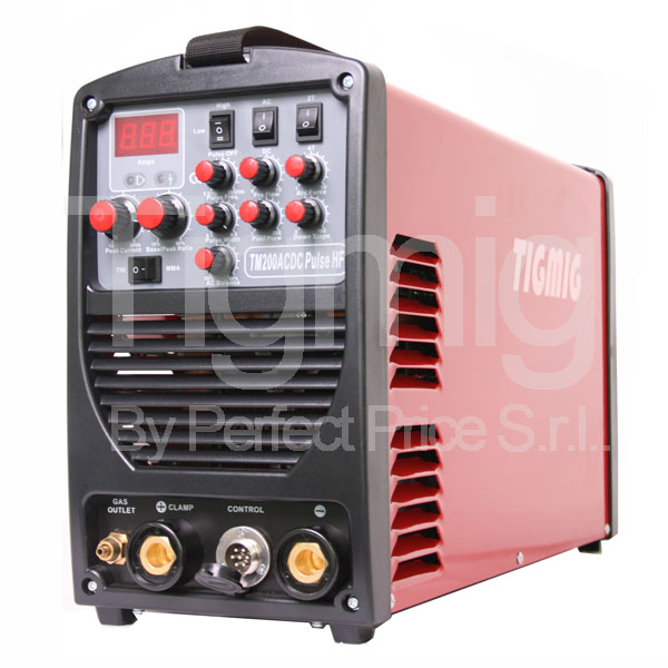

bonjour.
je viens de m'acheter ce poste à souder sur ebay.
POSTE A SOUDER SOUDAGE INVERTER TIG TM 200 AC/DC PULSE HF
POSTE A SOUDER SOUDAGE INVERTER TIG Tm 200 AC/DC PULSE HF
Le TIGMIG 200 AC / DC PULSÉE ALU répond aux exigences les plus sévères pour des applications industrielles sur les structures d'aluminium.
AVANTAGES
Single-phase d'alimentation: 230V ± 10%. Technologie Inverter (IGBT): parfaite maîtrise de l’électricité. Affichage numérique de réglage et une excellente visibilité. Simple: facile à utiliser. Performance: pour l'usage intensive. Compact: pour les interventions sur site.
Procédés de soudage, d'électrodes de soudage MMA
Soudage TIG DC et HF début
AC PULSÉE soudage TIG
MATERIAUX
L'acier au carbone, acier inoxydable, aluminium et alliages d'aluminium-nickel et alliages de nickel-cuivre et alliages de cuivre-titane et de ses alliés – cast iron
DOMAINES D'UTILISATION
Petite menuiserie - chaudronnerie - industrie navale - secteur des véhicules à moteur moto-bike industrie - industrie nucléaire
Military-Industrial-Aérospatiale-alimentaire des produits chimiques
Routine maintenance-entretien spécial Body-Pipelines
Générateur de technologie d'inverseur de nouvelle génération (IGBT): la dynamique de l'enseignement supérieur et de meilleures performances en soudage.
Possibilité d'utilisation dans les conditions environnementales
Petit et compact cabinet plastique résistant, auto-résistant à la corrosion
Lecture numérique des paramètres de soudage
Possibilité de souder tous les types d'électrodes
Contrôle de toutes les phases de démarrage à chaud par soudure, arc force, antiadhérent
Courant Pulsé
Réglage de la fréquence AC
Précision d'allumage et de concentrer l'arc (haute sécurité et fiabilité)
Facilité de transport de l'usine à l'utilisation de porte - Faible bruit
Ventilation contrôlée - Predisposition pour le contrôle à distance RC
DONNÉES TECHNIQUES
Alimentation monophasée Volt 230
Fréquence HZ 50-60
Courant de soudage TIG amp 5-200
Courant de soudage MMA amp 5-160
Ventilata Yes
Facteur de marche 35% 200 AMP
Electrodes utilisables ø mm 1,6/2,4/3,2 TIG da 1,6 a 5,0 MMA
Classe de protection
IP 21
Dimensions mm 510x310x200
Poid Kg 18
pourriez vous me dire ce que vous en pensez ???
en ce qui concerne la bouteille de gaz, pour l'instant, je pensais utiliser des bouteilles jetables de 2.2 litres au prix de 34.99€.
pcq d'après ce que j'ai pu lire sur ce forum, le prix de la bouteille et le prix des recharges sont plutôt excessif ..
je tiens à dire que j'ai un petit budget et mettre 500€ dans un poste à souder est, pour moi, beaucoup.
merci d'avance

J'ai ce même poste à souder depuis un bon moment, payer 450€ sur ebay.
Je l'utilise régulièrement pour souder des carters moteur en aluminium et de l'inox,
Je l'ai aussi utilisé pour souder des plaques striées d'aluminium de 3.5mm 8h/jour de soudure sur 3 jours à 125 Amps,le poste à pas bronché par contre j'ai cramé des joints de torche à la pelle.
Prochain achat un refroidissement de torche.

c est clair pour l alu et en usage intense le refroidisseur est nécessaire ainsi que la torche qui va avec :)
je m en suis vite rendu compte j y suis passé y a pas très longtemps
