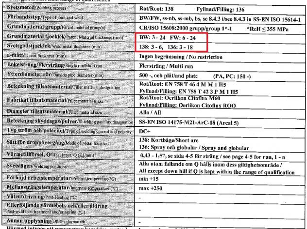

je suis en charge de rédiger des DMOS-P qui déboucherai sur des QMOS (je suis stagiaire :) )
Mon défi est d'avoir un maximum de domaine d'équivalence dans chaque QMOS.
en faisant des recherches je suis tombé sur un document (un QMOS donc qualifié) qui contient un DMOS-P qui a été rédigé en prenant des tôles de 12 (en BW), et voici ce qu'il propose dans son domaine d'application:
est ce que ce document présente un intêret pour des constructeurs de charpentes métaliques par exemple? sachant qu'ils peuvent en sortir des DMOP standard selon la EN ISO 15612
merci à vous.
09/03/2013 14:00:53
Vous avez raison d'optimiser la QMOS afin qu'elle couvre le meilleur domaine de validité tout en restant crédible dans son domaine d'utilisation.
Le document que vous présentez à un intérêt pour toute personne qui ne connait pas les domaines de validité d'une norme ou d'un cahier des charges.
