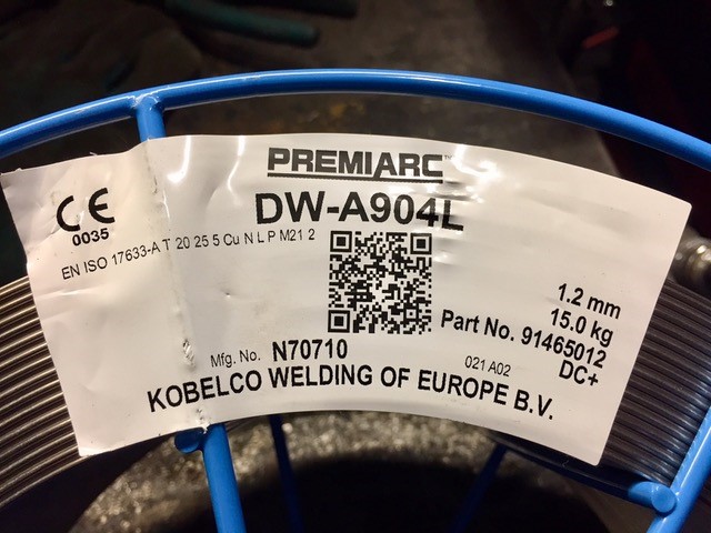

Bonjour à tous
Un technicien me demande quel fil fourré utiliser pour souder du 904L
Les différentes appellations du matériau :
1.4539 / AISI 904L / X2NiCrMoCu 25-20-5 / Uranus B6
Caractéristiques chimiques :
C ≤ 0,02 %
Cr 19,0 - 21,0 %
Ni 24,0 - 25,5 %
Mo 4,5 - 5,0 %
Cu 1,2 - 1,8 %
Pour trouver du fil fourré sur internet il faut utiliser la codification T 20 25 5
La codification européenne pour le fil fourré est :
EN ISO 17633-A : T 20 25 5 Cu N L P M 1 ou T 20 25 5 Cu N L P M21 2
Marques et désignations commerciales :
KOBELCO DWA 904 L
UTP SK 519 G
SAF FRO FLUXINOX 904L
27/11/2018 22:27:02
j'en ai utilisé pour des "poubelles" des bacs pour des déchets nucléaires, c'était un vrai régal, laitier auto détachant et cordon jaune paille et fusion très douce
