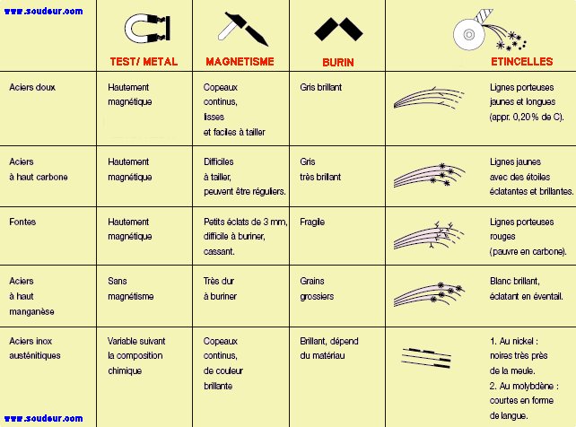

Sujet : Comment identifier simplement des matériaux ?
21/02/2008 11:36:53
Voici un tableau graphique utile pour identifier simplement des matériaux :
Bonne journée.
B.Beyrem En ligne le 05/04/2012 à 22:05 (7 messages sur soudeurs.com)
16/04/2008 05:41:21
Une petite faute sur la 1ére ligne du tableau.
Veuillez trouver la rectification ci-dessous.
Merci pour ces précieuses informations.
