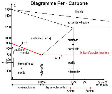

Je voudrai avoir quelques renseignements sur la trempe de l'acier.
J'ai bien noté qu'il faut chauffer à 800° C environ suivant l'acier
Mais comment déterminer le temps de maintien à température avant le refroidissement.
On m'a bien parlé de diagramme fer-carbone mais la lecture de ce diagramme n'est pas évidente pour le néophyte.
14/10/2007 07:40:50
La trempe est un phénomène métallurgique de l'acier assez complexe.
L'utilisation du diagramme binaire fer-carbone est un bon moyen imagé de comprendre le phénomène.
La trempe, c'est l'ennemi numéro 1 du soudeur avec la fissuration !
Plusieurs liens sur internet vous permettent de comprendre ce phénomène :
Premier lien sur la trempe de l'acier
Deuxième lien sur la trempe de l'acier
Troisième lien sur le diagramme de phase
La température de chauffe de l'acier est intimement liée à la concentration en % de carbone dans votre métal.
La température de 800° C (rouge cerise naissant) est effectivement la température de référence de chauffe pour trempe des aciers à 0,4% de carbone.
Il sera difficile de répondre à votre question car le temps de chauffe dépend de la qualité de l'acier et doit être judicieusement déterminé pour éviter le grossissement du grain.
Pour bien maitriser le phénomène de refroidissement et éviter toute trempe de l'acier soudé, le soudeur utilise les diagrammes T.R.C. et les abaques de l'IRSID
