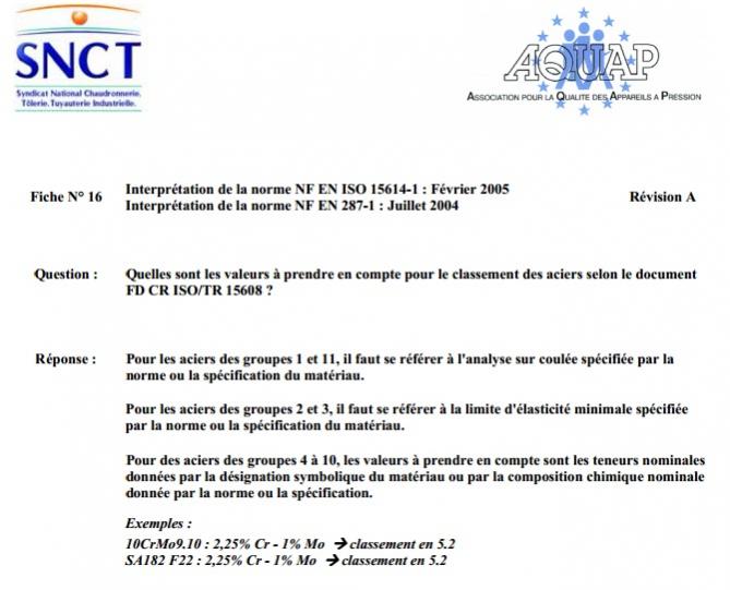

Sujet : Question Posée Dans quel groupe classer l'acier américain A333 Grade 6 selon norme européenne ?
08/03/2015 10:41:24
Cette question s'adresse aux spécialistes du soudage,
Dans quel groupe selon norme européenne classez vous l'acier américain A333 grade 6 avec moins de 0,25% de carbone ?
Je pense qu'il faut le classer en groupe 1.1
Dans quel groupe selon norme européenne classez vous l'acier américain A333 Grade 6 avec plus de 0,25% de carbone ?
Je pense qu'il faut le classer en groupe 11
Merci pour votre aide.
A plus.
Salutations.
08/03/2015 17:01:07
Bonsoir Lasoudure,
Je partage votre avis concernant le classement selon la norme européenne FD CEN ISO TR 15608
C'est le pourcentage de carbone et la limite à l'élasticité ReH qui permet de classer ce matériau.
Donc si C < 0,25% groupe 1.1 si C > 0,25% groupe 11
Mon raisonnement sur ce sujet est de privilégier les aciers européens plus faciles à classer.
Voici ce que dit la fiche 16 révision A de l'AQUAP/SNCT
