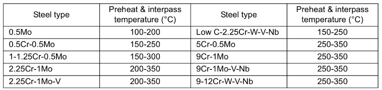

Je voudrais souder des bossages en P250GH (1.0460) sur un acier chrome molybdène 13CrMo4-5 (1.7335).
Est qu'il faut un beurrage?
Quel traitement thermique appliquer?
Merci d'avance pour votre aide.

L'acier 1% Cr et 0,5% Mo (P12 ou 1.7335 ou UNS K11562 ou 13CrMo4-5) exige un préchauffage et une température interpasse compris entre 150°C mini et 300°C maxi selon l'épaisseur soudée.
Je ne suis pas convaincu de l'utilité d'un beurrage dans ce type d'assemblage entre P250GH et 13CrMo4-5
Le métal d'apport sera de type W Mo Si ou E Mo B 42 H5
Un traitement thermique après soudage est recommandé pour éliminer les contraintes.
620°C / 650°C pendant 1 heure minimum.
La température de service maximum de votre assemblage hétérogène est de 450°C
