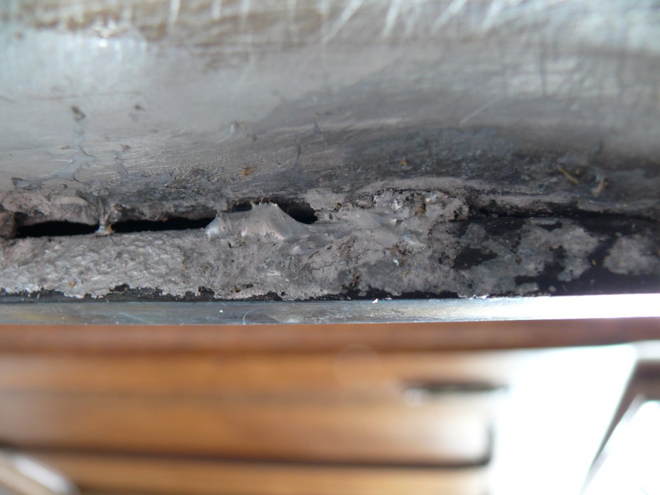

J'ai parcouru les réponses du forum.
Les brasures alu/acier sont difficiles à réaliser avec du matériel de base.
J'ai essayé de faire une brasure sur ma gazinière avec soudure alu type celles achetées chez Conrad mais ça ne marche pas.
Chalumeaux type camping gaz épais ou fin type soudure bijouterie.
J'ai fait un essai avec du borax, rien.
Deux problèmes: la tôle d'alu fond, la soudure ne s'attache pas à l'alu. En haut sur la photo.
Je me suis entraîné avec des attache-trombones et des clous en acier, on arrive à bien souder avec du borax... Mais, ce n'est plus un assemblage acier-inox et on n'a pas affaire à des plaques...
