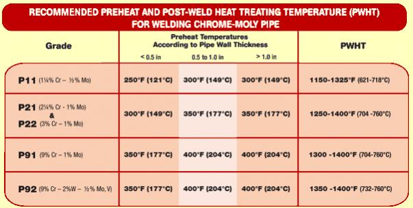

Un tableau intéressant sur les conditions de préchauffage et de traitement thermique des nuances homogènes chrome-molybdène dont le P11 (1,25% Cr - 0,5% Mo), le P21 (2,25% Cr - 1% Mo), le P22 (3% Cr - 1% Mo), le P91 (9% Cr - 1% Mo) et le P92

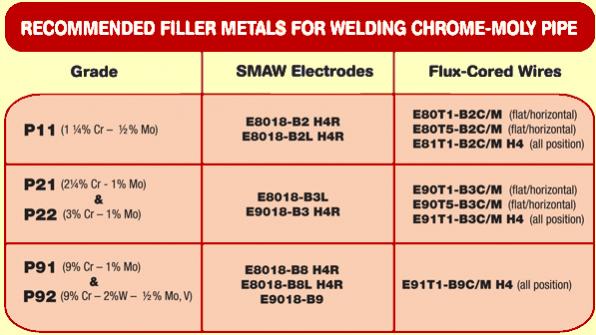

Un autre tableau intéressant à l'usage des soudeurs sur le choix des métaux d'apport adaptés au soudage des nuances chrome-molybdène dont le P11, P21, P22, P91 et P92

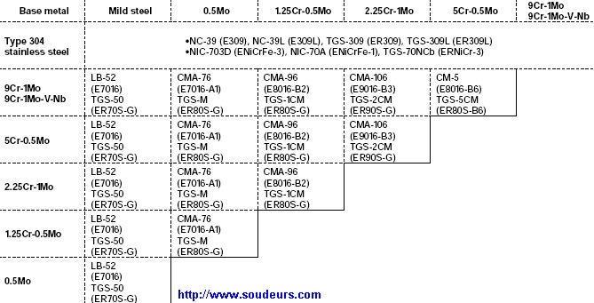

Voici un tableau de sélection des métaux d'apport pour les assemblages hétérogènes avec du Chrome-Moly de KOBELCO
La température de préchauffage du 1.25%Cr-0,5%Mo est de l'ordre de 150°C mini.
La température de traitement thermique après soudage (postweld) du 1.25%Cr-0,5%Mo est comprise entre 621°C - 718°C.
La durée de maintien du traitement thermique est de 1 heure / 25 mm avec un mini de 2 heures.
La technique du beurrage en 309L semble la technique la plus appropriée (mais la plus coûteuse) pour pouvoir traiter thermiquement votre tube Grade P11 après rechargement et avant soudage de la nuance 316L.
