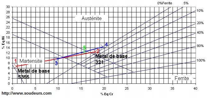

Un membre nous a demandé de lui préciser quelle est la*structure métallurgique obtenue s'il soude une nuance AISI 321 sur un acier carbone manganèse type S355 avec un métal d'apport type 307Si
Vous devez donc réaliser un assemblage hétérogène de deux aciers de nuances très différentes dont l'un est un acier inoxydable austénitique 321 et l'autre un acier non allié au carbone manganèse S 355
Il est nécessaire de limiter la dilution du carbone dans le bain de fusion pour ne pas obtenir une structure martensitique.
Vous sélectionnez un métal d'apport type 307 Si ou 18% Cr , 9% Ni et 2% Mn
Vous positionnez sur le diagramme le métal de base 1 - S355 (Eq Cr = 0,75 et Eq Ni = 6,1)
Vous positionnez sur le diagramme le métal de base 2 - 321 (Eq Cr = 18,1 et Eq Ni = 12,4)
Vous positionnez sur le diagramme le métal d'apport - 307 Si (Eq Cr = 19,8 et Eq Ni = 14,4)
Vous positionnez sur la droite 1-2 le point figuratif ou représentatif 3 (en %) de la participation respective de chacun des deux métaux de base dans le bain de fusion
Dans notre exemple, nous estimons à 20% le taux de fusion de chaque matériau
de base à part égale dans le bain de fusion
Donc 20 / (20 + 20) x 100 = 50% soit le milieu de la droite 1-2
Vous tracez ensuite la droite 3-4
Vous positionnez sur la droite 3-4 le point figuratif 5 de participation du métal d'apport dans le métal fondu
Dans notre exemple, le métal d'apport participe à 60% dans la constitution du métal fondu.
Voici le diagramme :
Notre avis technique est le suivant :
Pour nous, il ne semble pas que ce soit le meilleur choix de métal d'apport à utiliser pour ce type d'assemblage.
