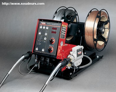

Pour compléter notre message au sujet du changement de fil intempestif, sachez qu'il existe des dévidoirs double torches et double amenées de fils d'apport (Lincoln Electric par exemple)

Je ne connaissais pas les dévidoirs double bobine mais ça parait intéressant.

Nous avons retrouvé la référence d'un dévidoir double bobine chez Lincoln Electric
le dévidoir DH-10
