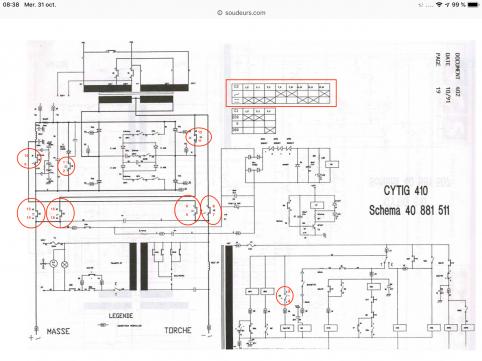

Le commuteur repéré 19 sur CYTIG 410 a été démonté après une casse,.malheureusement la personne qui a déconnecté le commutateur n'a pas repérée le branchement des fils.
quelqu'un peut il m'aider , par un schéma a retrouver leur branchement?
MERCI

30/10/2018 19:49:37
Locouarn, j'ai retrouvé la notice sur le site :
http://www.soudeurs.com/vbdownloads.php?do=download&downloadid=185
Alors, le problème c'est que la résolution du document est un peu limite, et on a du mal à lire les schémas.
Du coup, j'ai annoté la page correspondante, avec ce que j'ai pu lire. Je vous joins mon document.
Si j'ai bien compris, le composant, noté C2 sur le schéma, a 8 paires de contacts.
J'ai réussi à en identifier 5 sur 8... c'est un début.
Ce composant sert à choisir entre la tension DC ou AC.
Ce qui est intéressant, c'est que le résumé des contacts est donné sur le tableau en haut à droite du schéma.
Si je trouve les autres paires, je vous dis.
Ensuite, sur votre composant, il faut espérer que les contacts soient numérotés.
Mais si ce n'est pas le cas, vous pouvez trouver les paires avec un multimètre, et un peu de patience...
L'essentiel, c'est que les paires de fils soient connectées ou pas, selon qu'on est en AC ou en DC, en respectant le tableau en haut à droite du schéma.
Par contre, j'espère au moins que vos fils sont identifiés, sinon galère...
N'hésitez pas à envoyer des photos du composant et des fils, ça peut toujours aider.
Bon courage.

J'ai trouvé d'autres contacts. Il ne reste plus que la paire 3,4. J'ai mal aux yeux ;).
30/10/2018 20:18:59
Ca y est, je pense que j'ai trouvé la paire 3, 4.
Voilà, à vous de jouer ! ;-)
31/10/2018 07:42:53
Bonjour matlegore
Merci beaucoup pour votre sollicitude et votre aide précieuse
Amicalement
