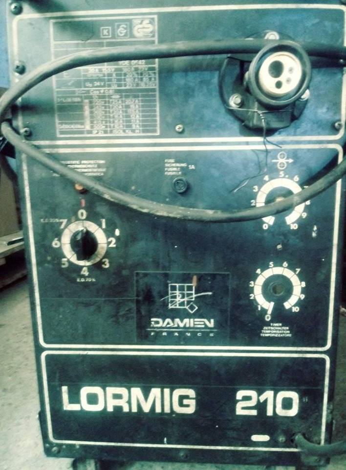

salut. s'il vous plait je voudrais le schéma électrique de poste à souder damien lormig 210.
parce que la carte électronique a été endommagé complètement.
Donc, je voudrais connaître comment fonctionne, pour modifier la carte.
zoubir213 En ligne le 16/10/2017 à 07:49 (6 messages sur soudeurs.com)
13/10/2017 14:39:57
voilà les photos de ce poste à souder
13/10/2017 15:47:43

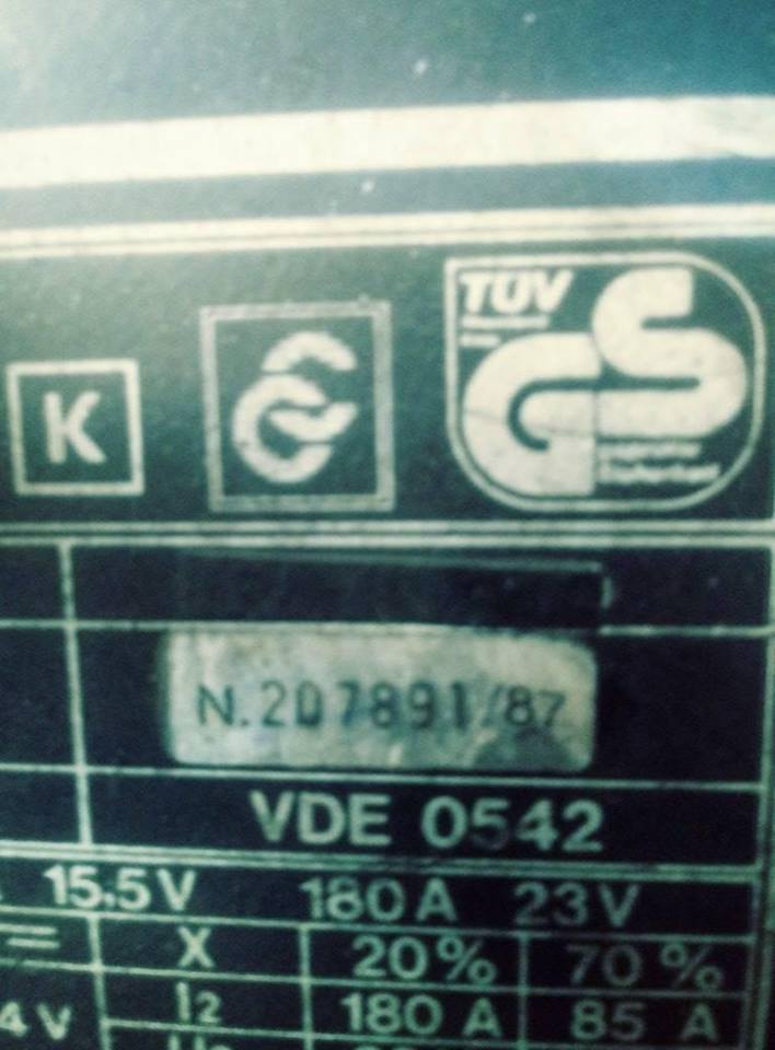

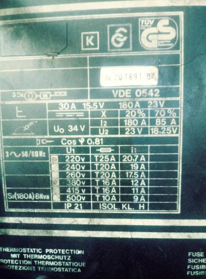

Ce poste a 30 ans d'après la plaque !
Vous avez peu de chance de trouver votre bonheur ici

ce que m'intéresse est éliminer sa carte electronique, qui été endommagé, et modifier la commande.

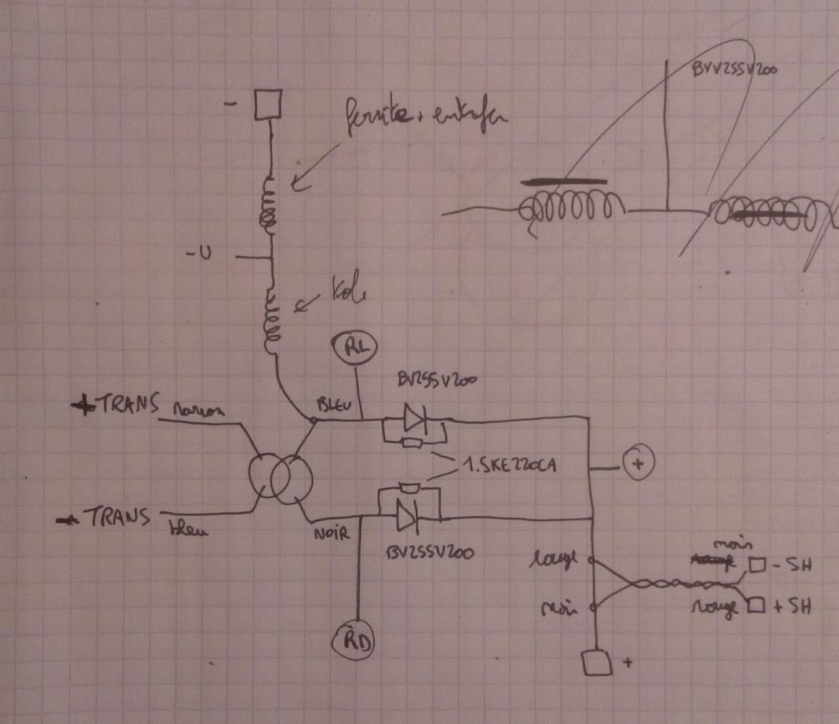

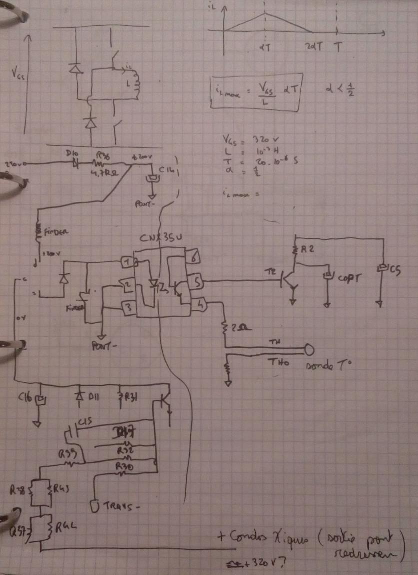

En l'absence de schéma, vous pouvez toujours utiliser ma technique de "bourrin", qui marche bien sur les vieux postes : relever le schéma électrique à la main...
Par contre, il faut que vous soyez prêt à y consacrer un peu de temps :o
L'avantage, c'est que sur les vieux postes, les couches des circuits imprimés sont toutes visibles, et bien larges.
Voici des exemples de relevés que j'ai faits pour un poste ElektroTig 200 :
Circuit de puissance :
Une partie du circuit de commande :
Circuit HF start :
Bon courage ;)
