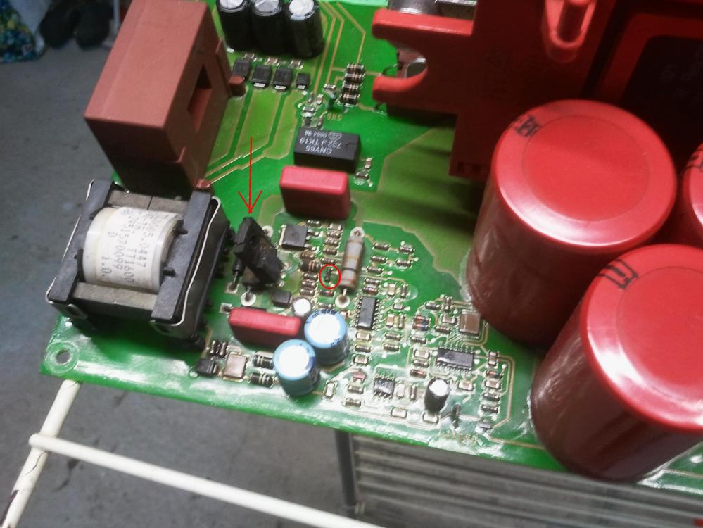

je tente de réparer un Fronius Transtig 1600.
J'ai bien repéré des composants HS sur la carte BPS16 mais je n'ai pas de schémas donc impossible d'avoir les valeurs de ces composants.
Quelqu'un a t'il ces docs ?
Ou alors un transtig 1600 ouvert pour me lire ces valeurs.
Les deux composants sont repérés sur la photo jointe.
Hello,
I got the same problem. Transistor totally burned no marking readable. Anyone help?
Regards
Markus
seul fronius dispose des schéma des cartes et c'est impossible de les avoir (pour avoir essayé)
Un ami possède un 1700 mais je ne sais pas si cette carte est identique sur le deux poste, mois c'est un 1750 puls donc encore plus différent.
Il se peut que d'autres composants on cramé car si un transistor (qui est un composant de puissance) crame, celui qui suit prend du plomb dans l'aile.
Cordialemnt
oui, le Fronius 1700 est très similaire et a bord BPS16.
Je sais que si transistors sont cassées, d'autres parties peuvent également être défectueux (résistance de la diode). Il ya aussi deux diodes Z cassé, n'ont malheureusement pas l'identification et l'on aurait à dessouder ceux-ci et, mais la mesure doit faire personne.
Si votre ami ne pouvait lire que le nom sur Platien BPS16 les deux transistors, ce serait génial.

Bonsoir, à mon humble avis ça n'apporte pas grand chose car les composants "sensibles" sont tous référencé "FROXXX" c à dire que Fronius achète ses semi conducteurs à des fabricants en faisant graver ses propres références dessus.
Et bien évidemment il ne fournissent pas le tableau des correspondances.
Je le sais car en voulant dépanner un poste je leur ai téléphoné pour leur acheter un transistor et ils n'avait qu'un échange standard de la platine à me proposer (à près de 2000 Euros).
