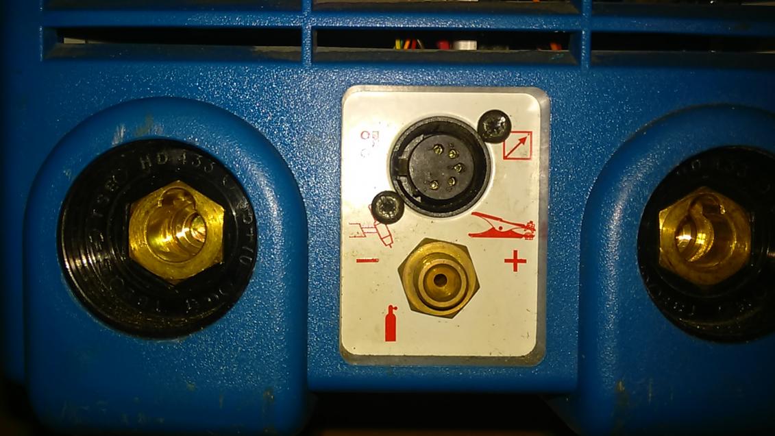

Salut,
J'ai passé un bon moment à chercher sur les catalogues la fiche mâle de la torche qui se connecte sur un Elektrotig210
Pour celles et ceux que ça intéresse, il s’agit d'une prise XLR 5 pins
XLR Plug Male Connector Metal 5 Pin Pack 2 | eBay
Bye

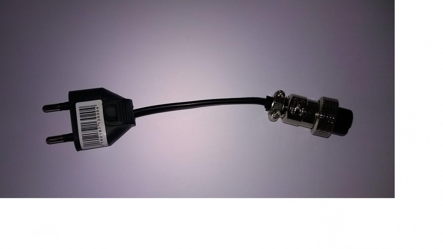

Bonjour Yann:)
tu dis ceci en dessous
Le câblage électrique c'est comme le soudage : il y a des normes à respecter.
A moins d'avoir un poste datant de Mathusalem il y a forcément dans le commerce la fiche ou la prise convenant à ce poste Il suffit de lire les références qui y sont inscrites sur la partie en notre possession et de consulter des fournisseurs comme Radiospares ou Farnell.
yann
On est bien d'accord sur ce que tu dis
cependant lorsque j'ai acheté mon poste Tig il était fournit un adaptateur celui sur la photo en dessous
en plus il y a une prise mâle au bout;)
perso pour un adaptateur de ce type j'aurais mis une prise femelle et sur la torche une mâle mais bon:)
je comprend bien ta prudence
mais il ne faut quand même pas prendre les soudeurs pour des imbéciles non plus ils ne vont pas raccorder une torche Tig sur le réseau 230 volts
beaucoup de postes sont équipés de la sorte dans les ateliers même aujourd’hui pour éviter justement de chercher la prise qui correspond
et se prendre la tête à souder à l’étain
perso j'ai équipé mes trois torche TIG avec la prise aviation 7 broches :) ouai mais bon à 20 euros la prise :(
ça fait 60 :mad:
amicalement Ricou26:)

Rassures moi, cet adaptateur ne t'a pas été livré ni avec un poste GYS ni un poste Fronius ni un Lincoln ?
07/09/2018 17:30:05
Envoyé par Yann
tu exposes ce bricolage à une manipulation désastreuse c'est que quelqu'un introduise cette fiche secteur dans une prise secteur.
C'est bien pour cette raison que l'on met la prise mâle côté poste !
Ainsi aucun risque puisque l'on est certain à ce niveau de n'avoir que de la Très Basse Tension de Sécurité (TBTS, inférieure à 50 V) :p.
D'autre part, je souligne que nous somme en 2018 et que toutes les prises sont protégées par un disjoncteur + un inter différentiel 30 mA, donc même en cas (très improbable) de PNST, il ne doit pas y avoir de conséquence mortelle.
07/09/2018 18:49:25
Envoyé par Yann
non
il est livré avec le 210 ACDC de IMSERVICES
Locouarn a surement le même ainsi que tous ceux qui ont acheté ce poste de soudure chez eux
amicalement Ricou26
