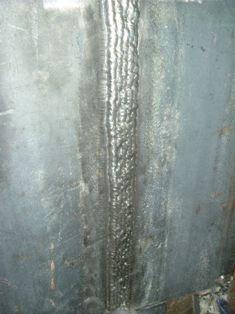

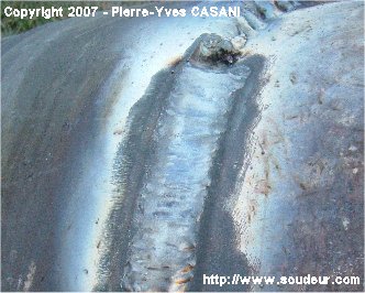

04/03/2007 19:58:04
Je ne suis pas un spécialiste de ce procédé, mais voilà ce que j'ai pu obtenir après une heure d'essai avec un fil fourré sans gaz de type Lincoln NR 233 (le remplaçant du NR 232), Ø 1.8 en position montante et corniche.
Il est vrai que le taux de dépôt est carrément impressionnant, ainsi que la vitesse de soudage.
La mise en oeuvre est assez aisée.
Voici quelques photos de soudures en fil fourré sans gaz innershield :
Casassoude
05/03/2007 08:34:19
Bonjour casassoude,
Encore une fois un très grand merci pour votre partage de connaissances, d'expériences et de photographies sur ce forum !
Vous nous apportez beaucoup dans la richesse de nos supports techniques et didactiques.
Vous n'êtes peut être pas, comme vous le dites, un spécialiste du procédé 114 (innershield) toutefois vos cordons de soudure témoignent du contraire et trahissent un coup de patte de maître !
Bonne journée

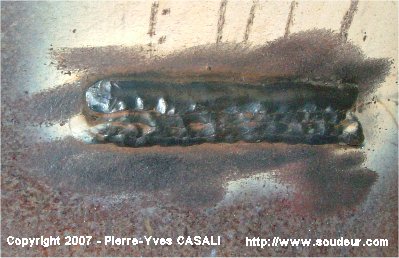

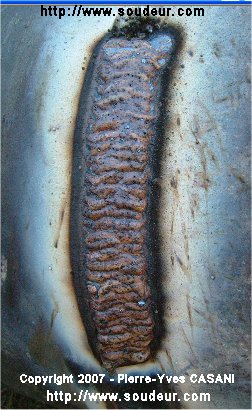

20/01/2008 21:11:57
Bonsoir.
voilà l'aspect que l'on peut obtenir d'une soudure au procédé 114 "innershield" réalisé au plafond.
Soudure réalisé en multi-passes sur tole ep 20mm avec un fil type NR 400 Ø 2.0 de chez Lincoln.
Casassoude.

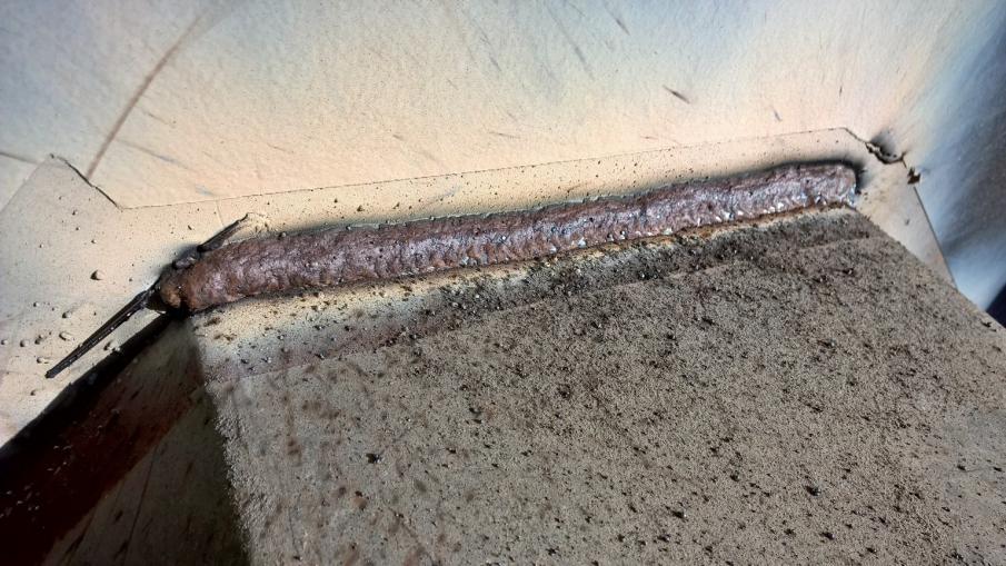

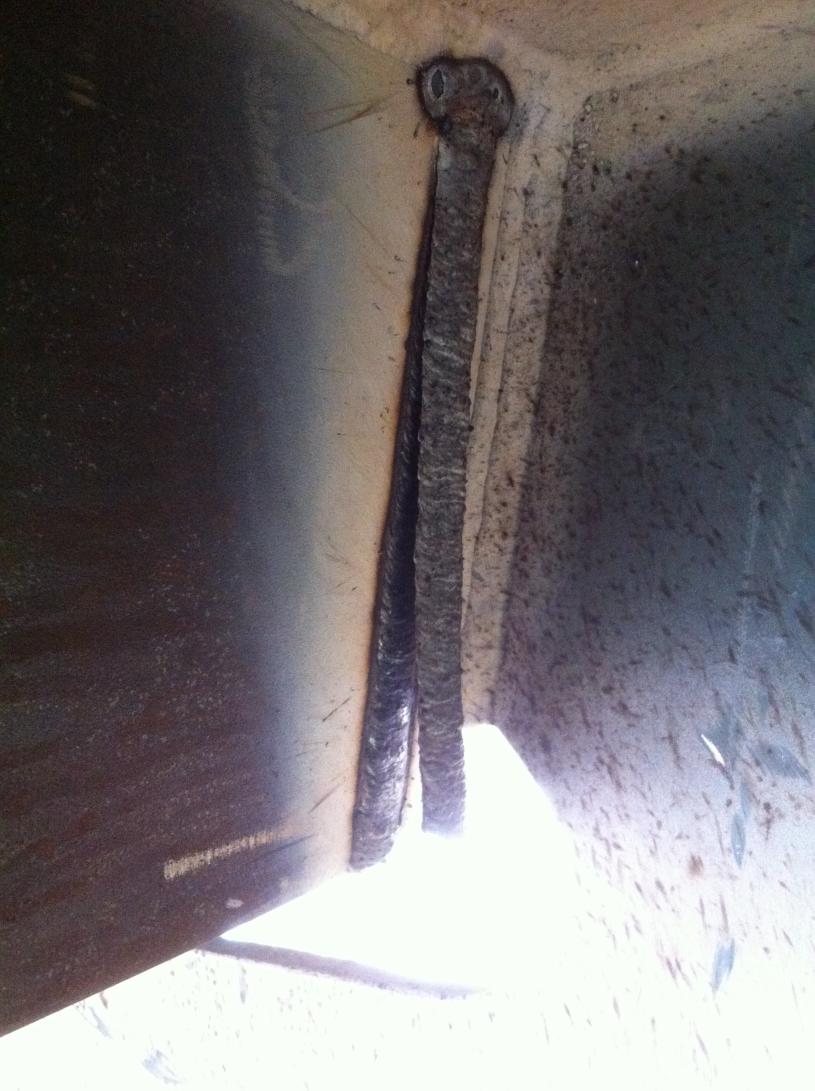

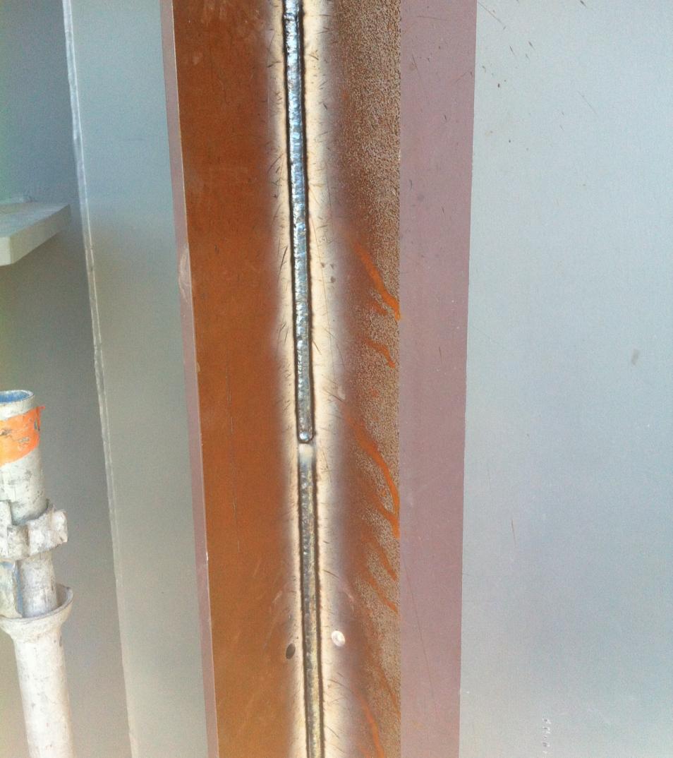

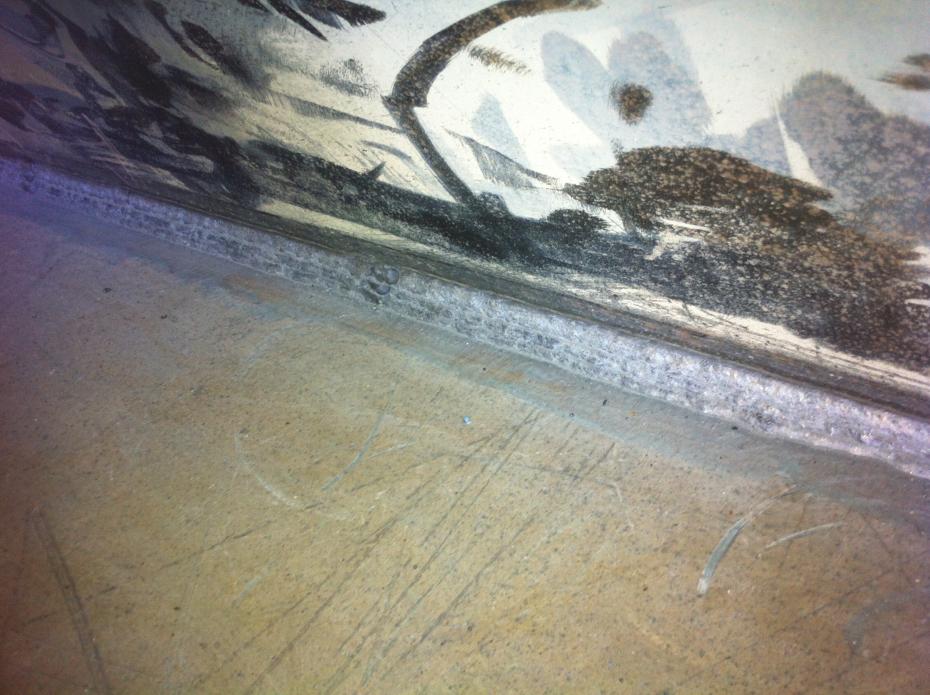

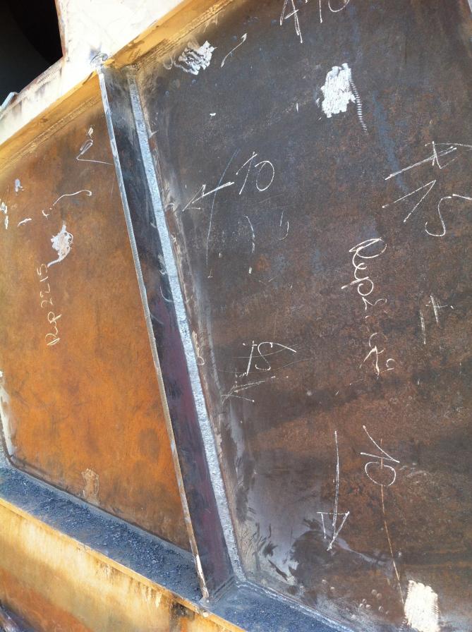

01/04/2014 09:23:44
Bonjour à tous.
Voila des photos réalisées à "l'innerschield".Pour les trois premières fil NR400,et la dernière NR232
Pierre-Yves.
01/04/2014 14:46:54
Envoyé par Pierre-Yves
Bonjour à tous.
Pierre-Yves.
Bonjour Pierre-Yves,
Je suis vraiment très content de te revoir sur le forum !
Merci pour ce partage de photos
Je t'ai classé dans la catégorie Membre Premium.
Bien amicalement,

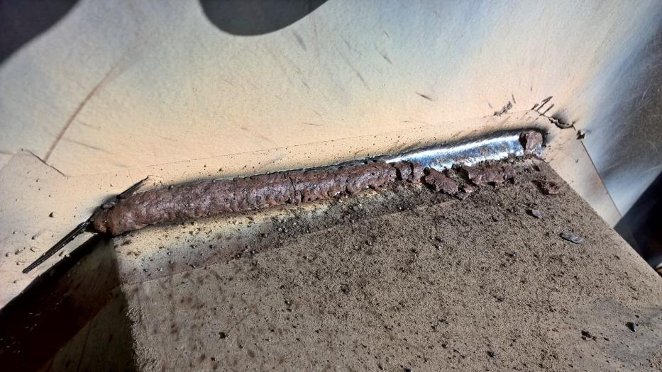

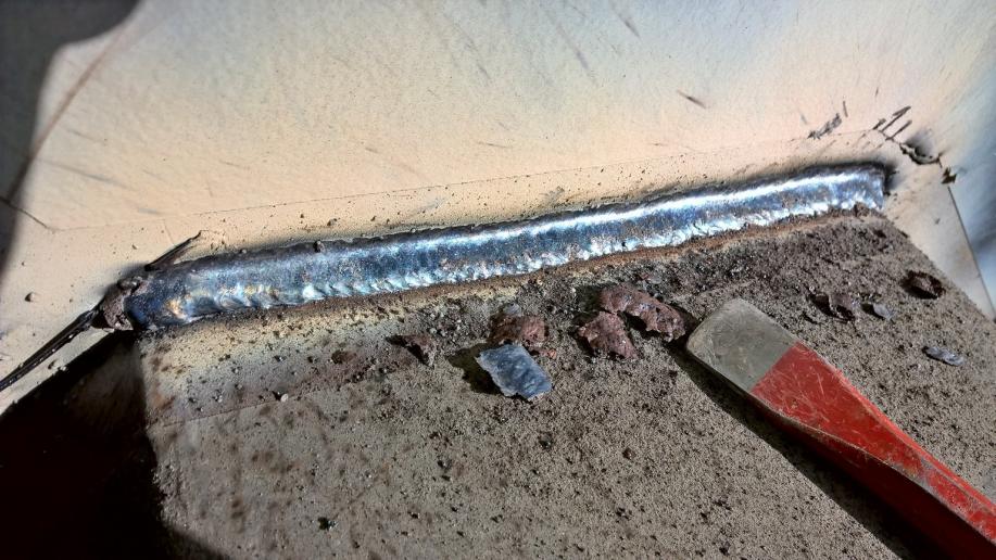

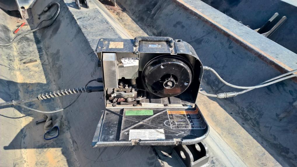

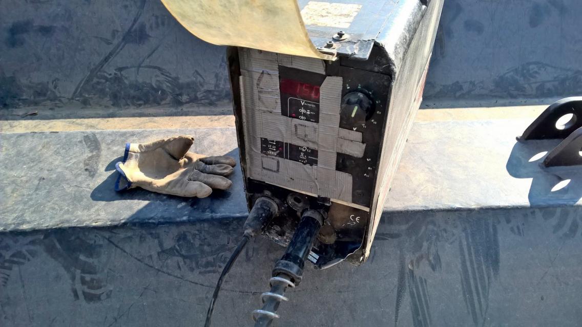

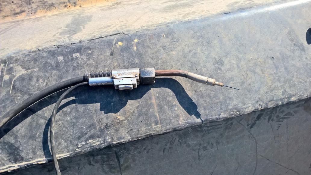

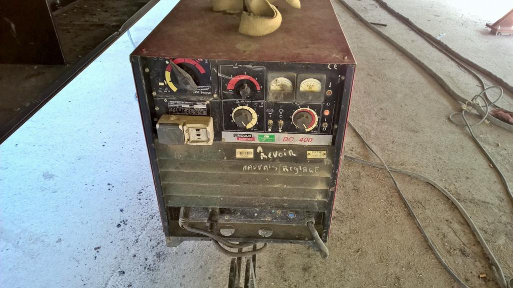

20/07/2015 20:20:17
Dans l'ordre vous avez:
- La torche
- l’intérieur du dévidoir
- La generatrice DC 400
- Le dévidoir LN-27
- Une passe au NR232
- Décrassage de la passe
- Le laitier qui se casse tout seul

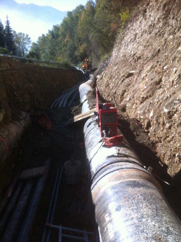

06/01/2016 20:40:59

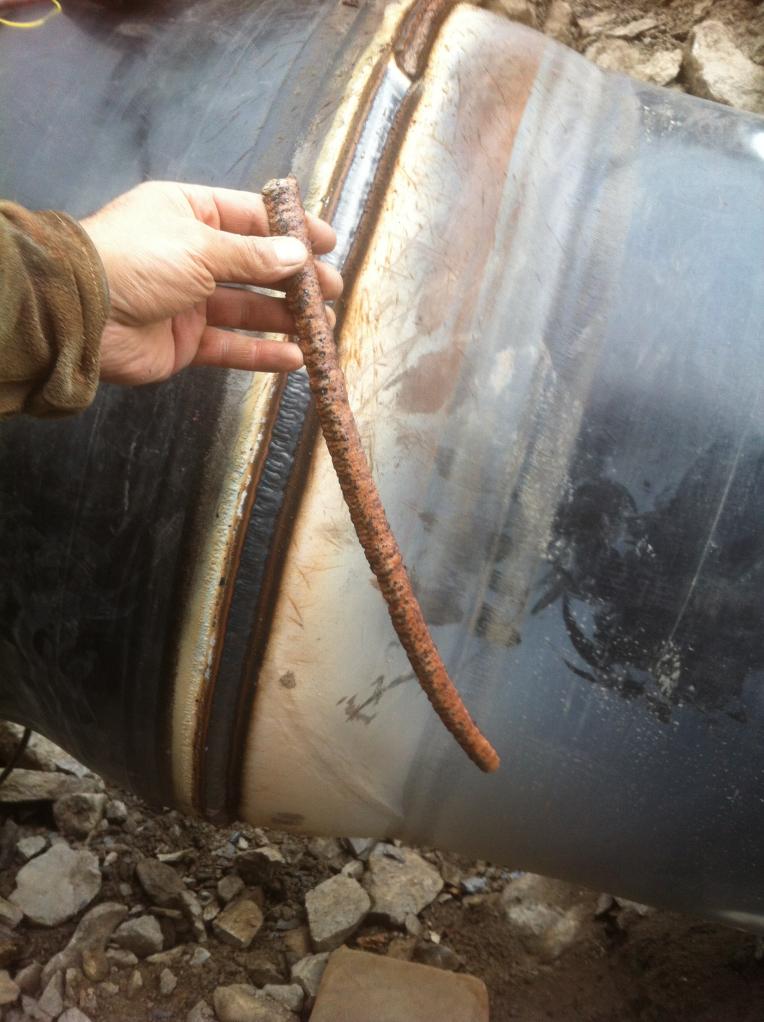

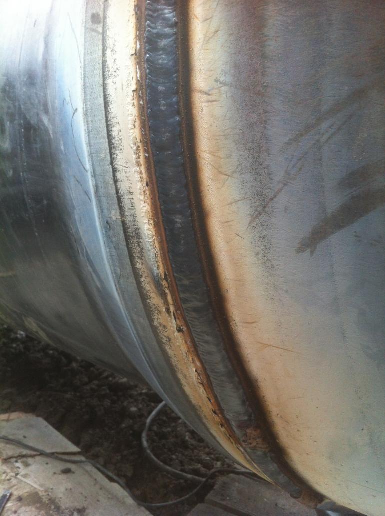

Bonsoir à tous et bonne année.
Voila quelques illustrations de soudage au procédé innershield sur tube Ø 800, avec un fil Ø 1,6 Coredshield 8 de chez ESAB.

Bonsoir Pierre Yves,
Bonne année à toi et à tes proches.
Merci pour ce partage.
Merci pour les photos
Bien amicalement,
07/01/2016 12:27:31
Il a pas l'air vilain ce fil ESAB.
