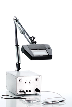

Pour faire suite à mon précédent msg, je vous suggère d'aller voir sur :
http://www.lampertusa.com/
http://www.lampert.info/english/handh_video_dsl.htm
Une superbe vidéo de démonstration du PUK.
http://www.lampert.info/english/movies/handhabungDSLe.wmv
Je cherche à connaître le principe et éventuellement des conseils, pour tenter de réaliser un tel engin.

Je pense que le micro-plasma fonctionne en continu, alors que le PUK emet un arc ponctuel.

Comme je l'ai dit précédemment, je recherche un substitut au laser (trop coûteux) pour fixer rapidement et simplement les pièces avant brasure.
Le PUK, cité plus haut, semble répondre parfaitement à mes souhaits, + de 2500 Euros c'est encore un peu gros pour mon budget de petit artisan !
Aussi je pense qu'il doit être relativement facile à fabriquer à moindre frais.
