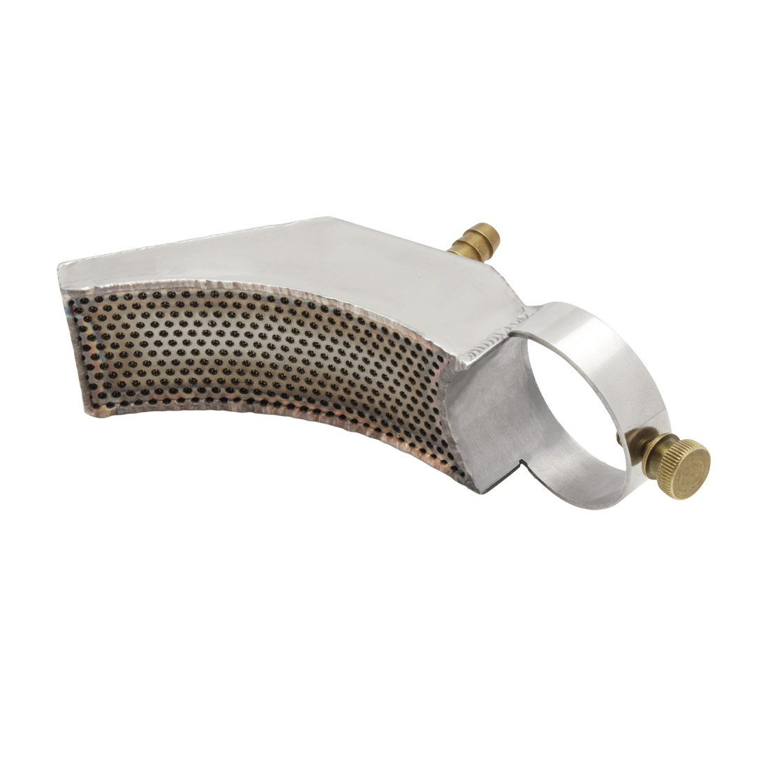

23/03/2018 11:15:30
le plus simple serait d'utiliser du scotch d'inertage de pointer sans pénétrer l'extérieur ( gaffe pour l'inox le pointage doit être très serré au moins un point tout les 5 cm, puis de commencer par souder les intérieurs en protégeant votre extérieur avec ce scotch Page 163 - Catalogue AD Soudagesi vous voulez ensuite faire une reprise à l'extérieur essayez alors de ne pas pénétrer et par sécurité remettez du scotch à l'intérieur pour le pointage si vous faites comme cela pour le fond ne vous mettez pas en chanfrein naturel mais bord à bord, vous pourrez ainsi refondre ll'extérieur sans métal d'apport et avec beaucoup moins de risque de pénétrer et d'esquinter votre soudure intérieur. En TIG lorsque l'on sait souder la soudure est assez lisse pour ne pas avoir à la meuler ensuite

je reviens au procédé en lui même : le fameux scotch (si j'arrive à le trouver), ca me dispense totalement d'un inertage?
Si je choisis d'inerter l'intérieur, à quoi va ressembler ma soudure? Je n'ai jamais soudé en inertant, donc je ne sais pas trop si le résultat que je pourrais obtenir serait satisfaisant...

Au vu de l'ampérage toléré par ce fameux scotch et vu les épaisseurs que vous allez souder, je pense que vous allez pouvoir vous dispenser totalement d'inertage "classique" . Je pense, mais je n'en suis pas sur !;)

Avec le scotch, il va quand même rester quelques particules d'air le long de la soudure, pas de souci d'oxydation?

un trainard sur l'envers est bien sûr mieux, que le scotch mais le scotch est un compromis acceptable par rapport à l'usage de la pièce à réaliser si l'on cherche à éviter les traversées lors du soudage

Si le scotch n'est pas conseillé, je vais essayer de travailler avec un trainard alors! Je vais faire des essais pour me faire une idée!
