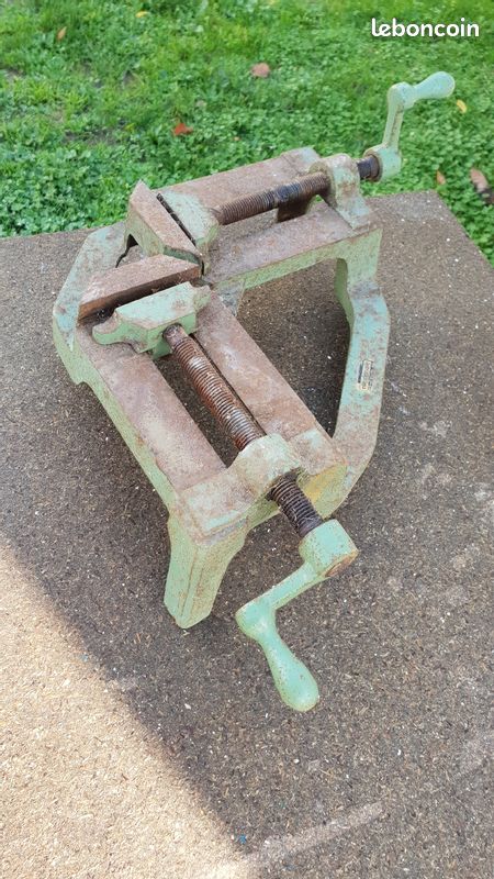

Bonjour, l'un d'entre vous aurait-il déjà utilisé le système d'étau d'angle wolfcraft?
https://www.leroymerlin.fr/v3/p/produits/etau-d-angle-wolfcraft-65-mm-e51367?megaBoost&gclid=Cj0KCQjwuL_8BRCXARIsAGiC51Bvvk1SJRKBzaruqM0GJ682fAfjqOWYTvAh29sFTCCjwTKvkvdipz0aAhaaEALw_wcB&gclsrc=aw.ds
Je dois souder des cadres en TIG (acier brut 20x20x2mm) et je voudrais réduire au maximum les déformations, je pense en acheter 4 de manière à bloquer tous les tubes mais je ne sais pas si c'est réellement utile par rapport aux aimants de soudure (dans mon esprit l'aimant n'évite pas les déformations). Qu'en pensez-vous?

il existe des modèles spécial soudure chez bessey par exemple
22/10/2020 07:22:02
Effectivement, pour la soudure il vaudrait mieux s'orienter vers un modèle tout en métal et plus robuste !

bonsoir
je n ai pas retrouvé le post en question mais j ai la solution, sur LBC
ça c'est costaud

J'ai testé cela mais c'est un peu le bazar car on se retrouve avec le restant des pièces en l'air , bref je fais à plat avec une grande équerre, un point vers l'extérieur, vérification, un point sur le dessus , re vérification en générale cela bouge un peu( se referme ) mais à ce stade un coup de marteau permet de rattraper le truc
02/11/2020 18:18:19
salut tungstène
moi aussi je fais de cette façon ,
la c'était quelqu'un qui voulait utiliser une bricole de leroy merlin ,je lui ai trouvé plus solide
j en ai un Bessey je ne m en sers jamais
il en faudrait 4 et au serrage comme les tubes ne sont jamais parfaitement droit on arrive plus à tricher comme sur une tôle
c'est surement rentable si tu as des dizaines de cadre pareil à faire
