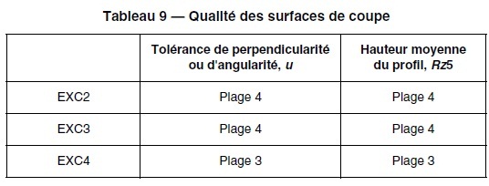

L'entreprise dans laquelle je travaille vient d'investir dans une table de découpe plasma.
Or les tolérances de découpes varient selon les classes d'exécution de l'ouvrage selon norme EN 1090-2.
Je me suis donc référer à ces tolérances de coupes dans l'EN ISO 9013
Et je ne comprends pas réellement ce qu'est la hauteur de profil Rz5... une moyenne arithmétique de 5 valeurs notée Zt1 à Zt5 (je ne sais d'ailleurs pas à quoi elles correspondent) provenant de 5 échantillons isolés ??

Voici ce que dit la norme EN 1090-2 au sujet du coupage thermique :
6.4.3 Coupage thermique
La validité des procédés de coupage thermique doit être vérifiée périodiquement comme indiqué ci-dessous.
Quatre échantillons doivent être découpés dans le produit constitutif par le procédé devant être utilisé :
1) une coupe droite dans le produit constitutif présentant la plus forte épaisseur ;
2) une coupe droite dans le produit constitutif présentant la plus faible épaisseur ;
3) un angle vif dans une épaisseur représentative ;
4) un arc de cercle dans une épaisseur représentative.
Des mesures doivent être effectuées sur chacun des échantillons droits sur une longueur d'au moins 200 mm, et comparées à la classe de qualité prescrite.
Les échantillons avec angle vif et arc de cercle doivent être contrôlés pour vérifier que leurs bords présentent une qualité équivalente à ceux des échantillons droits.
La qualité des surfaces de coupe définie selon l'EN ISO 9013 doit être la suivante :
a) pour la classe d'exécution EXC1, les chants qui ne présentent pas d'irrégularité importante sont acceptables à condition que toute scorie soit éliminée. En ce qui concerne la tolérance de perpendicularité ou d'angularité, u, la plage 5 peut être utilisée ;
b) le Tableau 9 spécifie les exigences relatives aux autres classes d'exécution.
3.8 hauteur moyenne du profil dans la norme EN ISO 9013
Rz5
moyenne arithmétique des éléments de profil isolés de cinq distances de mesure contiguës
Voir Figure 7.
NOTE Le chiffre 5 pour Rz5 a été ajouté pour distinguer entre la moyenne arithmétique et la hauteur maximale de profil
des cinq éléments de profil isolés.
Zt1 à Zt5 représentent les éléments de profil isolés;
ln est la longueur d'évaluation;
lr est la longueur de base isolée (1/5 de ln).
7.2.3 Hauteur moyenne du profil Rz5 dans la norme EN ISO 9013
Les champs de la hauteur moyenne du profil Rz5 sont indiqués dans le Tableau 5 et à la Figure 13 dans la norme EN ISO 9013.
