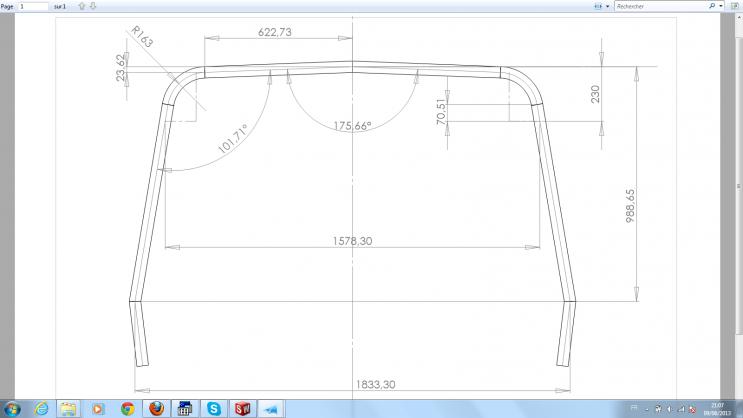

bonjour a tous,
je suis entrain de réaliser un arceau extérieur pour un 4x4.
j'ai deux cerceaux qui doivent faire le tour de la caisse avec des cotes bien précises.
j'ai contacté plusieurs chaudronniers mais aucun ne peut ou veut me faire le travail.
ci dessus le plan du premier cerceau.
je sais faire le calcul pour des coudes a 90 degrés. mais la j'ai des coude qui doivent être entre 101 et 103 degrés. et la cote de 1578.30 mm doit être impérativement respectée (cela n'est pas a 2 mm prêt bien sur).
est ce que quelqu'un pourrais me dire comment calculer le traçage sur mon tube pour y positionner la cintreuse.
la cintreuse que je vais utiliser est une mingori et le tube du t3 en 48.3 ext.
merci d'avance pour votre aide

alors pour ton cintrage déjà tu traces ton angle au sol,
ensuite tu prends une fausse équerre pour rapporter ton angle lorsque tu va cintrer ,
pour tes calculs c'est simple il faut déduire le diamètre intérieur a la cote réelle,
et paf tu traces ton axe, ensuite tu cintres et tu verifies a la fausse equerre pendant le cintrage
voilou a++
et n'hesite pas a mettre de la sur longueur ça t'eviteras des surprises
