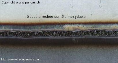

bonjour il faut une protection argon de l'autre coté de la tôle inox ou un suiveur
25/02/2006 18:50:33
quand l'inox est en fusion l'oxygene se trouvant dans l'air oxyde ce dernier ce qui provoque un "rochage" donc une soudure poreuse et trés fragile pour eviter ce phénoméne il faut effectuer une protection envers avec de l'argon .

Nous avons trouvé une image caractéristique d'un rochage sur tôle inoxydable

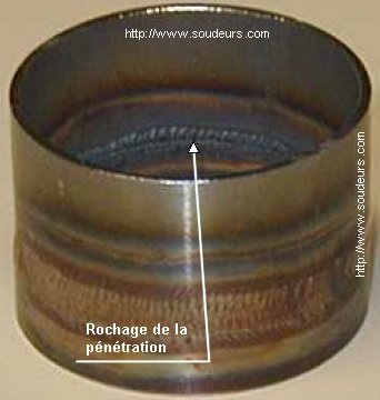

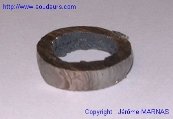

Jérôme nous a fait parvenir par courrier électronique des photographies de soudures rochées (par manque d'inertage à l'intérieur du tube)
Sur cette coupe ci-dessous le rochage est manifeste (image légèrement floue) !
Sur cette photo, il y a rochage de la pénétration

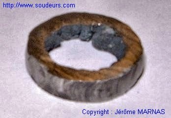

15/04/2006 11:28:09
Nous avons trouvé une nouvelle image photographique sur le rochage de tube inoxydable :

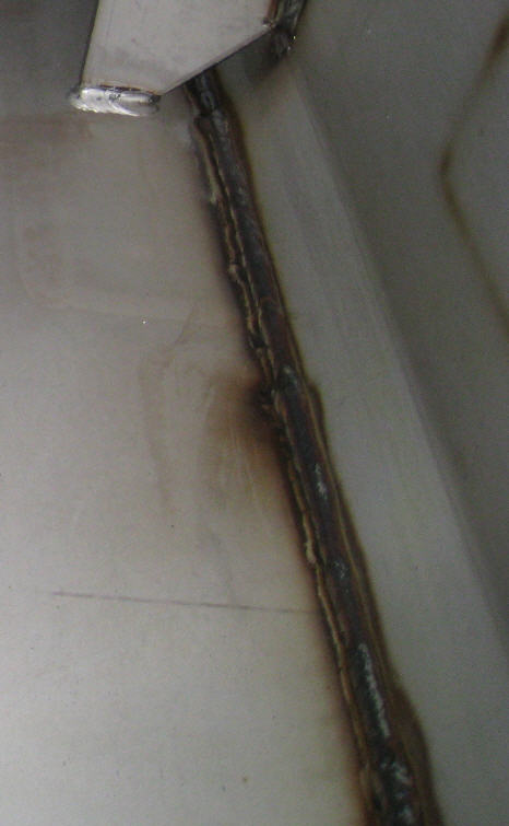

Bonjour à tous ,
Je souhaiterai avoir un (des) avis sur la soudure présentée sur la photo en pièce jointe, dont le procédé fut le suivant :
Métal de base : SA312 nuance TP 316L
Métal d'apport : ER316LSI
Procédé MAG/GMAW 135 avec gaz : 96% Ar + 3% CO2 + 1%H2
Je n’ai pas pu voir cette soudure de visu, mais j’ai l’impression que cela correspond en un rochage, pourtant c’est sur la passe de finition et pas sur l’envers de la soudure.
Vos remarques sont les bien venues.
Merci d’avance
16/12/2008 17:52:49
Votre photographie est prise de bien trop loin pour donner un avis technique !
Faites d'abord brosser correctement la surface de la soudure et des zones avoisinantes pour éliminer les zones oxydées (ou noiratres) , ensuite prenez une photographie en mode macro.
Nous vous dirons ce qu'il en est.
Nous pensons que ce n'est pas du rochage car la torche MAG avec un débit correct > 15 litres / minutes protège le bain de fusion et les zones adjacentes.
Ce n'est qu'une oxydation surfacique visible sur chaque soudage MAG INOX avec gaz actif ternaire ARGON + CO2 + HYDROGENE
Le soudeur a oublié négligemment de brosser mécaniquement sa soudure !
Honte à lui...
