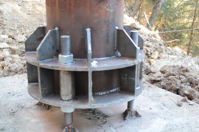

je recherche désespéremment des avis convergents sur la soudabilité et le métal apport conseillé pour assembler des tiges acier étiré mi-dur nuance A60 diam. 52 sur une plaque acier E24 (S235) ep. 30.
Il s'agit de soudures d'angle simples au procédé arc EE.
J'ai évidemment lu le post plus bas à ce sujet mais j'ai tellement d'avis différent ( prechauffage ou pas, électrodes hautes limite élastique onéreuses ou basiques type 7018, soudabilité médiocre du A60, etc...) que je fais quand même appel aux spécialistes par peur de me planter.
Je pensais que le bas taux de carbone des 2 métaux à assembler ne posait aucun problème particulier mais je ne suis plus sur de rien.
Merci d'avance de vos avis et informations sur la question.

Sauf erreur de notre part, l'ancienne dénomination de la nuance d'acier A60 est remplacée par le E335 ou 1.0060 selon la norme NF EN 10027-1 ou NF EN 10027-2.
Rm > 590 MPa
Re > 335 MPa
A% > 15%
Les acieristes annoncent que la soudabilité est considérée comme bonne (mais le papier ne refuse pas l'encre !).
Il serait raisonnable de préchauffer à 100°C/120°C la barre de Ø 52 lors du soudage à l'électrode enrobée pour limiter le phénomène de refroidissement rapide et de formation de trempe sur la ZAT de la barre.
La température interpasse sera de 120°C / 150°C au niveau de la barre.
Le métal d'apport sera choisi par rapport à la résistance mécanique de votre acier de la tôle support en S235 (ancienne appellation E24) et de l'acier E335

merci beaucoup pour votre réponse.
J'avais après quelques recherches effectivement noté l'équivalence A60E335 donc acier à "faibles" caractéristiques mécaniques.
Je ne comprenais donc pas pourquoi un fournisseur me conseillait vivement d'utiliser des electrodes type E10018 à haute résistance élastique mais sans préchauffage particulier!!!
Votre version semble plus logique donc :
-préchauffage 100-120°
-électrodes E7018 sous vide
-controle température interpasse avec sonde
Mais je reste comme vous le dites ouvert aux expériences d'autres spécialistes.

mon retour pour ce sujet :
soudure comme prévu avec électrodes E7018 type B56 selectarc sous vide.
Pas de soucis pour la soudure.
Mise en traction des joints soudés par vérins hydrauliques haute pression. Aucune réaction notable.
Merci encore.
Les soudures concernées par ce sujet sont au pied des tiges filetées.
Le reste : assemblé MAG fil fourré.
