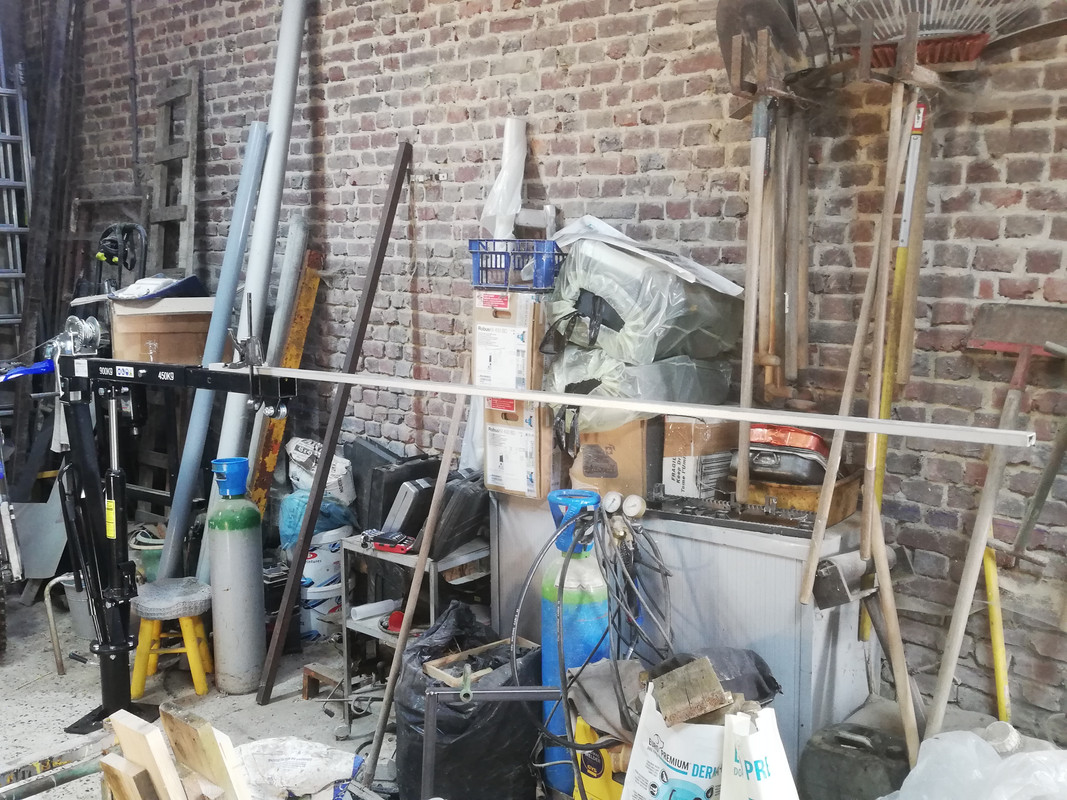

bonjour à tous,
Je souhaite faire une rallonge sur ma grue afin de soulever mes ruches plus facilement.
Je ne sais pas trop comment m'y prendre pour  l'ariculation. Il faut imaginer un tube carré à la place de la règle
La rallonge devra donc pouvoir pivoter sur la barre de la grue
J'ai donc pensé à un roulement : de type butée à bille :
https://www.123roulement.com/roulement-palier/roulement-bille/butee/51204?gad_source=1&gbraid=0AAAAAD7ySoaLvztBWmGAZUVTUxsNmme8L&gclid=Cj0KCQjw8cHABhC-ARIsAJnY12z7jLEGvHq-q-gCGMf-kjl30ZKTqeyITMv5xdGHk0E-nqKZ49BayB4aAg1nEALw_wcB
Par contre je suppose qu'on ne peut pas souder les cages et je ne suis pas équipé question fraisage:/tournage.
Comment feriez-vous ?
Merci d'avance
PS: désolé je ne suis pas du métier et ne connais pas tous les termes pour les rouklements ect...

Salut
Si tu ajoutes autant de tube d'un côté, il faut un contre poids de l'autre côté
Pour le soudage, il faut que tu vérifies la matière de ta cage, si un aimant de frigo est attiré par la cage, alors c'est de l'acier, et tu peux souder acier sur acier, si l'aimant ne prend pas, ce n'est pas de l'acier. Mais tu peux très bien souder un morceau de tube rond sur la grue, et un cylindre un peu plus large sur la rallonge, et l'un tournera par rapport à l'autre.

bonjour,
Oui pour l'acier je sais reconnaitre merci, c'était juste pour l'histoire de la déformation que j'avais un doute, peur que le roulement ne travaille plus correctement sur sa plage.
Pour les tubes qui coulissent j'y avais pensé mais j'aurais voulu quelque chose d'un peu plus "pro".
Merci pour ton aide

Tu peux tenter de mettre le roulement sur la base de la grue, pour éviter la déformation. Tu mets un contre poids de l'autre côté de la rallonge.
je sais pas si tu peux trouver des roulements solides sur internet, mais tu peux le fabriquer. Tu achètes les billes et tu crées un boitier. Sinon tu peux voir si le roulement de la tête d'amortisseur d'une voiture peut faire l'affaire, tu soudes un morceau de filetage à la base de la grue, et tu le fixes sur un support au sol avec un gros boulon. Ou avec un moyeu et un roulement de roue, dans une casse sur une vieille voiture ça doit pas coûter très cher, ou "kit de roulement de roue" sur google
Tu peux aussi mettre une grosse bille dans un cylindre support, et un tube qui rentre dans ce cylindre.

bon vu l'urgence du truc je vais opter pour un tuyau qui rentre dans un autre. J'ai pu trouver un boute de tube plutôt épais et un cyloindre d'étrier que j'avais gardé qui rentre dans le tube avec pas un jeu pas trop énorme.
Je vais superposer un 2ème cylindre d'étrier sur le 1er pour avoir plus de hauteur.
Je verrais pour une solution plus pérenne plus tard.
Merci pour le coup de main
