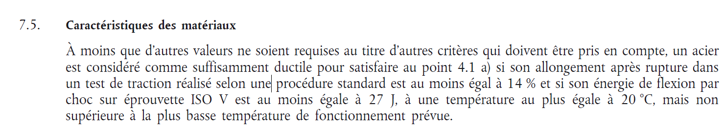

Pouvez vous me dire ou est ce que je peux trouver la limite minimum de résilience sur les 3 essai car je suis entrain d'analyser un certificat 3.1 d'un S355J2 résultat a -20° C
A quoi correspond les référence et comment trouvé la limite acceptable sur quel normes ?

Tu es étudiant en BTS?
Les 3 valeurs de KV surlignées en jaune correspondent aux valeurs de 3 essais. La dernière valeur est la moyenne des 3 essais.

Bonjour merci pour ta réponse ca je pense l'avoir bien compris ma question concernent surtout les valeurs quel sont les limites acceptable ces valeur sont la puissance absorber ? sur quoi ce baser pour dire si c'est acceptable ou non.
Oui j'ai bien un BTS mais je me suis longuement arreter apres mes etudes

Salut,
La Directive 2014/68/UE paragraphe 7.5 exige des résiliences au moins égale à 27J à une température au plus égale à 20°C.
