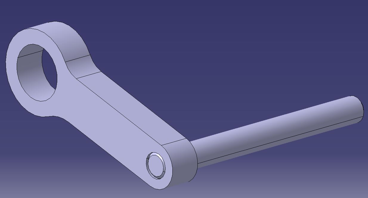

J'ai besoin d'assembler ces deux pièces ensemble :
-Un arbre rectifié trempé dureté HRC min. 59
-Un bras de suspension (matériau à définir, à priori C45)
Cela vous semble-t-il faisable par soudure à l'arc ? Besoin d'une électrode en particulier peut être ?
Merci par avance.
19/04/2021 05:33:00
quel est le diamètre de l'arbre et sa longueur ? c'est pour se faire une idée de la taille de l'ensemble, et autre chose quelle est la nuance de l'arbre ? car il y a des nuances qui ne se soudent pas.
cdlt
19/04/2021 05:44:57
Personnellement j'opterais pour une soudure en bouchon au TIG (avec un léger retrait de l'arbre, à définir). L'idée est de chauffer le moins possible l'arbre, sous peine de perdre ses caractéristiques. A l'arc, sur des pièces aussi petites... je ne le sens pas du tout.

J'opterai pour un montage serrant +bloc presse
l arbre a un dia un peu plus gros dans l'emmanchement et est terminé par une collerette ,on l enfile par derrière puis un coup de presse ,cote extérieur c'est la bras ou le moyeu qui le retient
c'est souvent ce qui est retenu en automobile sur les trains arrières ,avec un épaulement ou un goupillage tangent pour assurer le coup .

Merci pour vos retours.
L'arbre est de diamètre 20mm, longueur 200. Le bras a une épaisseur de 25mm.
J'ai effectivement oublié de préciser le matériau de l'arbre : CF53 : https://www.tridistribution.fr/accessoire-rotule-chape-bille/22663-18207-acier-trempe-rectifie-matiere-cf53-h6.html#/3887-d-6
Je n'ai qu'un poste à souder à l'arc, ça me fait cher d'investir juste pour ça sans garantie que ça marche...
J'avais pensé à monter sérrer, il faut voir le prix d'usinage du trou femelle, et je n'ai pas de presse, dc opération à rajouter au chiffrage... J'ai tout de même 14 assemblages comme ça à réaliser... Et c'est du bricolage sur fonds perso, je n'ai pas les moyens d'une PME...
Une solution bis que j'envisages est des les assembler avec une frette de serrage (7€ pièce)

le trou vous comptiez l'usiner comment
il n'y a que deux solutions l'alésoir machine ou la tête à aléser tout ça a la fraiseuse
qui vous fait les bras ,découpe lazer?

oui la frette est une très bonne solution avec un résultat propre, sinon vous pouvez souder à la baguette inox 312 par bouchonnage avec chanfreins si l'arbre ne doit pas dépasser, s'il peut dépasser de 5 mm c'est encore mieux, la soudure est en angle.

Bonjour en effet la pièce serait d'abord découpée au laser, les trous ensuites réalisés en usinage par un ami professionel ou sur usineurs.fr.
Bonjour, merci pour votre retour.
Non l'arbre ne peut pas dépasser de 5mm malheureusement.
Je ferai peut être un essai sur proto avec ce type de baguette si j'en ai l'opportunité. Sinon je m'orienterai sur une frette.

Vous pouvez essayer avec une électrode basique B70 de Sélectarc pour réaliser la soudure avec un bon chanfrein et un préchauffage à 300°C et un refroidissement lent sous isolant. Un revenu sera utile.
