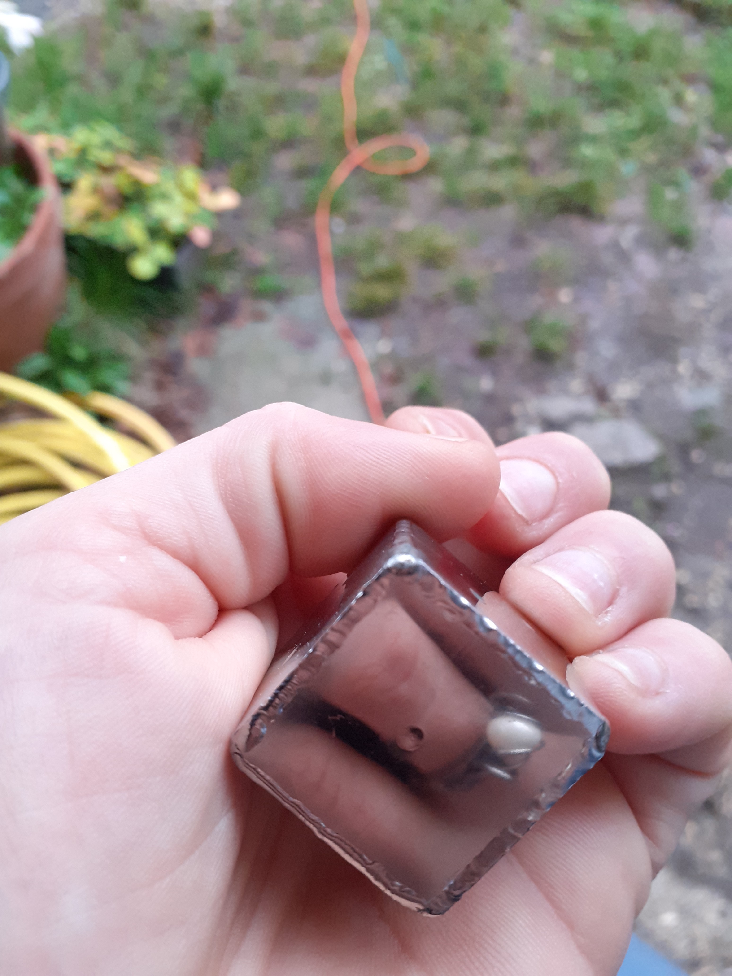

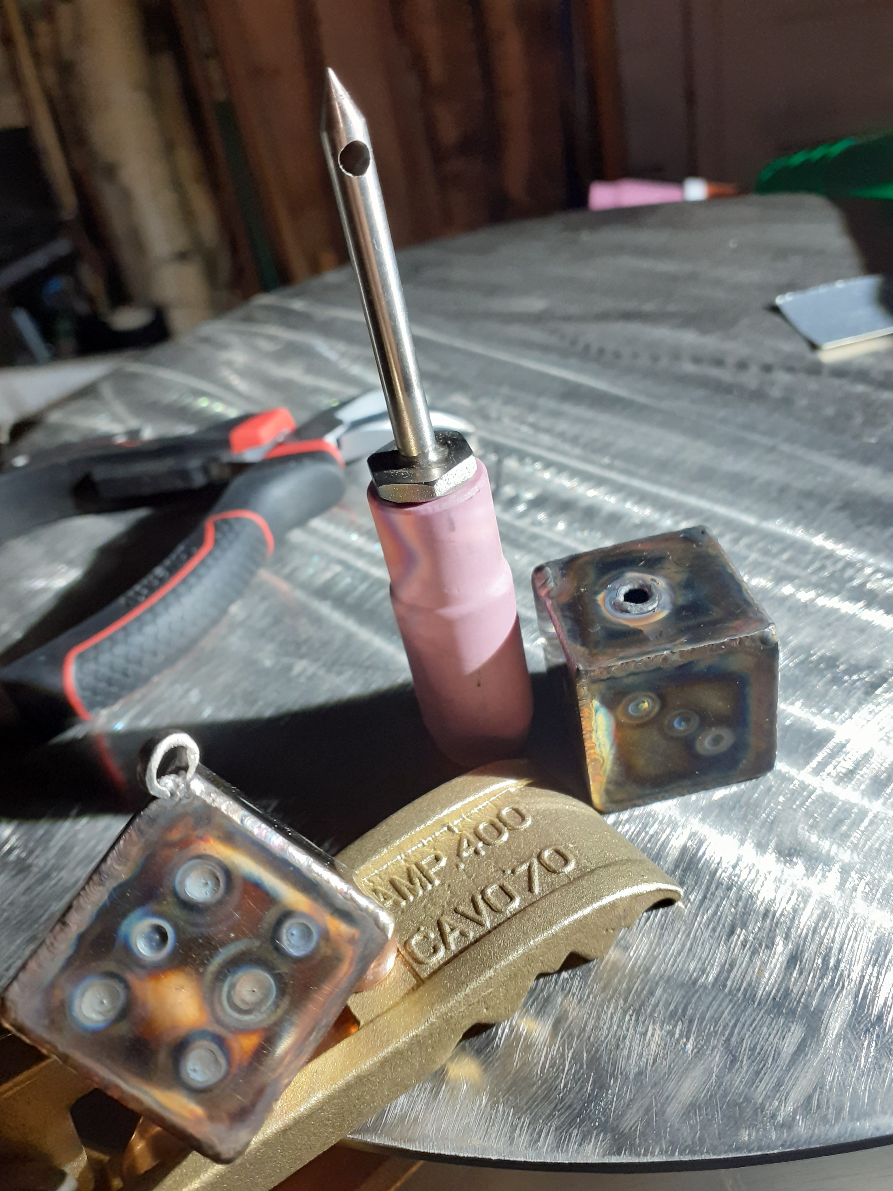

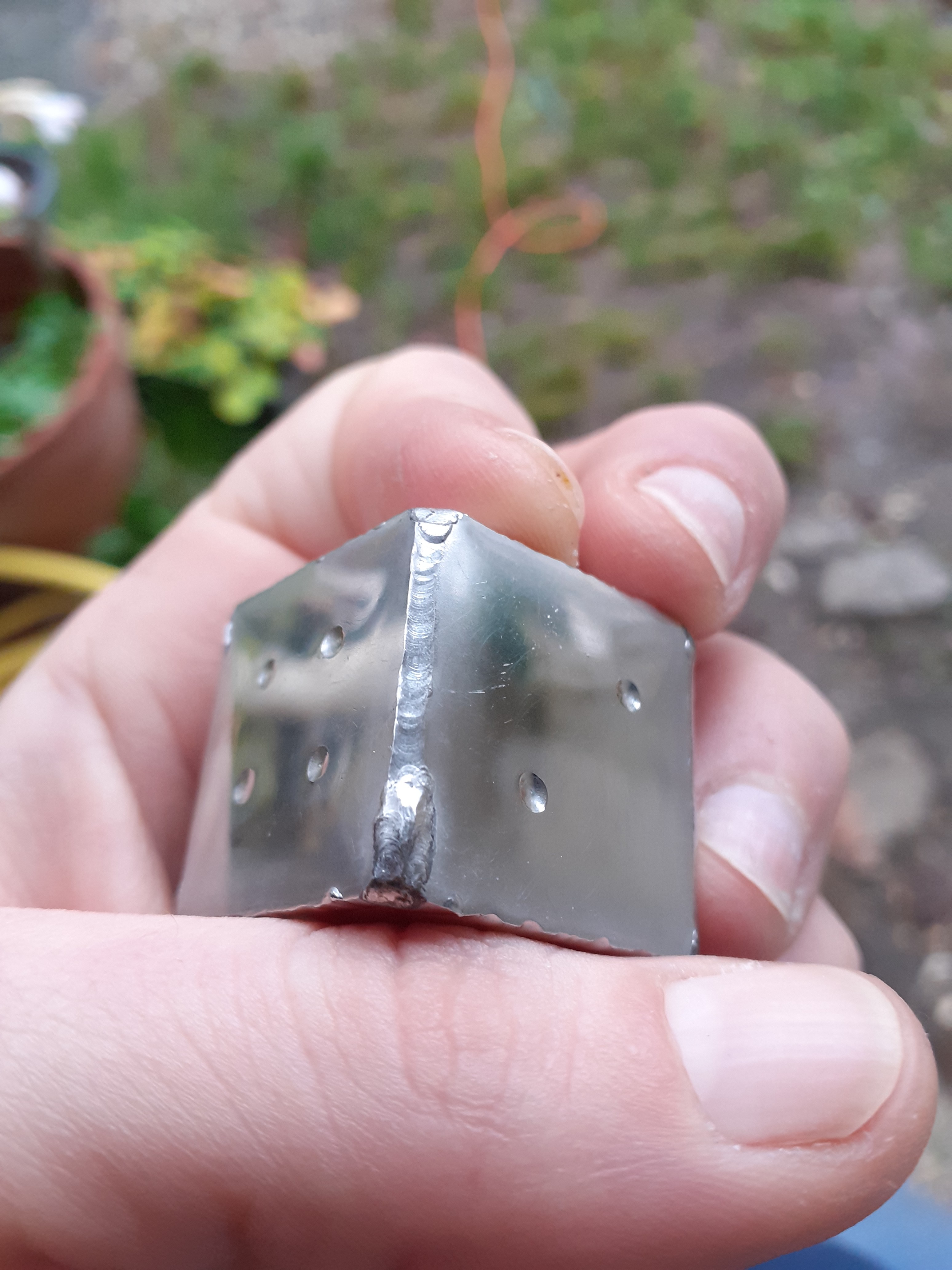

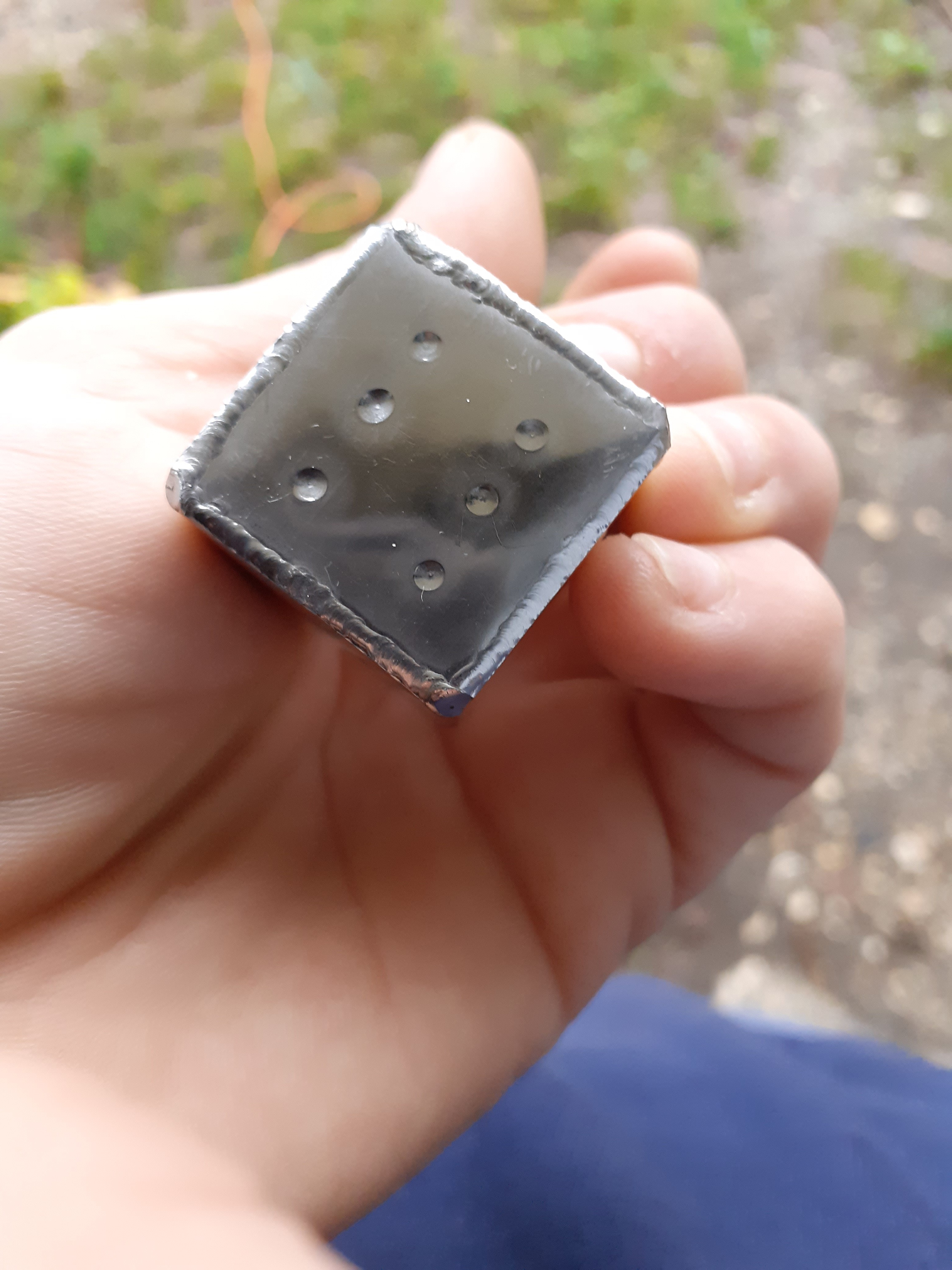

Bonjour la première photo (1er message sur le forum et cette photo): j'ai soudé les 3 derniers mm dans l'angle.
Pour ce dés j'y suis arrivé 15A en mode tig normal.Quand a la deuxième photo sur le deuxième message du forum, je me suis retrouvée avec une explosion inopinée.... sur l'as que je soudais en mode tac.
Le troisième dès avec l'anneau cest parce qu'au bout de 6 fois sur l'arrête exterieure une voix m'a dit :
"le mieux est l'ennemi du bien" !

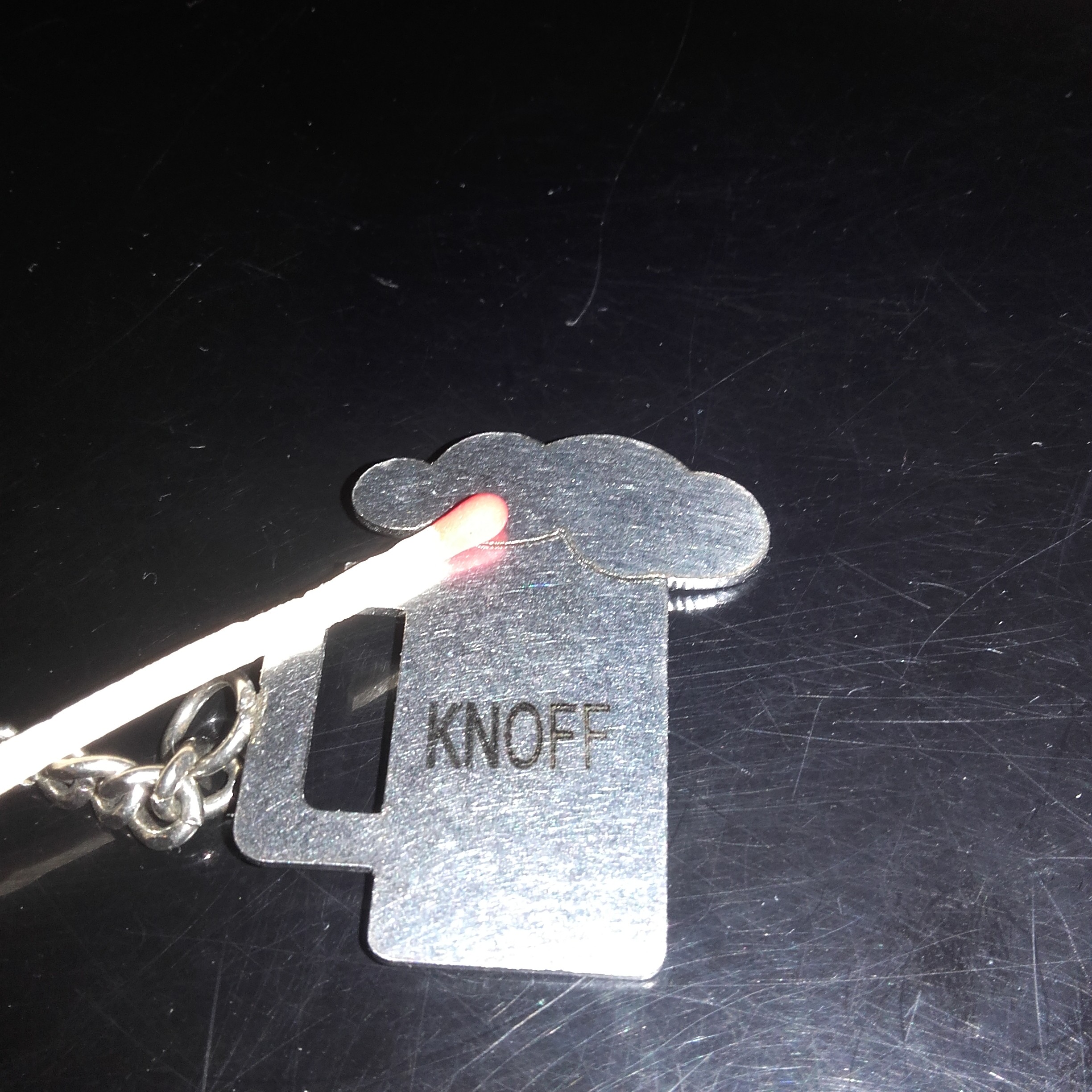

Pour illustrer la soudure laser, voici une allumette, posée sur mon porte clef en inox de 1.5mm d'épaisseur, que j'ai soudé avec un spot de 5/10 dixièmes pour la mousse sur la choppe et un spot de 8/10 dixièmes pour la chainette sur la choppe...Choppe soudée au laser

Bonjour merci de  l'illustration c'est au top !

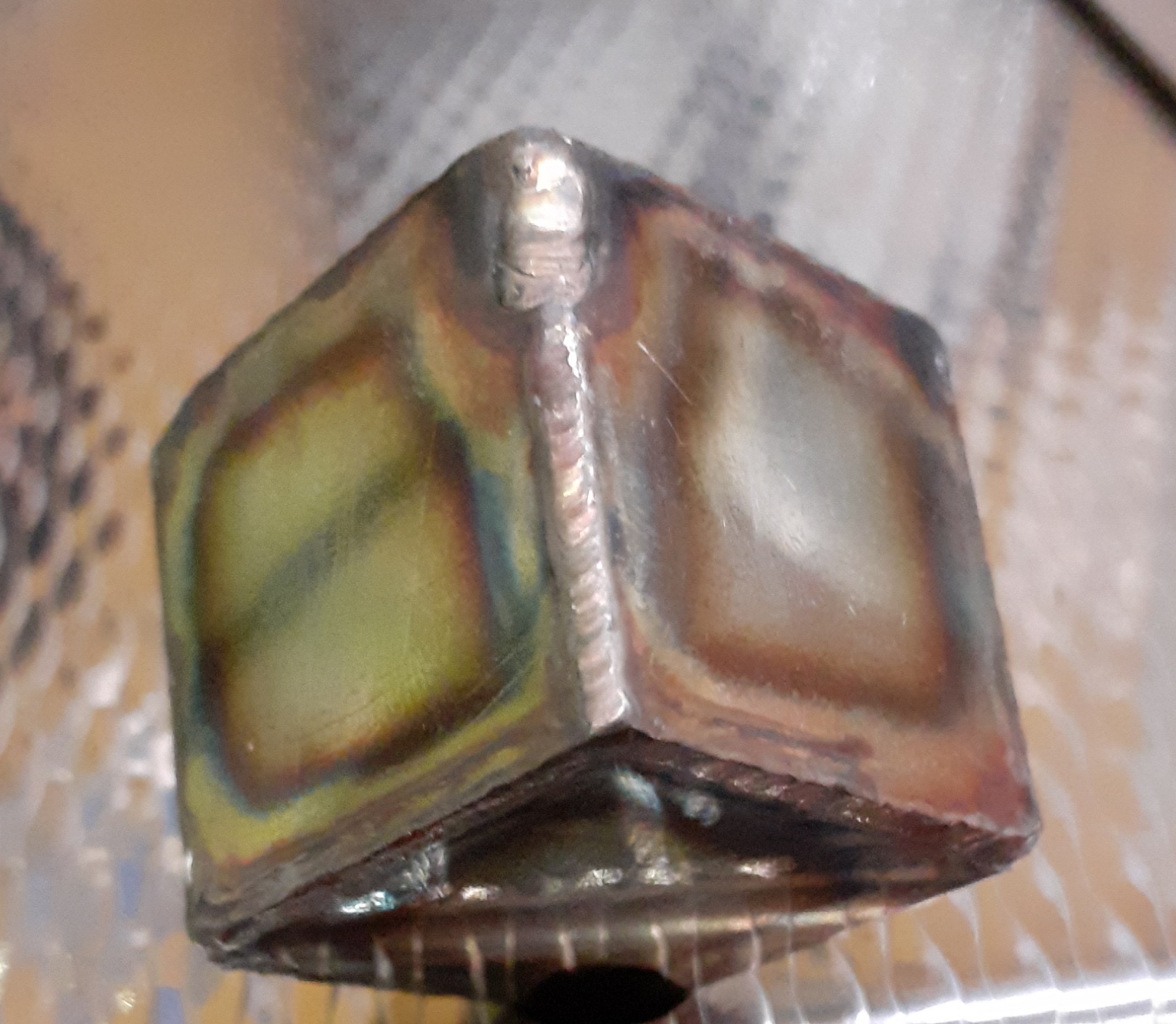

Bonjour les soudures sont pas terrible mais je l'ai eu du premier coup.
Tôle inox 0,8 mm, préparée à la lime et dégraissé à l'alcool à bruler sur chaque arrête avant chaque soudure.
 Buse numéro 5 ,
débit gaz 8 litre par minute, électrode 1 mm bien en pointe, pointé à 12 A,
soudé à 10 A en mode pulsé,
1000 HZ
amorçage et courant finale à 3A, montée et évanouissement à 0,5secondes,
courant de base à 70 % de 10 A, Duty rapport de durée entre temps chaud et courant de base pour mon poste à 75 %,
post gaz 2 secondes.
Crépitement pour la dernière soudure d'où le côté pollué de la troisième photo, je ne me suis pas arrêtée de souder pour la dernière arrête je pense que c'est ça qui m'a sauvé.
À 1800 Hertz l'arc est plus petit et plus gérable pour les qualités de la  soudure, le fait d'avoir baissé à 1000 Hertz pour ce dès je pense m'a permis de finir de le souder hermétiquement.
Les points de dés sont pointés 20A.
Je pense quand même avoir eu beaucoup de chance!
