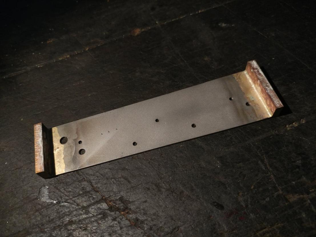

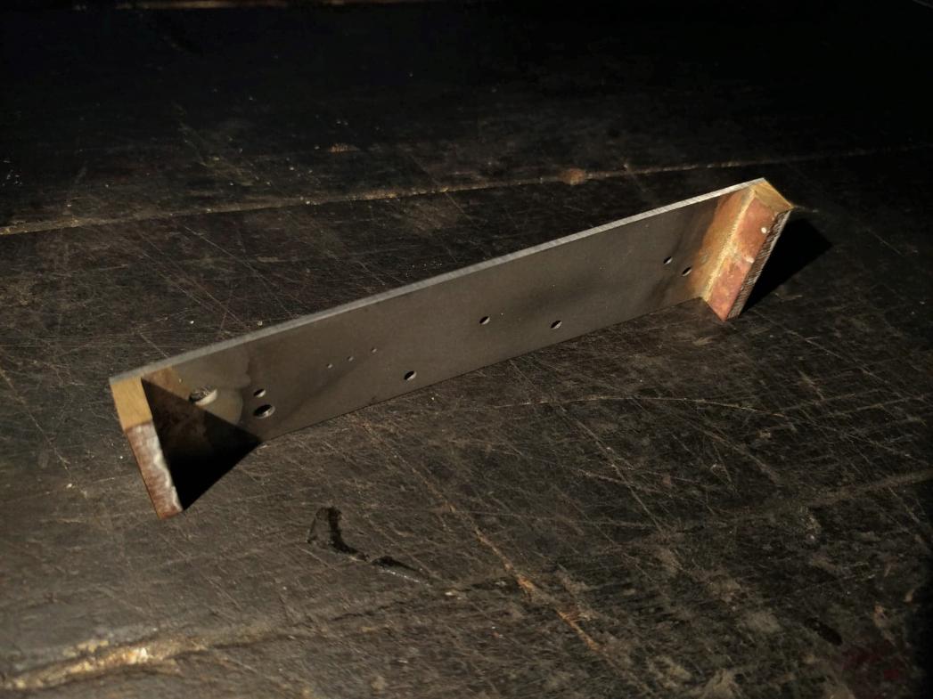

Pour la fabrication d'un de mes modèles de couteaux pliants, je dois braser des mitres en laiton sur les platines.
Pour le moment, j'utilise des platines en 316l et une brasure à l'argent à 45% qui me donne un bon résultat (chauffage oxy propane )
Seulement, comme le 316L est assez tendre je dois l'utiliser en épaisseur plus importante (1.5 mm ) ce qui me rajoute un poids non négligeable.
Je suis passé entre temps sur des platines en inox martensitique 1.4021 (1.2mm) trempés sous papillote, mais j'ai eu la désagréable expérience de voir la ZAT rouiller, sans doutes dû à la "seconde trempe" sans atmosphère protectrice
Pour ces platines, j'attends de faire un dernier essai avec une brasure tendre, sans grandes conviction...
Me voilà donc vers mon cas idéal : le titane grade 5 !
Seulement, comme vous le savez sans doutes, c'est un matériau "exotique"...
J'ai passé un certain nombre d'heures à rechercher une solutions pour le brasage à l'argent... j'ai bien trouvé un flux spécifique mais à 300$ les 50 grammes et une FDS peu appétissante....
Il y a bien certains procédés de brasure tendre, notamment avec des fers à ultrasons, mais le tarifs et la disponibilité du matériel rendent cela "impossible"
Voilà maintenant mon idée :
Dans mon cas, j'ai uniquement besoin de deux petites zones à chaque extrémités de mes platines
Je sais que la soudure au tig sous argon se fait de manière "courante"
Serait il envisageable de venir déposer une couche primaire de brasure argent sur le titane, en passant par un chauffage local au tig sous atmosphère, (avec ou sans flux) ?
L'idée serait de mouiller la surface sous argon grace au TIG, puis, de procéder au brasage final via une chauffe oxy propane
Ce qui pose deux problèmes à mon sens :
-peut on chauffer localement au TIG sans abîmer la surface ?
-peut on utiliser un flux dans un tel système ou s'en passer grave a l'argon ?
Voici le type de pièces à réaliser

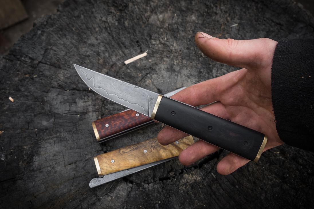

Pour avoir une idée du couteau :
Est ce une idée concevable ?
Je précise avant tout que je n'ai pas de poste TIG a ma disposition pour le moment, mais c'est dans les achats prévus à relativement court terme !
Merci d'avoir pris le temps de me lire !
Gabin
22/11/2018 11:29:07
Je ne suis pas du tout convaincu que le Titane soit le meilleur choix de matériau pour vos couteaux.
Cela vous oblige à travailler à chaud sous atmosphère inerte sinon le Titane oxydé sera fragile comme du verre.
