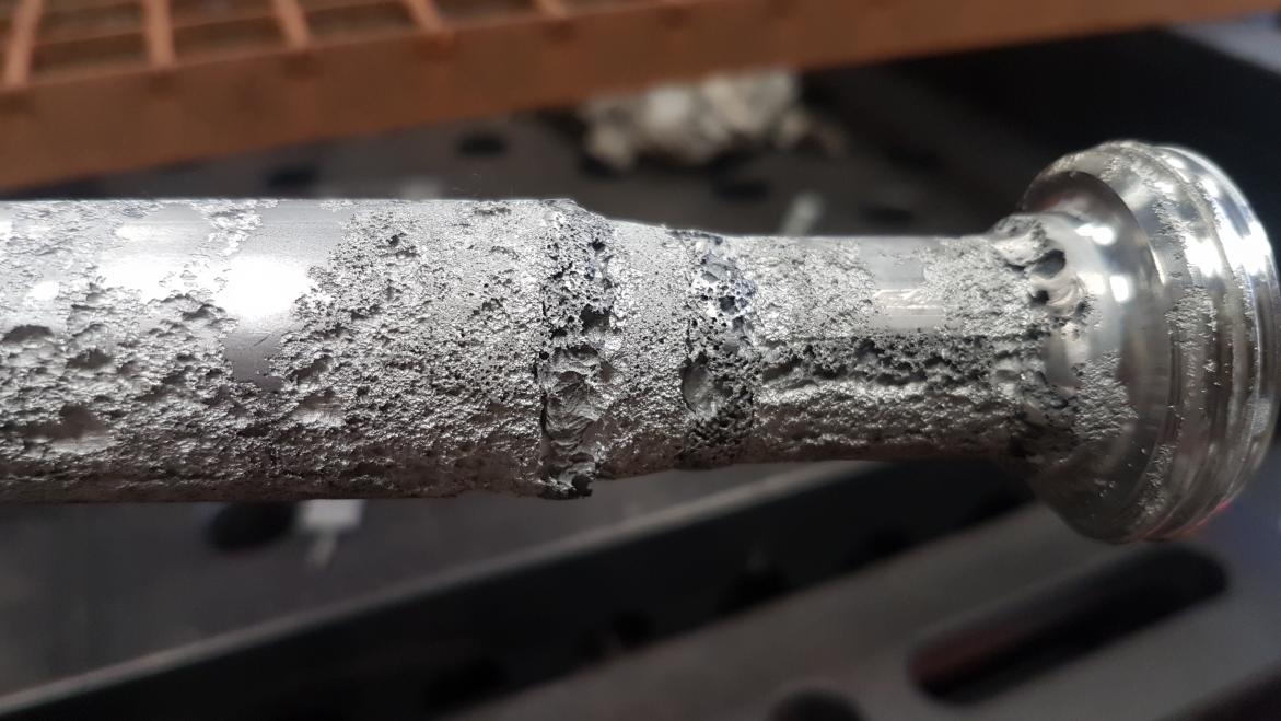

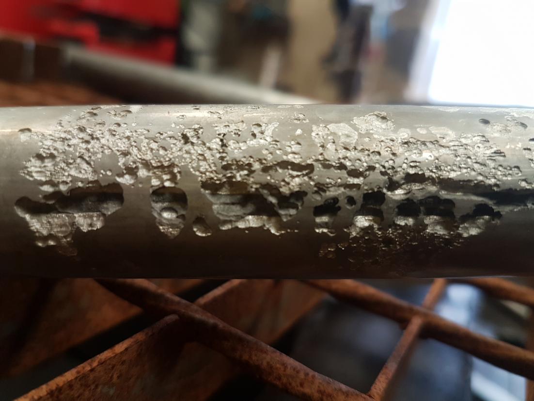

J'ai réalisé une réparation cette semaine chez un client.
La tuyauterie DN 20 316L était dans un sale état.
Je vous laisse une petite photo pour apprécier les effets d'un environnement extrêmement oxydant.
La paroi interne de la tuyauterie est dans un état parfait.
A proximité des cordons de soudure on peut apercevoir que la ZAT est très affectée.
17/05/2018 07:39:28
Très intéressant en effet :eek:.
J'ai souvent rencontré cette corrosion caverneuse lorsque des pièces baignant dans l'eau de mer subissent une électrolyse par des fuites de courant (continu notamment) ou au voisinage/contact de métaux cuivreux.
17/05/2018 16:00:40
Dans ce cas les tuyauteries baignaient dans un eau stagnante riche en produits chlorés.
Il n'y a rien de telle pour creuser de belles cavernes!!!!
L'électrolyse donne aussi de bons résultats comme dans ton cas.
17/05/2018 20:42:33
Sans être catégorique, il me semble que le simple contact avec un liquide, si corrosif soit il, ne peut à lui seul provoquer cette corrosion sur un inox. Il doit y avoir un effet d'électrolyse combiné... Ceci dit, si ton job consiste à remplacer ce qui est abîmé, il vaut mieux ne pas trouver un remède ! ;)
18/05/2018 06:37:02
Locouarn , c'est valable pour la réparation , mais en installation neuve mieux vaut installer le bon matériaux pour éviter cela .
Heureusement que l'acier inoxydable " S'OXYDE " ;)ont auraient plus de boulot sinon.
HutLas En ligne le 28/11/2019 à 15:46 (13 messages sur soudeurs.com)
18/05/2018 09:16:11
Effectivement cela est très impressionnant, le milieu doit être très corrosif.
A la forme que prends la corrosion j'ai dirait même que c'est de la corrosion par cavitation.
18/05/2018 11:13:45
Bien que l'aspect soit assez voisin, la corrosion par cavitation aurait plutôt tendance à ronger l'intérieur du tube que l'extérieur. C'est ce qui en fait un problème redoutable, car invisible jusqu'à percer (sauf mesures d'épaisseur par ultrasons, assez délicates à réaliser).
18/05/2018 15:15:31
La cavitation que l'on retrouve sur les roues de pompe ou a proximité d'un piquage, est un phénomène mécanique (arrachement de matière)
Les trois principaux types de corrosion rencontrés sur les aciers inoxydables sont la corrosion caverneuse ( ou inter granulaire) , la corrosion par piqûre , et la corrosion sous contrainte.
