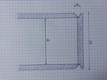

Considérant que je dois souder un fond (10 mm d'épaisseur) au bout d'un tube de vérin (diamètre 80 int -95 ext, ), acier St52 pour ces deux composants, chanfreins en V, combien de passes devrais-je réaliser pour effectuer cette soudure à l'aide de mon Mig 250, fil SG2 de 1.0 mm, et avec quelle intensité (donc vitesse de fil) pour chaque passe ?
Merci d'avance pour vos réponses :)
10/03/2018 18:56:15
Un croquis explicatif motivera certainement les troupes

Vu votre faible diamètre, il faut éviter d'être trop chaud afin d'éviter le coulement du bain de fusion en avant (MF) ou arrière ( bombé) comme vous avez déjà experimenté.
Donc personnellement, je trouve que les paramètres déjà cités sont trop important pour cette configuration.
Je vous conseille de ne pas dépasser 170A (vitesse de fil selon votre diamètre de métal d'apport) et 26/27V (au plus bas du spray arc).
Le cours circuit (ou short arc) n'est pas nécessaire car vous n'avez pas de risques d'effondrement en première passe dû à votre préparation des bords.
Avec le chanfrein de 12mm de large, je vous conseille en dernière passe ces mêmes paramètres avec certainement une vitesse d'avance moindre si une petite oscillation est nécessaire pour bien fondre les 2 bords. Par contre, à réaliser une fois que la température de la pièce est à moins de 100°C afin d'éviter les effondrements.
ATTENTION, vous ne devez pas souder au sommet (12h00) mais juste avant ou après pour que la solidification du bain de fusion se réalise au point le plus haut.
Je vous conseille donc, comme vous n'avez pas de positionneur motorisé de vous faire aider pour la rotation.
Une personne avec une cagoule qui gerera la vitesse de rotation afin que la solidification du bain soit au point le plus haut.

Bonjour à tous et merci pour vos réponses :)
j'en conclus qu'il faudrait que je sois en mode spray arc mais avec des valeurs minimales pour ce type de transfert . A ce propos , j'envisage dans un avenir plus ou moins proche d'acheter un nouveau poste à souder. J'hésitais entre un Promig 400-4S de Gys ou un Neopulse 300 , toujours dans la même marque. Au vu de vos remarques précédentes, le Neopulse ne serait il pas plus indiqué pour travailler en spray arc avec des vitesses de fil plus confortables (même si sa puissance est moins élevée ) ? J'ai une utilisation de maximum 2-3h de travail par semaine.

Bonjour SavoirFer, merci pour cette réponse , mais il me semblait que pour être en spray arc il fallait une intensité à partir de 200 A . Or d'après les tableaux, il me semble que nous n'atteignons pas ces valeurs en 0.8mm et 9m/min ?
12/03/2018 15:45:22
Bonjour ptinut,
C'est juste, C'est du "globulaire chaud". Mais en spray arc, pour la passe de fond, vous risquez de défoncer le chanfrein, même avec une torche orientée vers le fond, même avec un fil de 0,8 mm.
Comme c'est un assemblage atypique, ça demande des essais.
Le fil de 0,8 mm vous aidera beaucoup à affiner vos réglage et déposera moins de métal pour un arc plus chaud.
