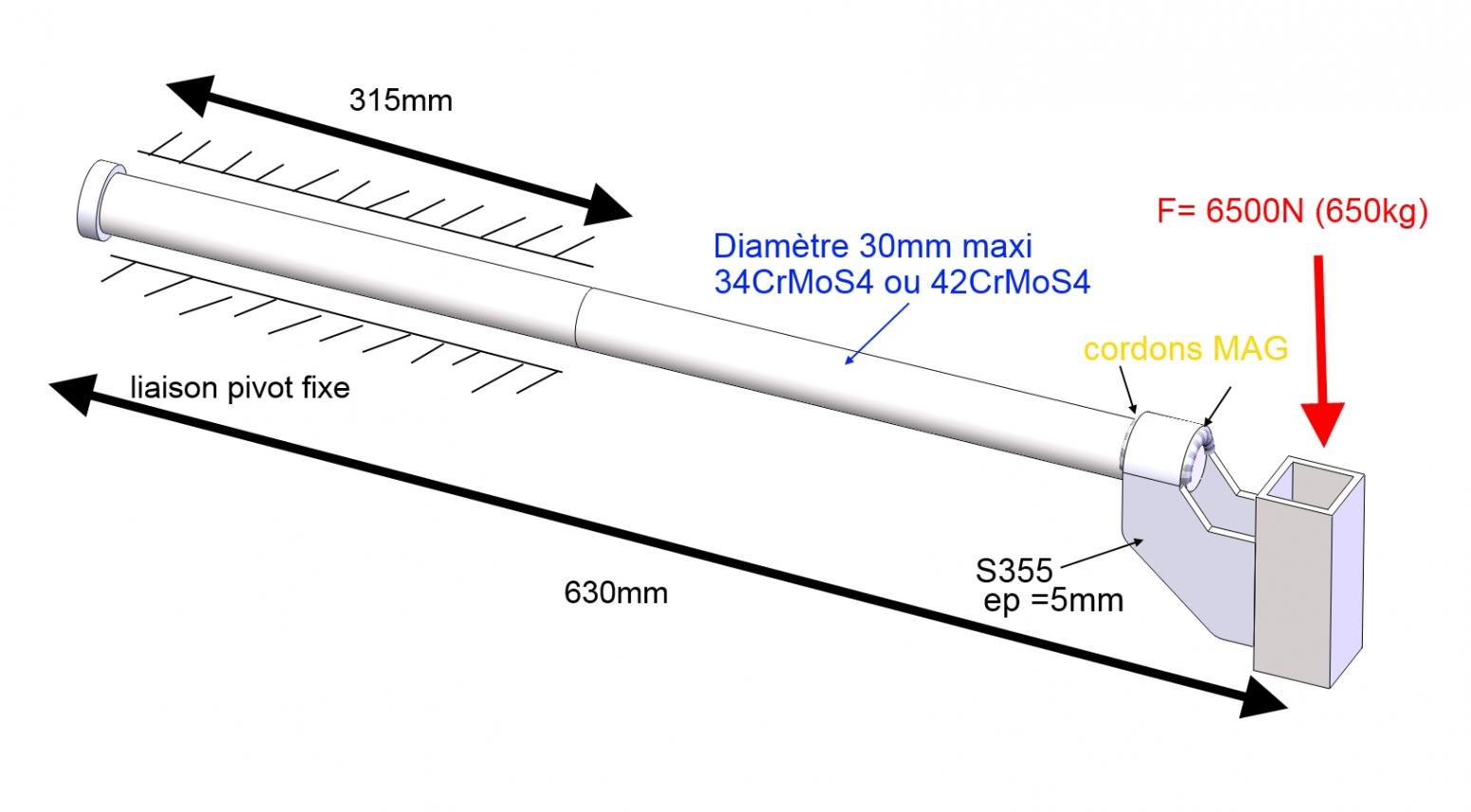

J'ai une question en particulier pour souder du 42CrMo4.
Je voulais savoir si quelqu'un a des conseils à me donner.
La pièce en diamètre 30mm sera en 42CRMo4 et sera très sollicité mécaniquement.
Environ 650kg d’effort en bout de barre avec un certain bras de levier.
L’effort ne passera pas par les cordons de soudures comme vous pourrez le voir sur la photo.
Avez-vous des précautions à me donner avant de souder : préchauffage ?
Température et temps de maintien, traitement après soudage?
On m’a dit de souder avec du fil inox pour une meilleure tenue mécanique.
J’ai fait un calcul et d’après les résultats la contrainte mécanique sera de 750Mpa.
C’est pour cela que je vais utiliser du 42CrMo4.
J’ai aussi possibilité de prendre du 34CrMo4.
Merci de me faire parvenir vos commentaires. Je vais vous présenter mes résultats après soudage.

De ce que je sais, chaque métal de base réclame d'être soudé en utilisant un métal dont la composition n'a pas été choisie au hasard.
Il faut consulter les documents que publient les sociétés comme la SAF-Air Liquide.
Les gens qui parlent de souder ces aciers alliés avec du fil d'inox c'est que soit ils n'ont pas fait l'effort de se renseigner sur ce qu'ils devraient utiliser soit qu'ils n'ont pas envie de dépenser la quantité d'argent que leur coûterait un tel approvisionnement.

Pour ce type d'acier, la difficulté est d'obtenir des duretés correctes.
J’opterais pour un préchauffage à 100-150°C et une température entre passe de 200°C. Si vous avez prévu un TTH c'est d'autant mieux.
Pour ce qui est du métal d'apport, je n'ai pas regardé, mais comme Yann l'a dit, il faut regarder chez ESAB, LINCOLN, ... dans leur guide.
De mémoire un ER90S devrait faire l'affaire (à vérifier).
Sinon vous dites : ''On m’a dit de souder avec du fil inox pour une meilleure tenue mécanique''.
Merci de demander à ou aux personne(s) qui vous ont dit cela d'argumenter leur dire !
Meilleure tenue mécanique par rapport à quoi ?
Slts.

Je viens de me renseigner vers mon fournisseur de MA très expérimenté.
Il m'annonce 2 possibilités, soit avec :
1) un ER80SB2 avec un Traitement Thermique derrière (détentionnement)
2) un Inconel 600 (ERNiCr3) sans TTH

J’ai retrouvé un message que j’ai écrit il y a plusieurs années
La nuance 42CrMo4 ou 1.7225 ou 1.7227 ou 42CD4 ou AISI 4140 est un acier à traitement thermique Chrome Molybdène
Analyse chimique
C 0,38% à 0,45%
Cr 0,9% à 1,2%
Mn 0,6% à 0,9%
Mo 0,15% à 0,30%
Si < 0,40% maxi
P < 0,035%
S < 0,035%
Caractéristiques mécaniques
> 40 mm et <= 100 mm
Rm : 900 à 1100 N/mm2
Re : > 650 N/mm2
A : 12%
KV : 35 J min
Ce matériau 42CrMo4 est considéré comme difficilement soudable.
Carbone équivalent = 0,9
Le préchauffage d'un tel matériau exige des températures de préchauffage de 300°C pour une épaisseur de 100 mm.
Le refroidissement après soudage doit être lent à très lent (vermiculite ou laine de verre)
Une électrode enrobée type E7018 ou E8018 doit vous permettre l'assemblage 42CrMo4 / S355 dans de bonnes conditions.

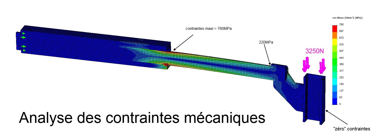

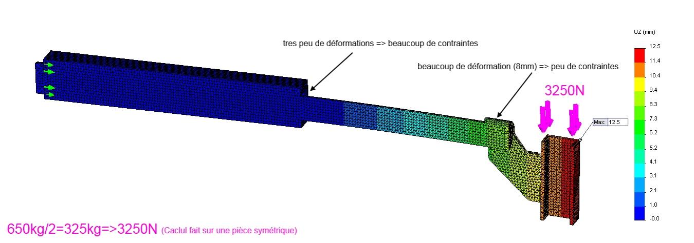

11/12/2017 20:13:08
Bonsoir et merci de vos réponses,
Avant de choisir le fil j'ai revérifié les contraintes et les déplacements de la pièce sous l'effort.
Voici ce que donne la simulation pour les déformations (en mm).
Et voici ce que donne le résultat avec les contraintes
Le résultat me parait logique et je ne vois pas d'erreur pour continuer dans ma démarche de choix des matériaux. Je vais regarder demain pour le fil. Je vais souder au MAG pas au TIG.
Je vais regarder cela attentivement ( avec et sans préchauffage) et faire des tests sur la pièce pour comparer. Je vais mettre l'effort et voir si la simu est cohérente avec un essai réel puis en fatigue. Je vais aussi regarder l’influence de la température de la pièce sous contraintes. Ca va me prendre un peu de temps donc ne soyez pas surpris si je ne donnes pas de réponse tout de suite ( il va me falloir une bonne semaine).
Je reviendrai vers vous pour vous donner mes résultats. Encore merci Blondin2170 , Ranouna pour vos préconisation précises et les autres pour vos remarques et propositions.
Bonne soirée
