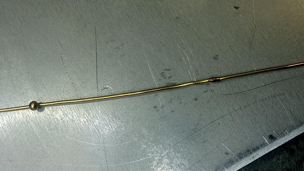

bonsoir à tous,
mon chef m'a lancé un nouveau défi cette semaine, souder en bout à bout un fil d'or de 0,5 mm de diamètre afin de réaliser une boucle type joint torique.
je pensais le faire à la flamme sans apport avec un bon nettoyage au préalable qu'en pensez vous?
il y a t il des préparations particulières avant la soudure?
le but étant de réaliser un joint
comment vous y prendriez vous pour avoir une belle soudure pleine pour garantir l'étanchéité?

en fait la question et la difficulté est de savoir quel flux décapant ils utilisent et où le trouver ( à priori cela parle de borax ou d'eau régale )

.......et vous ne savez pas avec quel matériel il réalise ces joints ?
Il y a fort longtemps j'ai utilisé des joints en or sur de la tuyauterie Ultra-Vide ( marque RIBER) et nous achetions nos joints chez eux.
Toutefois comme ces joints ne servent qu'une seule fois il peut être avantageux de les confectionner soi-même.
Comme la malléabilité du joint est essentielle, à mon avis, il faut que le fil et la liaison soit de même nature donc un fil d'or vierge (24 carats évidemment).
Je vois deux possibilités soit d'utiliser la flamme d'un micro-chalumeau oxygène/hydrogène naissants, soit un micro-plasma. Il faut penser recuire le joint avant utilisation.
L'élimination d'un éventuel bourrelet du à la soudure ne sera pas le plus facile.

bonsoir a vous et merci pour vos réponses :)
merci tungstene pour ton lien on y apprend effectivement beaucoup.
les contraintes imposées font qu'il nous est impossible de polluer l'or avec d'autres molécules.
Nous avons réalisé des essais aujourd’hui, qui s'avèrent plutôt concluants.
vous pouvez constater l'énorme boule sur le 3eme essai, le 4ème me semble beaucoup plus réussi.
les deux essais on été réalisés avec un chalumeau oxyacétylénique et sans apport de métal. toute critique est la bienvenue :)
la pièce sera réalisée demain dans les mêmes conditions

pour compléter le sujet, après m’être renseigné auprès de personnes avisés
pas besoin de décapage avant la réalisation de la soudure car en tant que métal noble, l’or présente un état d’oxydation de 0 et il ne forme pas d’oxyde, peu importe la température (il est toutefois possible d'oxyder l'or en présence d'ions chlorure ou cyanure. mais dans ce cas il s'agit d'une pièce neuve, donc non oxydé). donc pas d'oxydation après la soudure, un bon nettoyage ainsi qu'un étuvage dans les règles suffisent.
