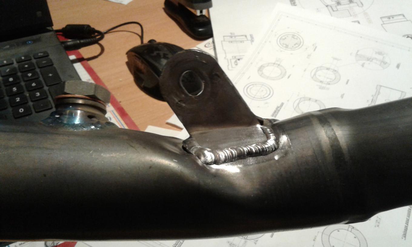

Je viens de consulter cet article magnifiquement détaillé sur le soudage du titane :
http://www.soudeurs.com/site/titane-les-meilleures-pratiques-de-soudage-tig-gta-par-miller-en-ligne-818/
Une question me vient cependant : est-il possible de souder du titane par mouillage uniquement, sans métal d'apport ?
Je dois souder une patte sur un pot d'échappement moto en titane grade2.
C'est une réparation, il y avait une soudure auparavant qui a fendue, le cordon à faire est relativement petit (25mm environ).
La difficulté et le coût pour se procurer ledit métal d'apport par rapport à la section à souder ne me permet pas d'être rentable, je souhaitais donc savoir si vous pensiez que je pourrais effectuer simplement un mouillage (avec tout l'inertage nécessaire au titane bien entendu), ou si cette matière particulière avait des propriétés m'en empêchant.
Par ailleurs, le fait que la soudure précédente
est cassée suite à une chute m'indique peut-être des défauts au niveau de la matière, serait-il judicieux de tenter une simple fusion ?:confused:
Qu'en pensez vous ?

31/01/2017 20:44:40
je ne connais pas d'autre moyen pour souder le titane
tu seras obligé de trouver un soudeur tig pour faire la réparation
31/01/2017 20:48:54
Ce n'est peut être pas un problème de soudure mais de conception si un seul coté de la patte est soudé sans pénétration.
Rien ne vous empêche de faire un essai avec une protection gazeuse endroit et envers irréprochable et un nettoyage parfait.
Mettez une photo pour visualiser le soucis.
31/01/2017 22:45:34
dans une des boites où je vais cela m'arrive de pointer sans métal d'apport des plaquettes sur une tige tout en titane, ce sont des pièces en recouvrement, la pièce du dessus fournissant l'apport de métal , cela se passe bien, s'il ne s'agit que de souder une patte sur un tube ou une tôle, vous pouvez tenter le coup de faire des points se touchant, un peu comme des points de chaînette que font les carrossiers, il faut pas mal d'intensité, et surtout bien laisser le flux de gaz sur le point après chaque extinction de l'arc

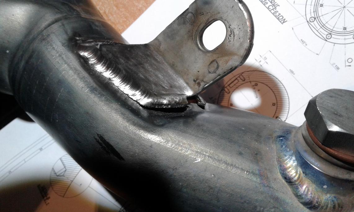

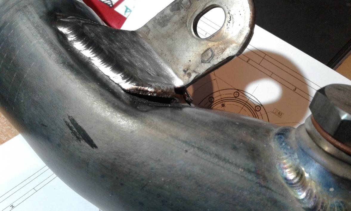

Bon finalement la fissure est un peu plus large que prévu !
Sans métal d'apport à mon avis c'est mort, je pensais qu'il s'agissait de fixer simplement la patte sur le tube mais le tube est sacrément percé, contrairement à ce qu'on m'avait décrit.
Mais je suis inquiet surtout car je ne peux nettoyer mécaniquement l'envers de la soudure, comme il est précisé dans l'article, le nettoyage des pièces pour une soudure titane doit être exemplaire, mission impossible non ?
voici quelques clichés, comme vous constaterez la pièce a fendu suite à un enfoncement de la patte de fixation après une chute.
L'épaisseur du tube d'échappement est de 10/10èmes.
01/02/2017 20:09:32
ce n'est même pas une fissure mais une déchirure du métal de base dans la ZAT, effectivement sans métal d'apport cela craint le métal d'apport sera difficile à trouver, cher en plus, qui plus est d'après ce que j'en sais il y a différents grades dans le titane, mais pour ce qui est de la sensibilité du titane à la corrosion, il restait la ruse de faire que des points successifs et se touchant pour faciliter le truc

02/02/2017 00:19:22
Ce n'est pas une fissure, c'est un fossé!! ^^
Effectivement la description qu'on m'a fourni et que j'ai transmis dans le premier post ont été "légèrement" minorees 🙄.
Le grade je le connais on a eu l'info du fabricant c'est du grade2. Le métal d'apport je vais voir si mon mecano a de quoi me couper une baguette. Si oui mon inquiétude c'est le nettoyage de l'intérieur, dans l'article ils insistent sur la nécessité absolue d'un nettoyage mecanique type brosse. Quand bien même j'arrive à brosser dedans en passant par les extrémités, je pourrais jamais réellement verifier de visu l'état de surface.
Je préfère refuser un boulot que de de bousiller une pièce, donc ça va dépendre si c'est la tentative de la dernière chance pour ce pauvre pot en titane. Je vous en tiendrai informés !

03/02/2017 05:18:51
Tout l'art du soudage du Titane réside dans la bonne protection gazeuse parfaitement inerte à l'endroit et à l'envers du joint soudé, la bonne dextérité du soudeur et le bon choix du métal d'apport.
Dans votre cas ce ne sera qu'un pis aller vu la déformation permanente du pot.
