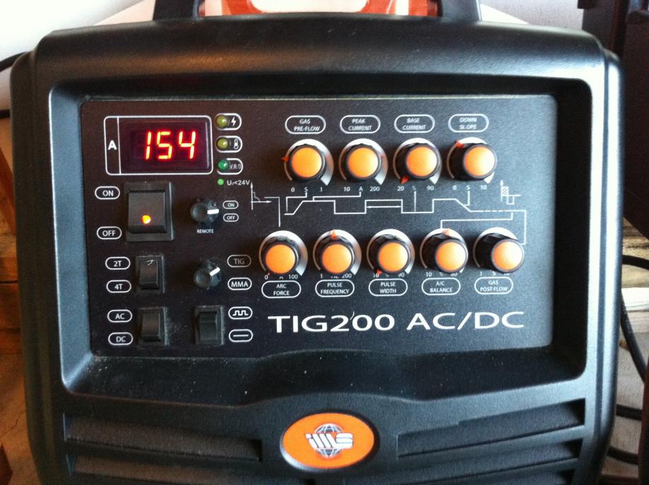

@savoir fer, mon poste est un jasic 200 ac/dc.
J'ai fait plusieurs essais avec électrode 3.2 et du 2.4, en 150 ampères. @ tungsten , c'est vrai que des que le bain est partit il faut aller très vite... pas toujours facile, et au dessus de 150 ampères je n'arrive pas a suivre...

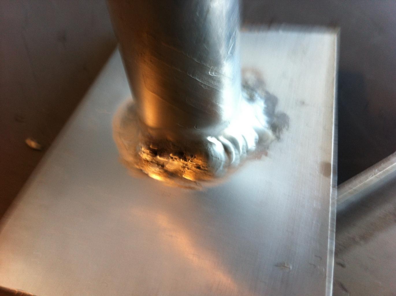

J'ai eu plusieurs fois des petits trous et taches noires, cela peut être du a quoi ?
@dominique, tu as mis dans tes infos, fréquence : 150Hz .
La fréquence ne se règle pas que en mode pulse ?
Peut être mon poste ne le permet pas...

pour les défauts que vous signalez, s'ils se produisent en fin de cordon, c'est probablement votre tube qui dégaze.
L'air emprisonné dans votre tube de par la chaleur se met sous pression, et s'échappe par votre bain de fusion, comme c'est de l'air et non de l'argon cela pollue votre bain.
La ruse est pour tout les tubes qui de part la soudure vont être fermé, est de faire à la perceuse un plein tube un petit trou genre 3 mm, cela vous fera un échappement qui empêchera la montée en pression de l'air emprisonné dans le tube.

Pour le bouton "pulse frequency" , il agit uniquement en mode pulsé. je pense donc que je ne peux pas jouer sur la fréquence en mode lisse.

si vous avez ces pollutions, sur des tubes ouverts, là je n'ai pas trop d'explication, ou alors si c'est lors des arrêts et que vous les faites avec de rapides marche arrêt à la gâchette pour combler le cratère de fin peut être un poste gaz beaucoup trop court, qui entraînerait des pollutions de votre tungstène. A part ça le soudage des alu demande toujours des pièces bien nettoyées. Quant à faire la soudure en 1 fois ou pas, je ne peux pas présumer de votre habilité, moi je dirai en 1 fois. C'est à vous d'expérimenter ce qui vous convient le mieux

L'aluminium fond à 650°C (l'acier à 1500°C), donc il se solidifie très vite et emprisonne des gaz qui n'ont pas eu le temps de s'échapper (surtout l'hydrogène), provenant de l'eau, des hydrocarbures... qui polluent la pièce à souder.
D'ou l'importance, comme le dit Tungstène, d'un parfait nettoyage des pièces.
De plus l'aluminium est revêtu d'une couche d'oxyde extrêmement dure, l'alumine, qui fond à 2000°C, qui empêche la liaison des pièces et dont il faut se débarrasser juste avant le soudage (brosse inox, disque à lamelles...).
Le courant alternatif, le réglage de la fréquence, le réglage de la balance aident aussi à éliminer ces inconvénients.
D'après la façade de ton poste tu ne peux pas régler la fréquence (elle restera à 50 hertz), mais tu peux régler la balance pour un meilleur décapage de l'alumine (ou à contrario une meilleure pénétration).
Je suppose que les piqûres (?) visibles sur ta photo sont le résultat d'un mauvais nettoyage ou décapage.
