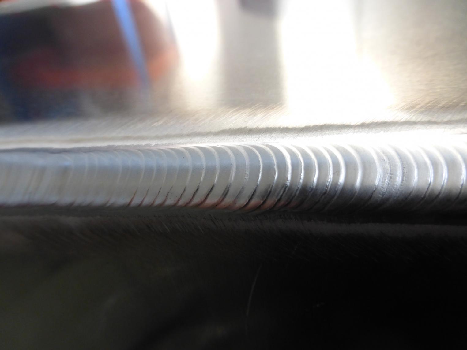

bonjour,
je joins une photo d'une soudure alu réalisée au tig.
j'ai souvent un défaut d'aspect au niveau des crêtes avec irrégularités et porosité....
comment améliorer ca :confused:

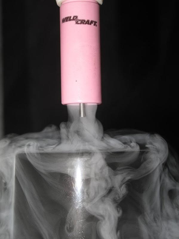

Un débit de gaz Argon pur de 20 litres par minute avec une buse avec diffuseur de 19 mm de diamètre ne me choque pas surtout avec de l'alliage d'aluminium.
Il serait bien de placer une photo de l'aspect de votre cordon sur ce forum afin de comprendre le problème.
La photo présentée dans votre premier message me semble très correcte ?
Je ne distingue pas de porosités sur cette photo ?

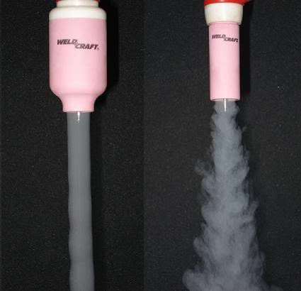

La buse préconisée est N°8 (12mm) avec 8 l/mn d'argon pur. Utiliser une buse à diffuseur ne devrait pas nécessiter d'augmenter le débit ?
Question de novice : Une buse à diffuseur sert soit à économiser le gaz (!) soit à travailler dans les courants d'air.
Est-ce pertinent dans ce cas compte tenu de la difficulté d'approche en angle ? Comme le demande Dominique, est-ce que cela n'impose pas une distance trop importante ?
Pardonnez moi si j'ai écrit des bétises. J'essaie d'apprendre en vous lisant mais je ne voudrais pas perturber une discussion sérieuse, dépassant largement mon niveau...

Je confirme que la soudure sur votre 1er message est tout à fait conforme hormis les crêtes qui semblent "rugueuses".
Les paramètres électriques ne sont certainement pas en cause.
C'est très probablement un problème sur la protection gazeuse, inclinaison de torche ou avance trop rapide d'où un léger manque de protection lors de la solidification.
Si vous possédez un traînard style pour le soudage du Titane, c'est le moment de le sortir pour déjà éliminer cette possibilité.

Je ne sais pas trop ce qu'il entend par crêtes. A première vue il n'y a pas de manque de protection gazeuse, si c'était le cas son électrode serait polluée et son bain aussi par un dépôt noir. Les petites marques sur les stries peuvent être dues à un métal d'apport tapé trop fortement, il faut déposer la goute délicatement à l'avant du bain avec un métal d'apport de diamètre suffisant afin d'éviter d'avoir à pousser dedans. Elles peuvent être dues également à un arc instable comme l'a dit yanng22, et je confirme qu'il serait intéressant de voir l'électrode après soudage qui permettrai de se faire une idée et de la stabilité de l'arc et de la protection.
Comme Dominique je ne remarque pas de porosité sur la photo, ni trace de noir. Personnelement je ne pense pas que ce soit un problème de protection.
Je conseillerais, un buse de 8, métal de 2.4 voire 3.2, électrode de 2.4. Mais une buse de 12 avec 20l devrait donner de bons résultats, c'est juste un peu disproportionné.

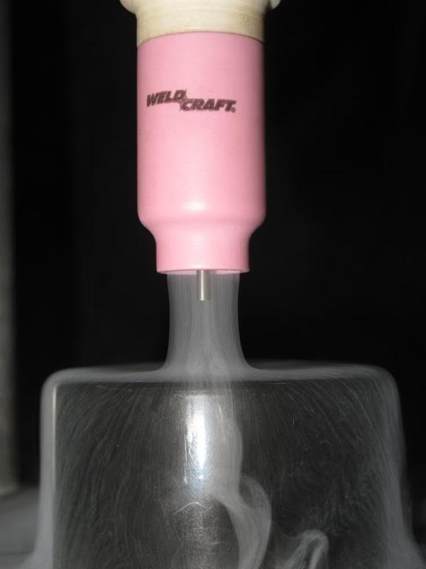

Les buses à diffuseur offrent une meilleure protection gazeuse, moins de turbulences elle deviennent quasiment obligatoire dès lors qu'on ne soude pas de l'acier noir.

Argon hélium ca ne change rien au probleme
la porosité c'est un problème de gaz
je trouve que votre buse est trop grosse 15Lou20L
tungstene dit que trop de gaz peut entrainée des turbulences,il a raison
moi je prendrais une buse de8L
ou changer de diffuseur quelque fois ils sont de mauvaises qualités
dans les diffuseurs il y a trois petites grilles croisées
s'il y a une grille mal mise, le gaz est mal diffusée
C'est un probleme peu connu
je le sais par expérience

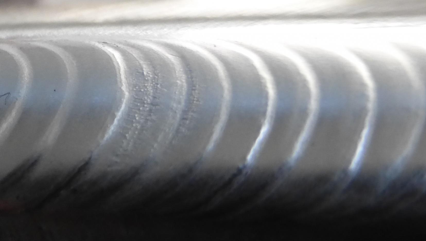

23/02/2015 17:34:03
bonsoir .

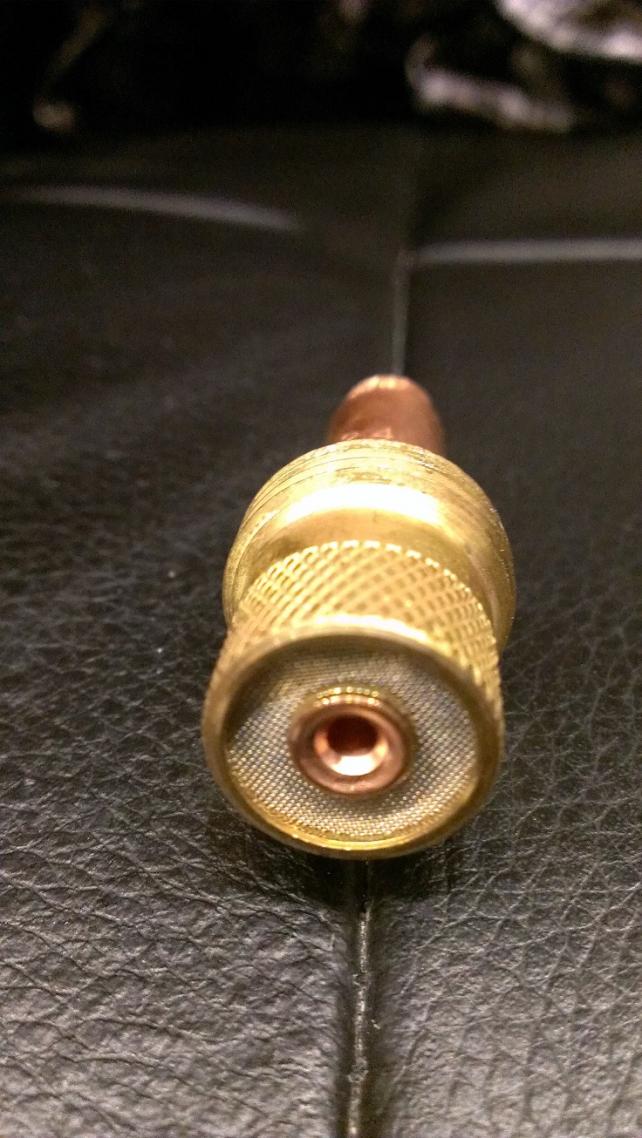

comme me l'a suggéré Tungstene, j'ai fait un ressuage pour voir si il y avait des porosités, ou seulement un défaut d'aspect...
résultat, pas de problème au test.
j'ai aussi agrandi la photo en question, sur la zone du problème, pour mieux voir le défaut de surface (photo ci jointe ).
pour ce qui est du diffuseur, j'avoue ne jamais avoir pensé au sens des petites grilles, et remercie Pasor pour cette remarque...
je vais donc regarder comment sont faits mes diffuseurs.... savez -vous lequel doit etre le sens des grilles ?

bin dites moi si vous arrivez à voir si une des trois grille n est pas dans le bon sens:D à moins que vous ayez des diffuseurs démontable car les miens sont sertis
sur mes diffuseurs moi je vois rien je pense que si il y a un doute il faut tout simplement le changer non ?
mes diffuseurs ne sont pas démontables et je ne distingue pas les trois grilles superposée à moins de le détruire pour vérifier
PS en tous cas merci d avoir remonté ce problème que vous avez rencontré car ce n est pas ce qui me serait venu à l'esprit en premier:D

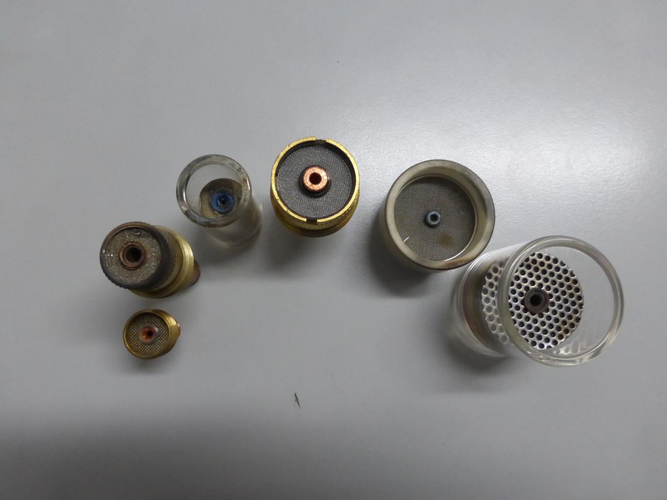

j'ai sorti plusieurs diffuseurs..... et je vais essayer de démonter
23/02/2015 18:07:08
re
dans le deuxième en partant de la gauche il y a des petites particules coincée dans la grille ou c est de la poussière :D
alain1964 En ligne le 22/04/2019 à 08:07 (66 messages sur soudeurs.com)
23/02/2015 18:23:25
oui ricou...
celui la est un peu use avec quelques particules métalliques incrustées..

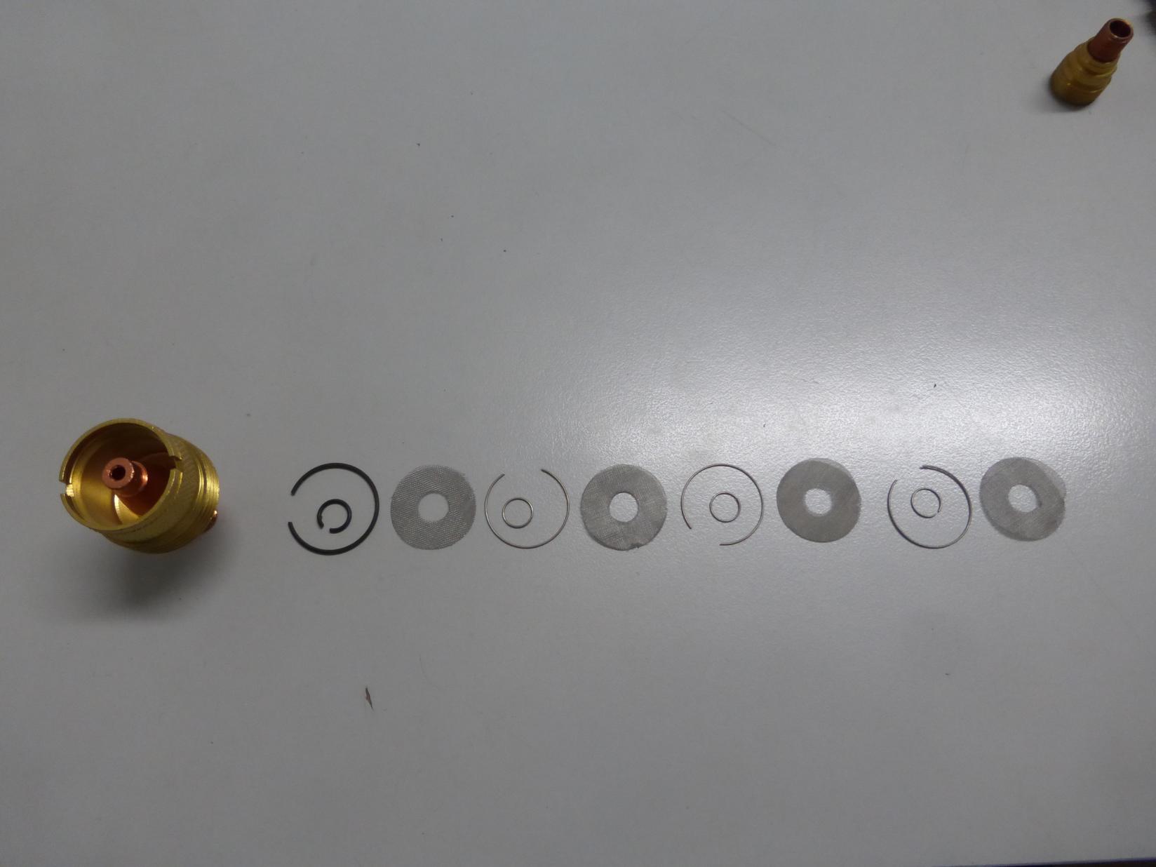

j'ai pu en démonter deux...le premier est un gaslens, gros modele numéro de la photo précédente...
il renferme 4 grilles métalliques, chacune séparée par deux clips.
la première est la plus grosse maille, la deuxième est un peu plus fine et la troisième est encore plus fine. pour finir, la quatrième est comme la deuxième....
23/02/2015 18:27:57
bonsoir ricou
change de diffuseur
ca ne se répare pas, c'est un défaut de fabrication
tu peux voir les trous des grilles s'ils sont en face avec l'oeil ce n'est pas évident
Par curiosité démonte en un
23/02/2015 18:34:43
bonsoir alain 1964
le premier à gauche de tes diffuseurs on peut bien voir
les grilles empilées
j'ai beaucoup travaillé avec celui la , les autres c'est un peu compliqué

@ Alain oui le votre est démontable
mais si vous avez légèrement tordu une grille en démontant au remontage ça peut être pire qu avant

23/02/2015 18:43:04
j'en ai démonté deux autres..
un a trois grilles, une fine au milieu et deux grosses.. l'autre, a deux grosses grilles, et au centre un empilage de petites grilles tres tres fines... mais tres serrees..et pas separables,..... une autre chose, j'ai deja vu des diffuseurs avec une sorte de tampon en fibre, type spontex... vous connaissez?
23/02/2015 18:47:10
j'ai remarqué,que dans une boite il y n'a une pas bonne, souvent

bonsoir .
J'ai bien vu le problème cette fois ci sur cette photo agrandie.
A mon humble avis, je pense que vous sortez trop votre métal d'apport en alliage d'aluminium du cône d'inertage de votre buse de temps à autre.
Ainsi le bout du métal d'apport incandescent s'oxyde en surface dans l'air ambiant et lorsque vous le replongez dans le bain de fusion, la partie oxydée remonte en surface de votre cordon.
Donc le diffuseur n'est pas l'origine du problème.
#38
23/02/2015 19:15:01
merci Dominique pour cette observation. il est fort probable que vous soyez dans le juste, car sur la photo en question
les pièces à souder ( réservoir) étaient très longues, et j'ai surement maintenu une avance plutot rapide, et probablement mal géré la position du metal d'apport a certains moments....

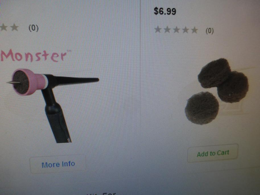

pour ce qui est des diffuseurs type "spontex", vous en avez deja essayé?
#39
23/02/2015 19:24:38
Bonsoir alain1964,
Non je ne me rappelle pas avoir rencontré ce type de diffuseur avec spontex
Je suis étonné car cette matière ne résiste pas à la chaleur ?
Pour information, j'ai rencontré des diffuseurs de gaz et des traînards avec de la paille de fer ou de la laine d'acier Inox type suédoise comme diffuseur.
#40
23/02/2015 19:31:44
tu peux en trouver sur le site de arc zone
https://www.arc-zone.com/index.php?main_page=index&cPath=10_235_239
#41
23/02/2015 19:43:57
Merci pour l'échange d'information
Je ne connaissais pas ce type de diffuseur
Je ne pense pas que l'on trouve ce type de matériel chez nos fournisseurs hexagonaux
