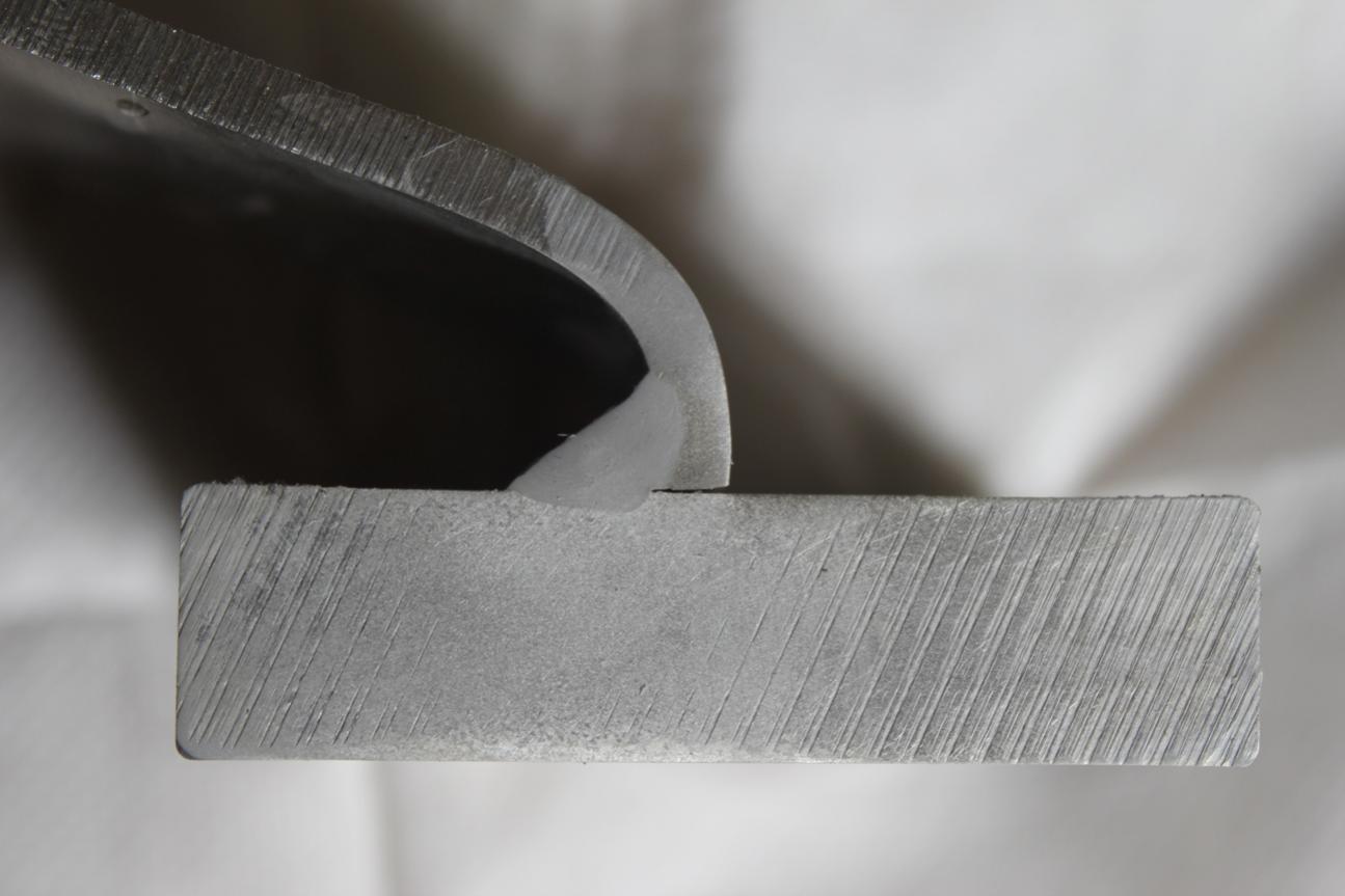

Je rencontre actuellement des problèmes de soudabilité au MIG sur de l'aluminium. Voici le topo : j'assemble de la tôle de 4mm en 5751 H111 sur une plat de 15mm en 6060 T6. Le métal d'apport est un 5356 (AG5) Ø1mm et le gaz un argon hélium. De nombreux paramètres ont évolués comme le préchauffage, augmenter l'intensité de soudage, l'angle de la torche, la sur-intensité au démarrage (hotstart), la position du fil par rapport au joint à souder, .... La couche d'alumine a bien été retiré, les pièces sont sèches et non grasses.
Malgré cela, il n'y a quasi aucune pénétration sur la pièce en 15mm (voir coupe macro ci après). L'assemblage est initialement assemblé à 90°, nous avons martelé pour plier l'ensemble, la soudure semblait etre bonne mais d'après moi la macro révèle un collage.
J'avoue manquer de solutions pour ce problème, j'ai pourquoi j'aimerai connaitre vos points de vues et remarques.
Pour moi la dernière piste à essayer est de passer en fil de Ø1.2 mm
Merci pour votre aide.
27/03/2014 16:39:14
vous travaillez en mode pulsé?
Quand à augmenter le diamètre du fil je ne pense pas que ce soit la solution sauf si vous êtes à fond en vitesse de dévidage.
Quand on manque de pénétration il faut augmenter le voltage et surtout avoir un arc très court. Si vous êtes en mode synergique, il faut corriger celle-ci pour raccourcir l'arc.
Enfin il ne faut pas chercher à avoir un aspect TIG en MIG, en raccourcissant l'arc votre cordon serait plus "rugueux" mais vous augmenterez la pénétration et surtout la compacité.
Faites gaffe outre la pénétration on peut se retrouver avec de splendides soufflures en interne.
Il faut faire des contrôles destructifs sur tout sa longueur pour vérifier que la soudure est saine.
Et je parle par expérience entre autres pour des soudures en 7020 de tôles de 12mm sur des blocs de plus de 80mm.
Bien réglé, sans préchauffage, et avec de l'argon pour peut arriver à pénétrer de plus de 5mm en fond d'angle (torche presque à 90° et en poussé) jamais en tiré sur l'alu

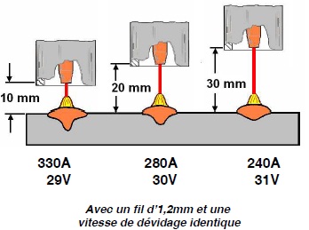

Bonjour tit-rider,
Il est très intéressant de préchauffer les pièces massives lorsque la différence d'épaisseur est importante comme dans votre cas
Je préconise au moins 100°C avec un maxi de 150°C (les codes de fabrication comme le CODAP préconisent un maximum de 100°C sur les séries 5XXX)
Si votre pénétration est insuffisante, il faut effectivement augmenter l'intensité de soudage et limiter la tension à sa plus juste valeur (arc court).
Il faut un stick-out le plus court possible
Selon ESAB, la distance correcte est d’environ 8 fois le diamètre de fil soit entre 10 et 20 mm en fil plein et entre 15 et 25 mm en fil fourré.
L'utilisation d'un gaz de protection binaire argon 50% + hélium 50% est fortement recommandé si l'épaisseur est supérieure à 8 mm
Pour information et sauf erreur de ma part, vous n'avez donné aucune indication concernant vos paramètres de soudage
Il n'est pas recommandé de souder avec du fil aluminium de Ø 1,0 mm (sauf si vous avez un dévidage push-pull ou dévidage satellite dans la torche ou une torche spoolgun)

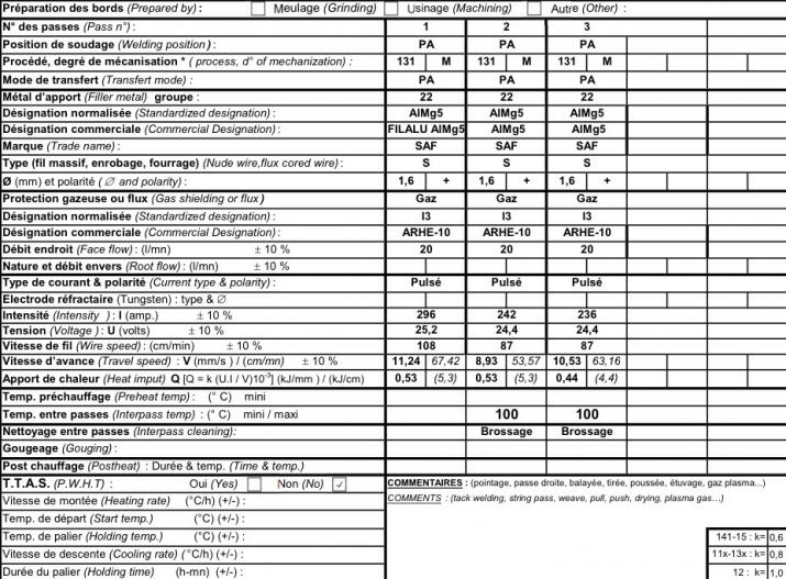

Voici les paramètres utilisés :
- 194A
- 23,2 V -0.8 V
- Vitesse fil 16m/min(fil Ø1mm)
- La vitesse de soudage n'a pas été contrôlée.
Les paramètres de démarrage sont les suivants : 120% en I et U, pendant 1.5s.

Bonjour tit-rider ,
Veuillez essayer les paramètres suivants :
Pour un assemblage monopasse en angle nuance 5083 de 10 mm sur 30 mm à plat PB.
Préchauffage = 100°C - courant synergique pulsé - Poste FRONIUS TRANSPULS SYNERGIC 4000
220 A - 23,5 V + 1 V - fil Ø 1,2 mm ER 5356 - vitesse dévidage 14 mètres/min - vitesse soudage 35 cm/min
Soudage torche poussée avec gaz argon 50% et hélium 50 %
Veuillez réaliser une macrographie SVP que vous placerez sur le forum et donnez nous vos impressions.

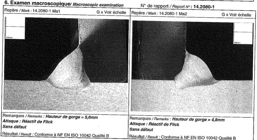

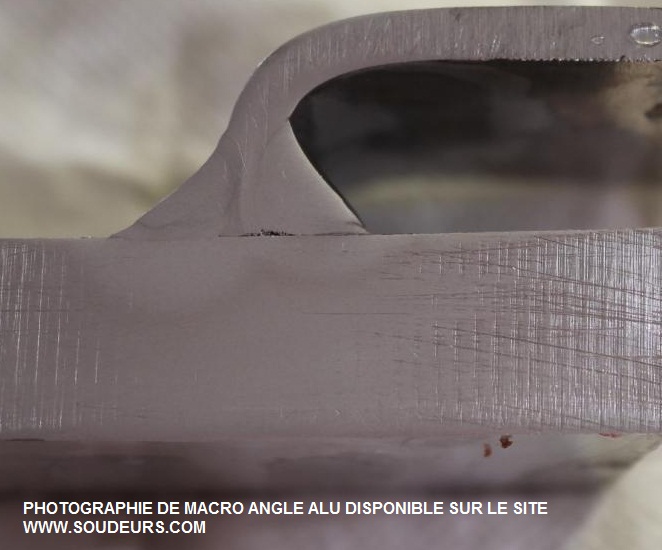

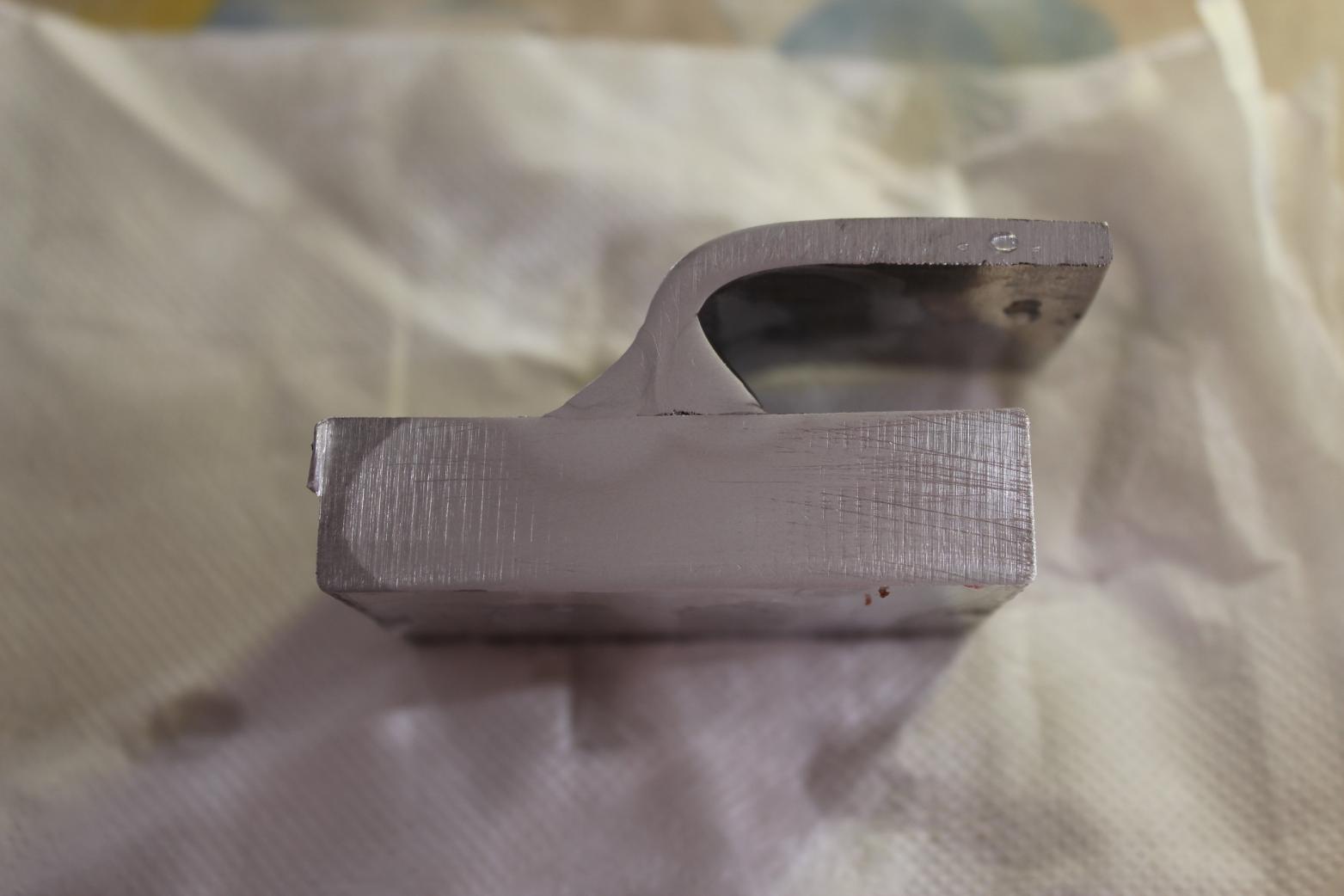

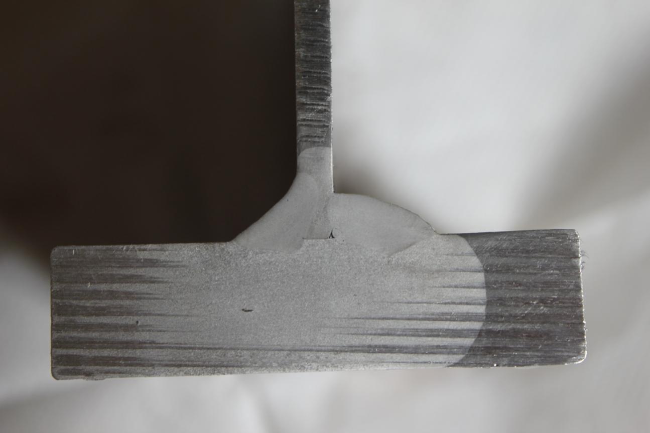

22/04/2014 18:23:40
Je viens donner quelques nouvelles à propos de mes soudures alu.
De nouvelles macros ont été faites, et elles sont plutôt concluante.
On peut malgré tout déceler un petit manque de pénétration en racine sur la première image, ainsi qu'un joli cordon décentré (à vouloir diriger la torche sur la pièce massive, on arrive dans un extrême).
Sur la seconde image, un essai de pliage (étau/marteau) a été fait, et cela a été satisfaisant.
Pour les paramètres utilisés :
- I : 224A
- U : 23.4V (LA-10°
- Vf : 12.5
- Fil Ø1.2
- Gaz : 25% Ar et 75% He.
Qu'en pensez vous ?
Bonne soirée.
22/04/2014 18:37:20
Bonsoir tit-rider,
Vous ne précisez pas si votre courant de soudage est pulsé ou lisse ?
Il faut conseiller à votre soudeur de diriger son arc électrique dans l'angle à l'intersection des deux génératrices des tôles.
La pénétration semble s'améliorer toutefois elle n'est pas encore parfaite à la racine à mon humble avis.
Attention le manque de pénétration à la racine est à éviter au maximum (même si la norme NF EN ISO 10042 accepte des manques de pénétration à la racine de moins de 1/10 de la gorge de soudure et moins de 25 mm de longueur)
Merci pour les photos et le retour d'expérience
J'apprécie cette collaboration.

22/04/2014 18:45:07
Bonsoir Dominique,
Mon courant est pulsé. Actuellement l'arc est à environ 2/3mm de la racine en direction de la pièce massive.
Ce n'est pas évident à expliquer, mais une fois la torche en main ça devient plus clair.
D'après moi les paramètres sont bons, mais la bonne gestuelle et la bonne tenue de la torche sont primordiaux pour réussir cette soudure.

Le gaz utilisé est un 75%He / 25%Ar (Astec 75 chez AirProduct).
Ajoutez à ça des réglages optimisés, et nous avons résolu nos problèmes de pénétration.
Pour répondre à jgatinois, voici les paramètres sortis de la fiche de réglage :
Ø fil : 1.2 / fil ER 5356 / débit gaz : 15l/mn / I 224 / U 23.4 / Vf 12.5 / LA -10
Edit : J'ai oublié de parler des démarrages Hot start, qui dans notre cas favorise la pénétration lors des départs sur les pièces à T° ambiante, il est configuré comme suit : Tempo : 1.5s, I +20%, U 20%.
Nous avons envisagé l'achat d'une pédale pour switcher entre un réglage "froid et chaud", mais finalement l'automatisation de l'option hot start nous correspond d'avantage.

Bonjour tit- rider
pour souder ce genre de pièces le TIG
A+est le procédé le mieux adapté le

voici nos paramètres et le résultat
tit-rider En ligne le 08/07/2024 à 14:02 (48 messages sur soudeurs.com)
