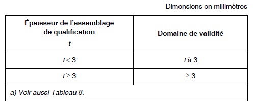

Je recherche quelle qualification je dois passer pour de la soudure alu, procédé TIG et semi-auto MIG, a plat et en angle ep 2,5 à 8mm, peux tu m'aider ?
Frédéric
13/03/2014 17:23:57
Bonjour simfred,
La qualification doit être réalisée selon la norme européenne NF EN ISO 9606-2
Le plus simple est de réaliser une soudure d'angle à plat type PB sinon opter pour une position plafond PD
Pour mémoire un bout à bout qualifie encore un angle selon cette norme.
Il sera nécessaire de qualifier le procédé TIG et le procédé MIG séparément.
L'épaisseur de la tôle sera de 2 mm pour le premier essai en Monopasse et un autre essai en 6 mm en multipasse.
Je vérifierai demain les domaines de validité des épaisseurs en angle et en bout à bout car j'ai un trou de mémoire...

Bonjour simfred,
J'ai regardé la norme NF EN ISO 9606-2
Pour le bout à bout voici le tableau des domaines de validité des épaisseurs :
Pour les angles, voici le tableau des domaines de validité des épaisseurs :
Donc vous êtes bien obligé de réaliser deux essais pour couvrir vos épaisseurs de 2,5 mm à 8 mm
Un assemblage d'épaisseur inférieure ou égale à 2,5 et un assemblage supérieur à 3 mm.
Vous devez donc réaliser deux assemblages en TIG/141 et deux assemblages en MIG/131
