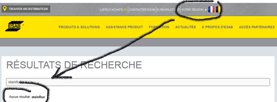

il était difficile de se faire sa propre opinion sur l'usage du SOLAR FLUX car il était quasi introuvable.
Il existe le même produit chez ESAB, c'est le StainFlux, mais par un curieux hasard il est disponible en Grande Bretagne (ainsi qu'en Espagne, au Portugal,...) mais pas en France...
Est-ce un lobbying des gaziers français ?
Décidément, notre pays se distingue encore en négatif sur ce point !
Heureusement que Internet est là car on peut acheter du SolarFlux B à l'étranger.
Si tu prends la peine de lire les premiers échanges de ce fil (qui remonte à 11 ans ???????) tu verras que les commentaires faits par les français ne sont pas incitatifs pour que des commerçants français aient envie de commercialiser ce produit en France. On ne le trouve pas en France car personne n'en veut en France. CQFD
