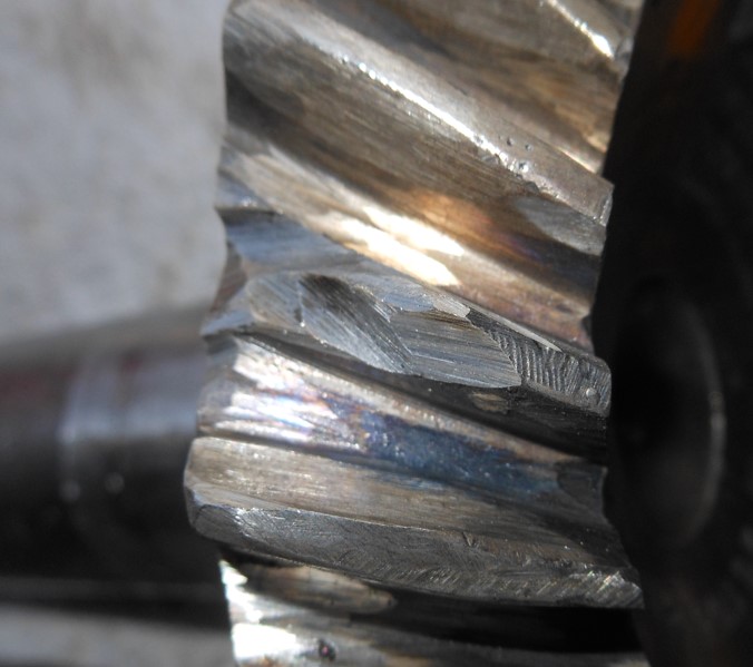

Voilà mon problème :
Je suis en train de remonter une voiture Chenard et Walcker TT (elle a plus 100 ans). Or un engrenage est fortement abimé. Pas question de trouver une pièce de rechange chez un concessionnaire…
Je pense donc recharger par soudage MMA les dents cassées et reprendre par usinage après cette opération.
La nuance de l'acier de base est bien évidemment inconnue. J'avais pensé à recharger avec une électrode de type 29-9 (ex ESAB OK 68.82 ou GYS 312R ...) avec préchauffage à 150 200°C.
Que pensez-vous de ce choix d'électrode ?
Avez-vous des conseils pour un débutant en soudage ?
Toutes les suggestions sont les bienvenues.
Merci à tous

En premier lieu, le rechargement dans ce cas précis me semble plutôt être une reconstruction. Ce n'est pas un godet de pelleteuse. Donc ceci ne me semble pas compatible avec le procédé MMA mais davantage avec du TIG. Ensuite il faut évidemment reprendre l'usinage des dents, ce qui n'est pas simple, puis considérer le traitement thermique après l'effet de recuit du soudage (ou peut-être avant l'usinage) pour retrouver les caractéristiques nécessaires.
Tout cela est peut-être finalement plus compliqué que de refabriquer la pièce... Du moins, la réflexion s'impose.
Cdlt
09/02/2022 20:23:18
J'ai déjà maintes fois effectué ce type de réparation. Vous faîtes le bon choix en ce qui concerne l’électrode. Je n'ai jamais tenté le coup en TIG, je me suis toujours méfié du caractère "trempant" du procédé.
Pour le reste, il n'y a pas de conseil particulier parce qu'il n'y a pas de difficulté particulière mais on ne peut pas dire non plus que ce soit à la portée d'un débutant en soudage...
10/02/2022 08:00:52
Bonjour Tharkey,
En effet, c'est là que je m'incline devant l'expérience du professionnel. Pour réaliser ce travail à l'électrode, il est évident qu'il faut de grandes compétences, y-compris pour la préparation. Le TIG, que j'aurais envisagé faute de cette expérience, chauffe énormément avec des effets difficilement maitrisables sur le traitement thermique.
Reste enfin le problème de la finition par usinage, surtout sur ce type de denture...

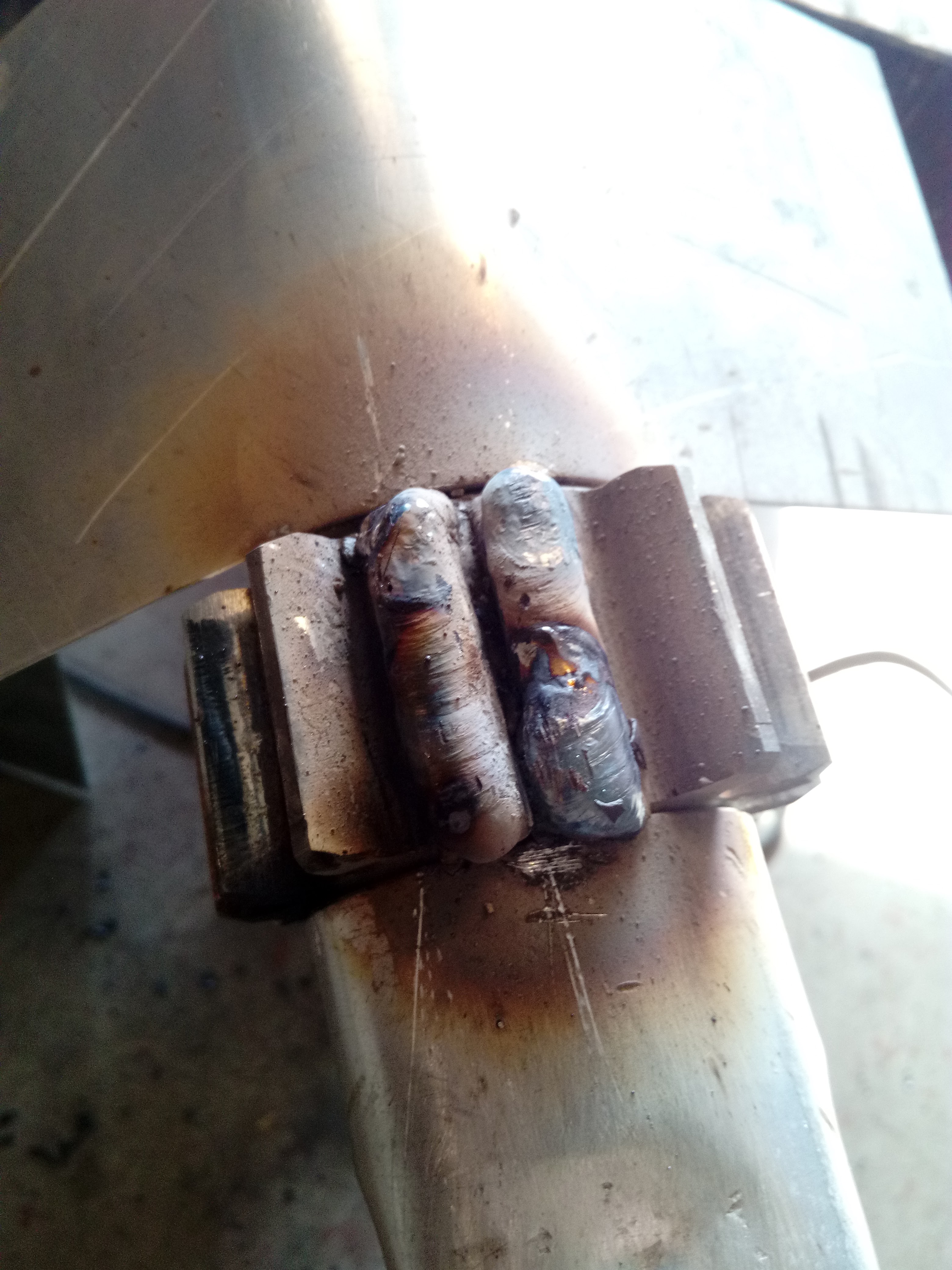

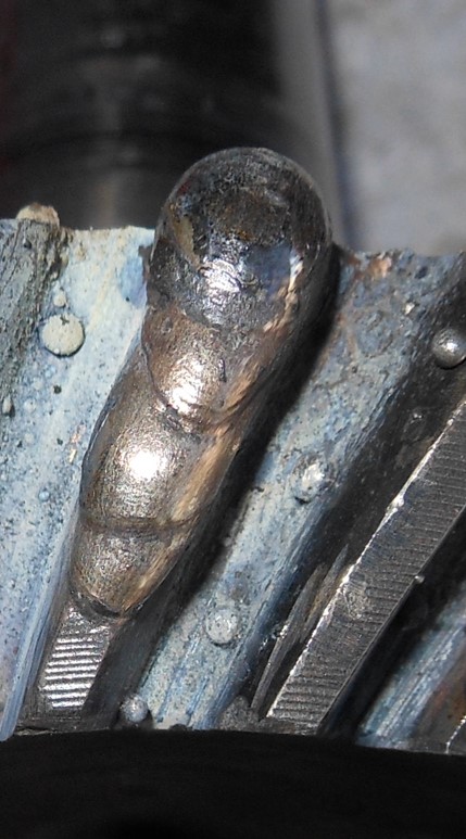

Voilà la suite des opérations
Une question : peut-on éviter les projections (petites billes) et comment faire
De plus pour souder correctement je suis obligé de baisser un peu l'intensité, je soude avec des baguettes de 2.5 et je suis presque sur le réglage 2 mm. Cette plus faible intensité a-t-elle une incidence sur la qualité de la soudure (fusion du métal de base, pénétration, dilution) ?
Bonne sourée à tous
24/02/2022 20:22:37
Vous manquez effectivement d'intensité. Les conséquences sont directement visibles sur votre image: votre cordon est "rond" et manque de mouillage ce qui provoque quelques inclusion de laitier et certainement un manque de fusion. Les projections de ce types sont en général liées à un ampérage inadapté et/ou un arc tenu trop long et donc instable. Pour les éviter il faut donc avoir un arc le plus court possible, bien maîtriser son amorçage qui est souvent un moment d'arc instable. La pièce ne doit pas être grasse.
Comme autre raisons valables, un arc réglé trop agréssif (le nom du réglage diffère selon les marques) peut provoquer ces projections.
Avez vous respecté le type de courant et la polarité à l'électrode conseillée ?
La forme de votre cordon devrait se rapprocher de ce que l'on voit sur la photo qui suit. N'oubliez pas que pour que toute les dents soient reconstituées entièrement vous devez apporter assez de matière. Il me semble qu'il en manquera pour votre fraiseur en haut de la 3eme dent en partant de la gauche.
N'oubliez pas de protéger les zones adjacentes de la soudure (sur la photo il s'agit de tôles d'alu pliées sur le coin d'une table..),  notamment les arbres ...

26/02/2022 16:37:06
Bonjour Tharkey,
Merci de ces conseils !
Il est vrai qu'en soudage je suis une quiche... Mais il n'est pas possible pour moi de descendre plus bas, donc je vise en haut.
La qualité des cordons de soudure que vous avez mis en exemple sont ... exemplaires. Je suis encore loin de cela. J'ai bien fait attention à la polarité de soudage et le + à l'électrode. Je vais faire un nouvel essai avec une intensité plus élevée et en maintenant un arc plus court. En ce qui concerne l'intensité je tourne simplement le bouton, mais pour ce qui est du doigté de soudeur, je ne garantis rien. La pièce est bien propre et dégraissée. La quantité de matière à déposer n'est pas suffisante et je pense remettre un cordon en plus du côté ou cela manque.
Encore merci, je retourne dans mon atelier !

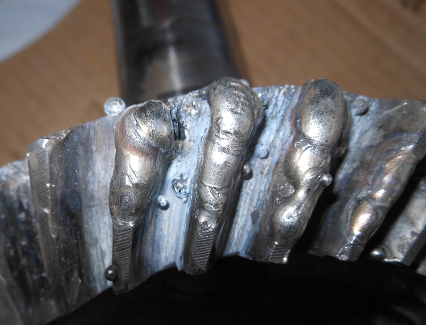

28/02/2022 13:33:46
Après plusieurs essais sur des bouts de ferraille, voila ma dernière reconstruction de dent d'engrenage.
Il y a toujours les petites projections un peu partout, mais en augmentant l'intensité de soudage à 70 ampères, je pense que le cordon est un plus joli.
Voilà ce que ça donne
Bon dimanche à tous

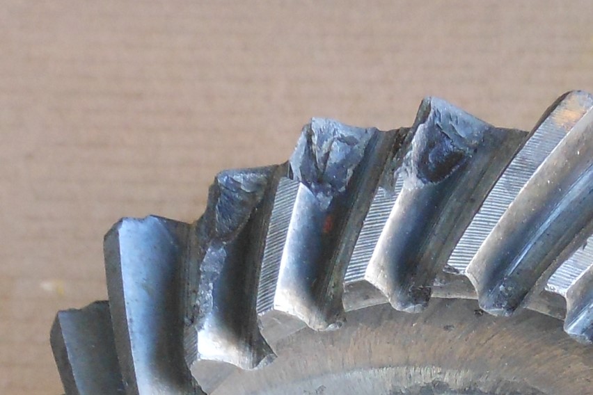

03/03/2022 07:34:59
Je n'avais pas parlé de la préparation avant soudage. Voilà une photo d'une dent avant soudage, tout ce qui était "mauvais" a été meulé.
Bonne journée
04/03/2022 10:10:33
Tu ne fais pas refaire l'engrenage en atelier ?

19/05/2022 11:45:02
Me revoilà après la réparation.
Tout est ok !
Maintenant, je n'ai pas l'expérience pour la tenue dans le temps. Mais l'engrenage est remonté et tout va bien.
Merci pour les conseils.
À bientôt pour de nouvelles aventures !
