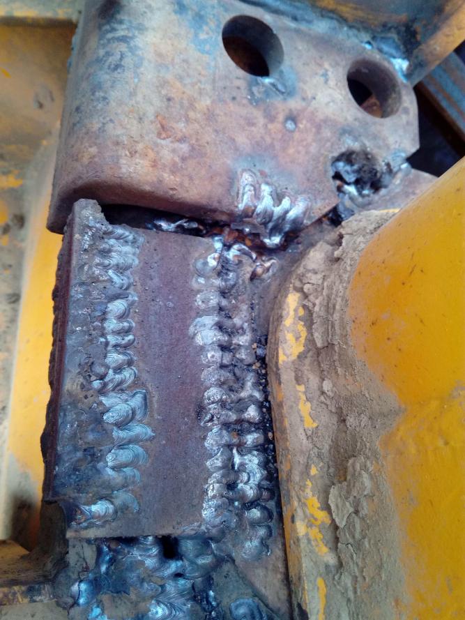

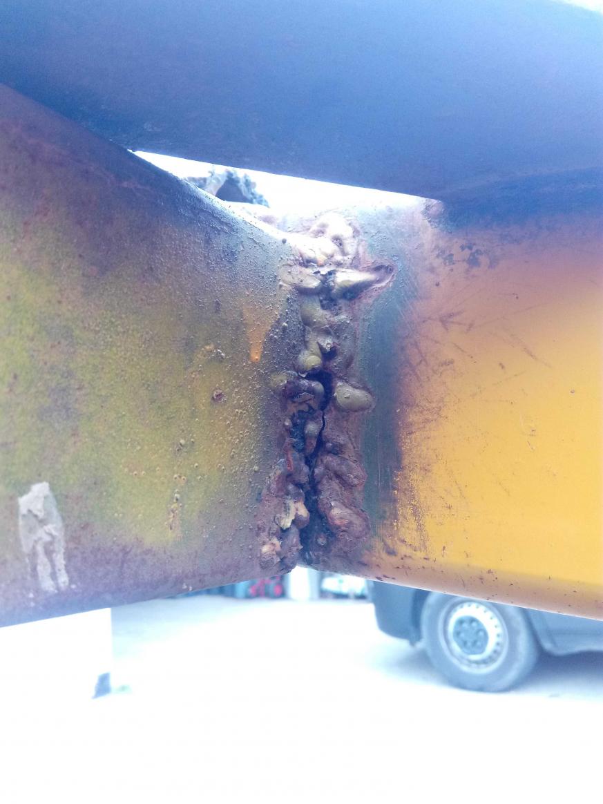

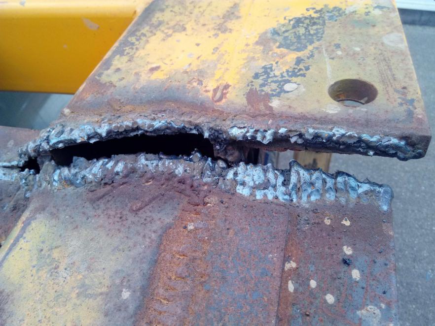

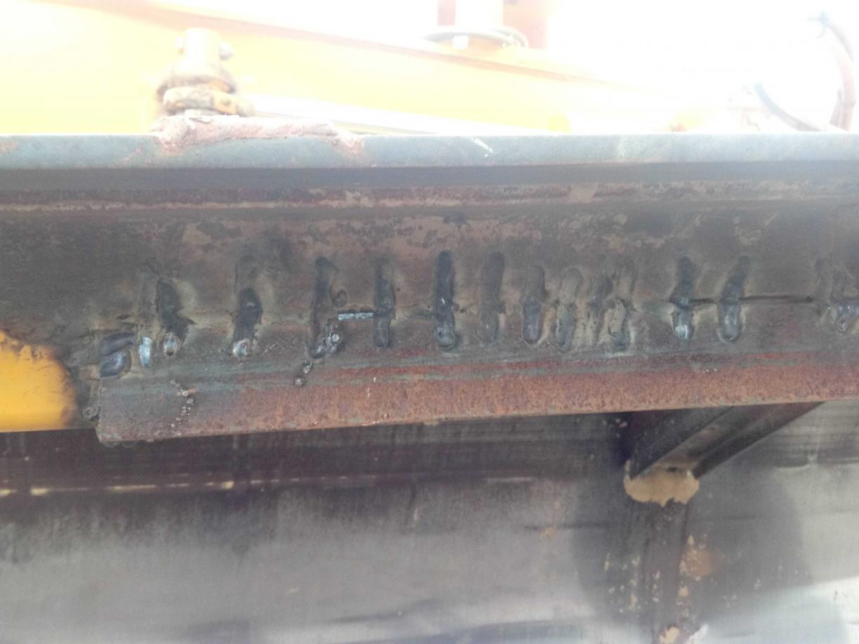

Bonsoir à tous,
Un agriculteur est arrivé à mon atelier cette après midi avec une énorme niveleuse attelée.
La pauvre aura vécu deux drames.
Une première fois accidentée, elle est ensuite passée par les mains d'un soudeur d’exception;).
La suite en images...
(Tôle épaisseur 15)
Jolie montante en angle
Soudure façon Steri-strip
Qui fait mieux !!??:p

Bonsoir Tharkey,
C'est "un grand classique" de voir ce genre de travail, en agricole et parfois en TP:), et dès-fois des vilaines soudures durent longtemps, à se demander comment ça tient!
bon là c'est inacceptable!
cdlt,
David

Salut,
Il faudrait prévenir avant de monter de telles images ! J'ai les yeux qui pleurent du sang :eek:
Un bien bel exemple de tout ce qui'il ne faut pas faire en soudure. Bon courage pour reprendre tout ça et j’espère pour toi que tu est équipé pour faire du gougeage.

@Doulsoude09,
Ma boîte n'est pas équipée Arcair. Je pense utiliser quelques électrodes de découpe; sinon, vive l'oxycoupeur !
Pour le moment on est en stand-by, on verra ce qu'annonce l'expert de l'assurance parce que la machine a vraiment pris cher.
Et puis avec un peu de chance, pas sûr que ce soit moi qui hérite de cette patate chaude !:p

là c'est encore assez facile à retirer, chez un loueur de matériel de travaux publics j'ai eu bien pire en plus sur une circulaire , il y avait une partie ou la meule de passait pas, pas d'arc air ni de poste assez puissant pour le faire, j'ai fait à la guerre comme à la guerre avec les moyens du bord chez le client , j'ai retiré le plus gros des bousées au marteau piqueur ( en affûtant la panne ) !!!!!
puis j'ai donné un coup à la meule de droite avec une fraise carbure, c'est toujours cela le pire les (pas même ) bricolages fait avant

@Tungstène: j'aurais dû prendre une photo de l'ensemble.
Les photos laissent l'impression d'un accès facile.
En réalité, il est impossible de travailler, même à la meuleuse droite, à certains endroit..
Il va falloir démonter toute la machine pour y avoir accès...
