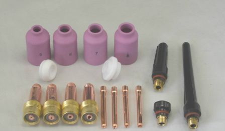

vous n'indiquez pas le diamètre de la buse, il faut trouver le bon compromis, un diamètre plus petit vous permettra de moins sortir la tungstène, les buses avec diffuseur sont le plus souvent de gros diamètre, en buse il y a des séries longues exemple (c'est un lien cliquez dessus)
il y a aussi le sens du soudage si vous faites se rejoindre vos soudures dans la partie la plus fermée vous aurez moins besoin de sortir la tungstène

vous dites "buse longue de 7L, diffuseur," ces buses longues n'ont pas de diffuseur en lien (cliquez sur le mot lien) un kit avec diffuseur
ces diffuseurs évitent les turbulences du gaz lorsque la tungstène est beaucoup sortie, mais les buses sont un peu plus grosses en partie arrière, il faut tester.
A propos de ce lien vous pouvez faire confiance à ce site chinois, ils sont fiables, mais cela peut prendre 3 semaines pour la livraison et en petite quantité c'est aouf de douane (du moins c'est ce que j'ai constaté) si vous êtes pressé vous pouvez trouver ça chez votre fournisseur habituel (mais le prix va être nettement plus chaud!)

Retour d'expérience avec des diffuseurs de gaz appelés quelque fois "gaz lent"
ce type de diffuseur à justement été créé pour pouvoir aller souder dans des angles très fermés.
Personnellement j'ai réussi à souder avec un tungstène qui sortait de la buse entre 40 et 50 mm et dans certain cas on arrive même à souder sans la buse je l'ai vu sur des machines tig orbital.

J'utilise la buse longue de ce kit, acheté en chine sur 6shop-river...et ça a mis à peine une semaine pour arriver ! Le tout à 30 € fdp compris !!!
Finalement je n'ai pas d'autre choix que de sortir autant le tungstène. En fait, je m'inquiétais de l'oxydation de celui-ci, mais quand je vois Christwin qui le sort de 40/50 mm !
Par contre, ne faut-il pas dans ce cas augmenter le débit d'argon ? Là j'avais environ 10l/min à 80/90A.
