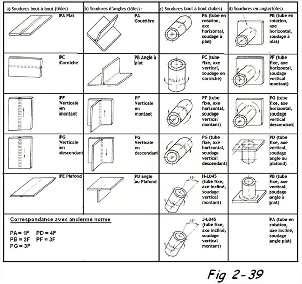

22/07/2015 21:12:44
Bonsoir Pasor
Les semelles sur ces poutrelles faisaient 40mm en X ca va bien a souder pour les semelles ...
on a une soudure a plat dont la première passe en interpénétré , un remplissage a plat puis ensuite on passe au plafond remplissage et finition.
le plus compliqué a l'innershield c'est le plafond position PE (voir schéma des positions en bas) car il faut vraiment un bon réglage pour pas que ça coule
La position PD très facile et l’âme aussi très facile en position montante PF (réglage comme une passe de pénétration)
23/07/2015 17:43:08

23/07/2015 21:22:09
Bonsoir Pasor
Non on commence par souder les semelles supérieures et inférieures par les soudures a plat et on fini par les plafonds...
L'âme du profilé est souder en dernier
On meule seulement au niveau de la reprise (suite a un arrêt) et sur les cotés de la soudure seulement...pour enlever ce qui est brûlé.(voir photo en dessous)
le laitier se décolle et tombe tout seul avec le réglage que je mets...
100%x
