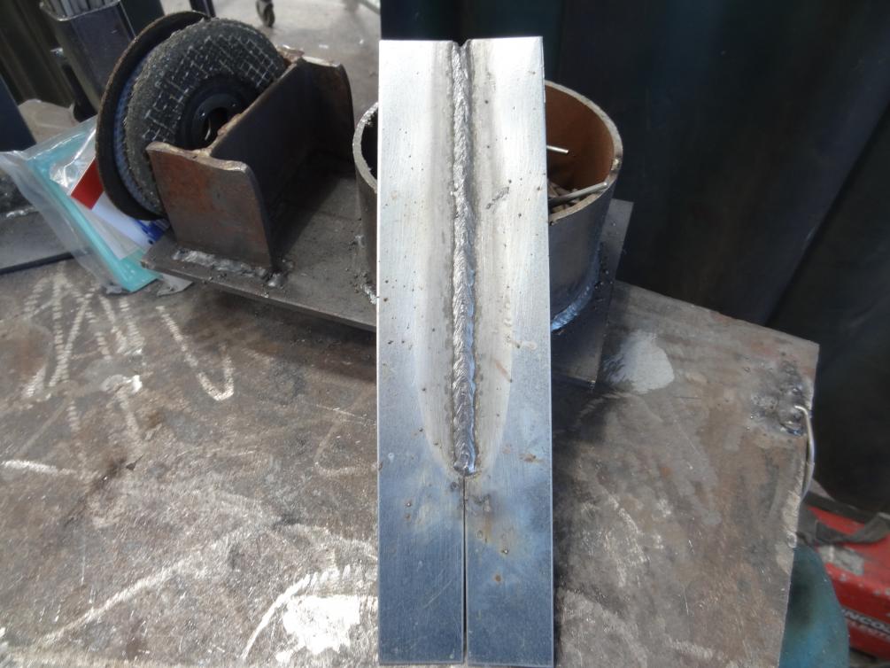

Cependant, dans la pratique, j'observe que les tôles galva ne sont pas décapées dans les applications de soudage de raccords de chéneaux sur les bâtiments industriels.
J'ai formé récemment des monteurs en charpente métallique (et couverture / bardage) pour cette application.
Procédé : 111
Électrode : Rutilo-cellulosique D 3,2 mm
Positions : A plat et descendante (PA, PB, PG)
Intensités : De 100 à 130 A
Métal de base : Tôle acier galvanisée ép 3 mm
Générateurs : Des petits postes plus ou moins exotiques, dont la qualité première doit être la légèreté (travail en hauteur, faible facteur de marche)
Le résultat attendu était l'étanchéité.
L'objectif a été atteint, avec en plus un bel aspect.
Les soudeurs ont passé des QS sur les positions PA, PG (BW, t03, bs) et PB, toutes réussies.
Je n'ai malheureusement qu'une seule photo de l'entrainement sur tôle galva.
Le semi-auto (135) est supérieur au autres procédés pour cette application, du fait de sa polarité (CC+) qui permet un meilleur décapage de la pièce.
Mais seulement en préfabrication à l'atelier à cause de son encombrement et son poids.

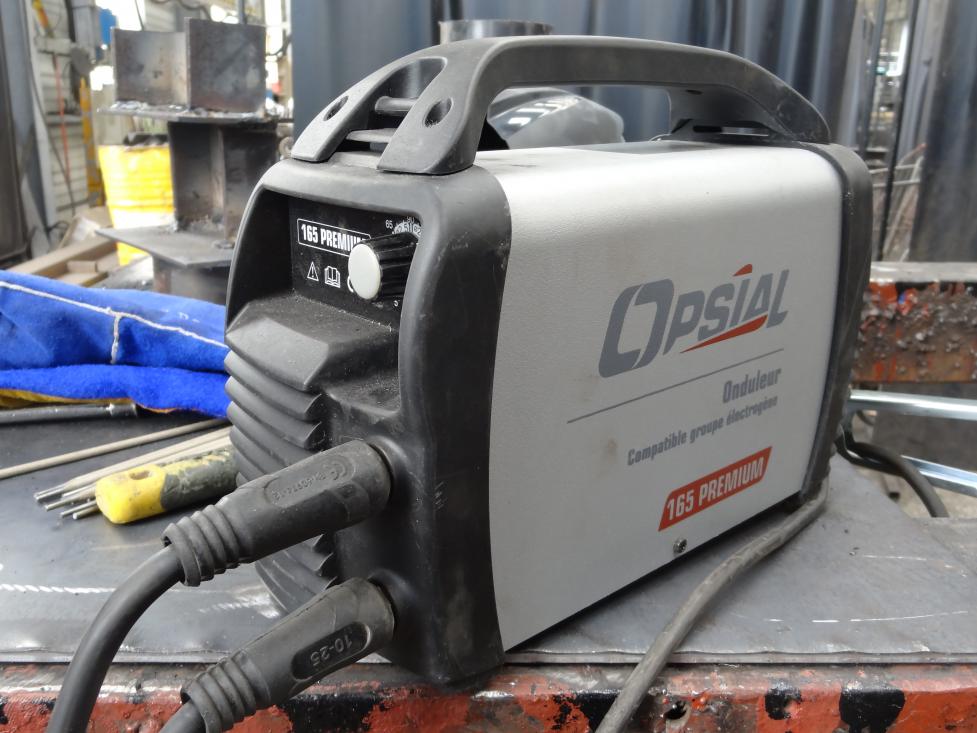

26/10/2017 16:44:44
@ SavoirFer:D
je possède ce poste de soudure
il est très léger et pratique
acheté chez descours et Cabaud à l époque garantie 3 ans ce qui est pas si mal
pas besoin de brouette ou chariot pour le transporter;)

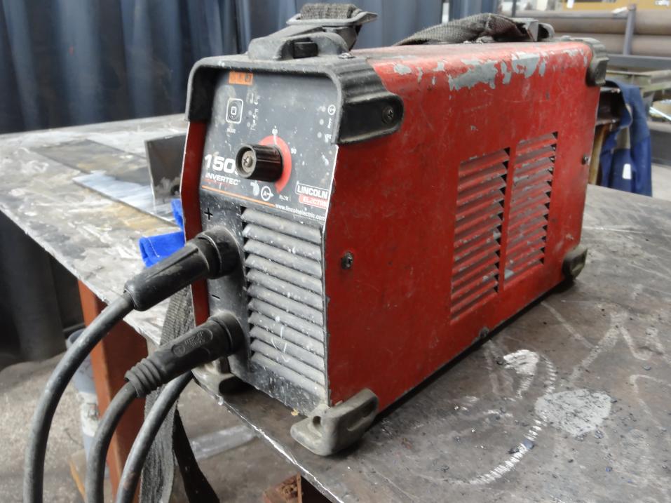

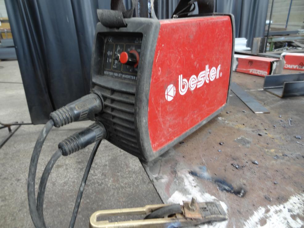

10/11/2017 22:37:52
Bonne nuit
Je vois dans l'image 3 onduleurs un lincoln un Bester et opsial.
différences ha au-delà du prix entre le Lincoln et le Bester (lincoln pologne)?
merci
