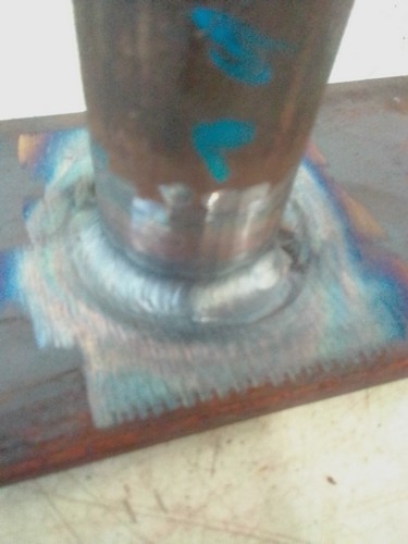

Autre question sur mon blog il y a quelques photos de soudures TIG.
A vue de nez quelle est votre opinion, il y a un manque d'entrainement c'est incontestable!
Est-ce que je devrais harceler mes employeurs pour partir en formation, ou tout simplement continuer à m'améliorer.

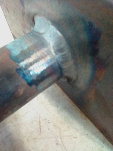

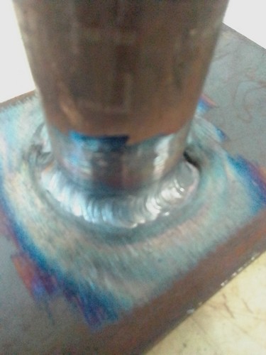

[QUOTE]Autre question sur mon blog il y a quelques photos de soudures TIG.
A vue de nez quelle est votre opinion, il y a un manque d'entrainement c'est incontestable !
Pour ton tube sur plaque, je ne voit pas de défauts apparents, mais tes soudures sont vues d'en haut et de loin, mais pas de profil.
On voit simplement que tu n'es pas encore à l'aise avec cette pratique à cause de la couleur du joint.
Concernant ta petite tuyauterie acier, ce n'est pas mal du tout, mais tu peux encore améliorer le visuel.
Là aussi un petit manque d'aisance pour obtenir une finition parfaite.
Quels contrôles pour ces soudures ?
Bien amicalement,

Bonjour ,SavoirFer, j'ai demandé un avis extérieur une" expertise"
Car malheureusement là ou je suis ,les avis divergent ,d'un coté vous avez les compagnons qui vous disent "beau travail "
Et de l'autre ce que vous côtoyais,soudeurs ,contrôleur,vous disent "t'as encore fait du brun" ou alors tu seras jamais bon...
J'essaye de m'améliorer de jour en jour ,pour être rassuré par le directeur.Ancien soudeur , il attend chaque jour une" belle pièce"
Je fait ce que je peux.
Hier je me suis entraîné à l'heure du midi au tig ,le geste n'est pas encore parfait ,je vais devoir en griller des baguettes.
A l’époque de la journée dans un centre ,je m’entraînais aussi à l'heure du midi,beaucoup de soudeurs on rigolé "tu n'y arriveras jamais"
C'était des passes en pleine pénétration ,Le soudeur tig c'est blessé,il n' y avais personne pour le remplacer ...
Certains ont eu vent de mon entraînement ,on m 'a donné une éprouvette ,j'ai pu me qualifier de justesse...
Au retour du soudeur ,il rigolait moins...
Amicalement

Voici un exemple de passes au tig.
06/04/2019 13:13:30
Bonjour Dany 62,
Votre pénétration m'a l'air excellente.
Mais pourquoi la bride est meulée alors qu'elle était blanche, et que le tube possède encore sa calamine ?
Amicalement,
06/04/2019 16:09:46
Bonjour SavoirFer
Alors ça c'est mystère et boule de gomme.
A vrai dire je ne me souvient pas, en règle générale j'évite le meulage intempestif .
Je l'ai eu sûrement dans cette état ,vous avez bien remarqué que le tube n'est pas meulé...
Pour les passes de remplissage, j'attend les dernières passes de finition ,pour poncer au disque à lamelles.
